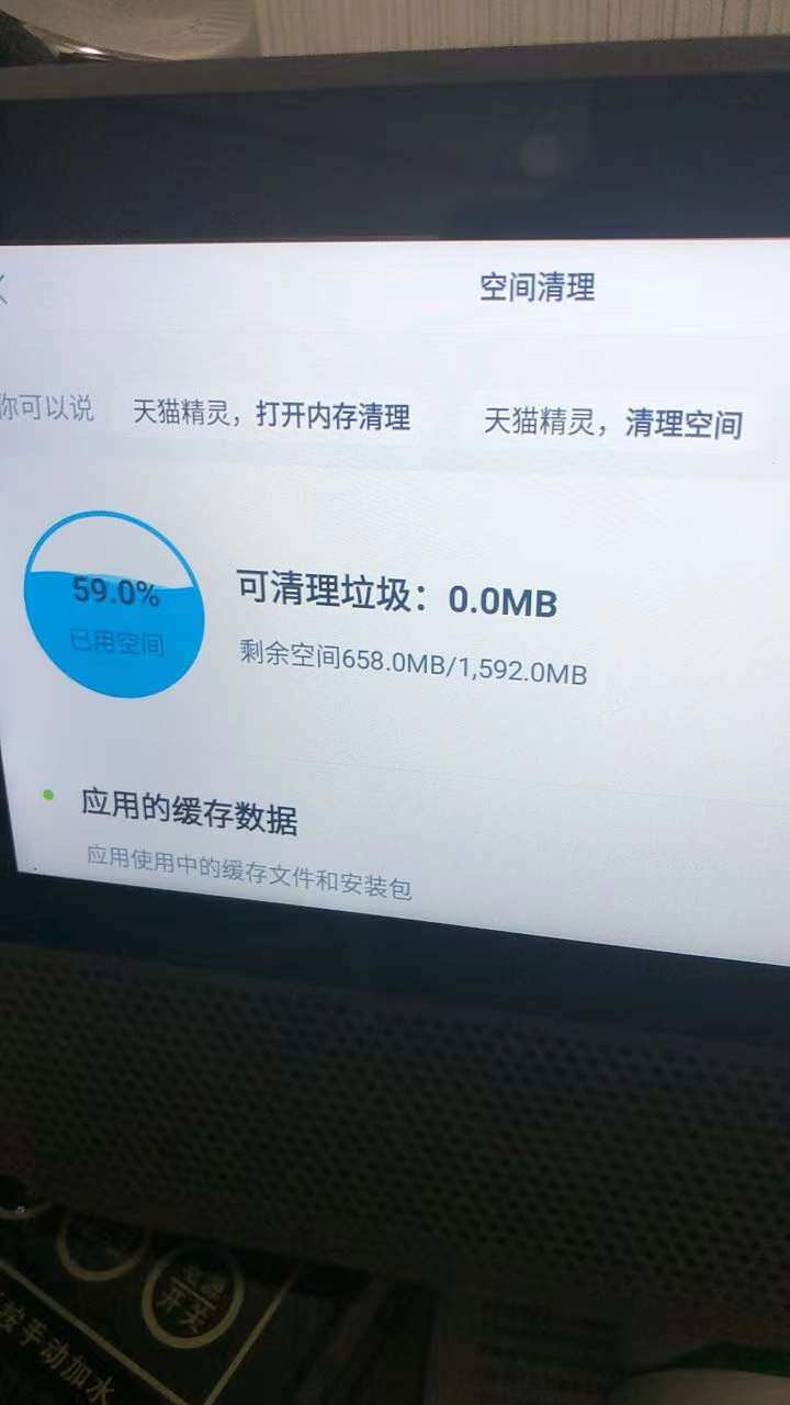

家里有一个天猫精灵CCH(TG_Z02),才4G存储,太鸡肋了,一直没用,扔柜子里好几年了。无意中刷到这个盒子可以ROOT和扩容。

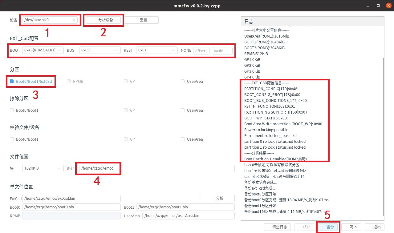

2安装LINUX系统,我是用的VM虚拟机安装的Ubuntu 20.04,如果USB不通信,把USB兼容性改成3.1,在LINUX里安装RTS5170读卡器软件“mmcfw”,如何安装自己百度,作者也有说明。“sudo apt-get install gparted”安装分区调整软件gparted。

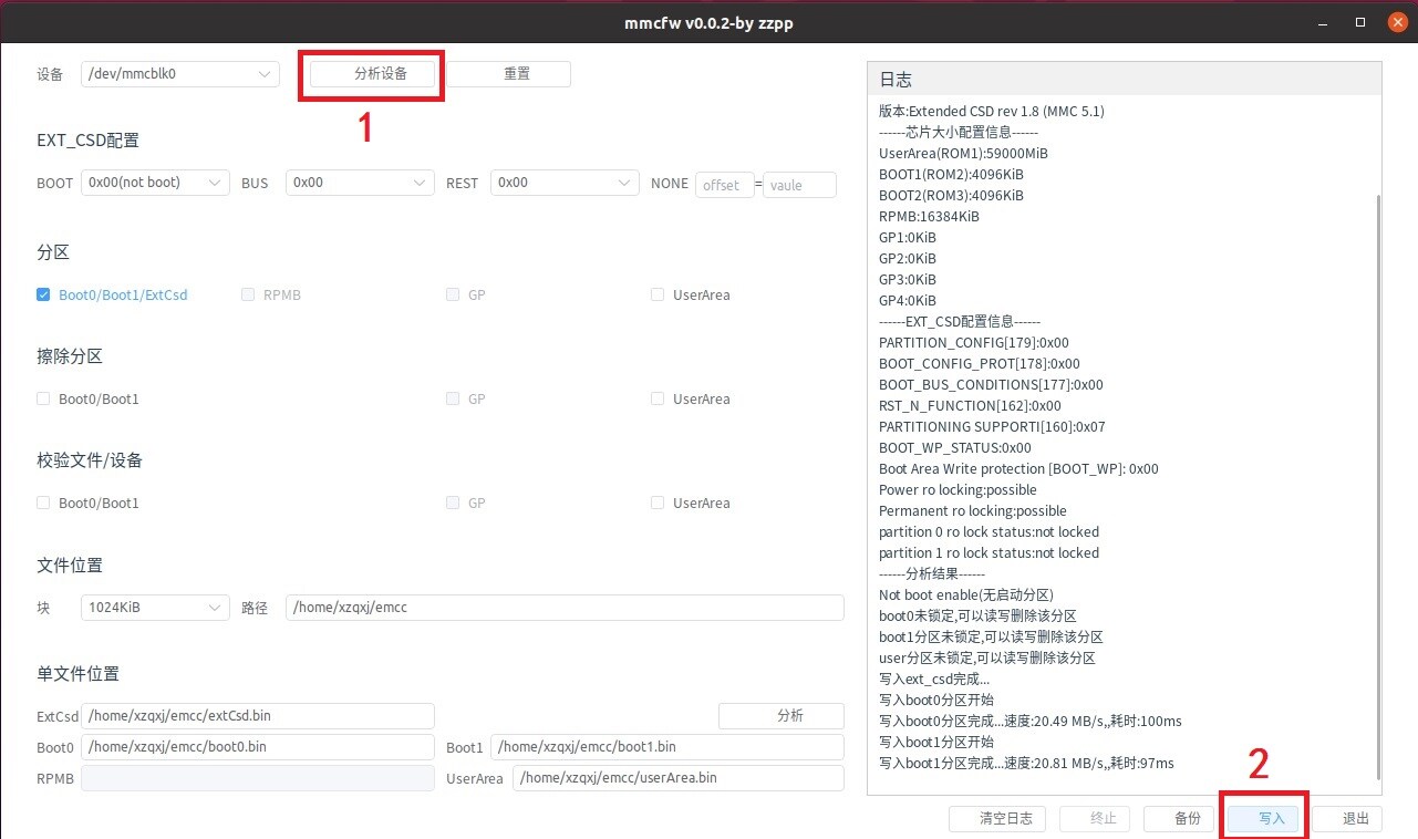

3打开虚拟机,读卡器里插入旧EMCC,然后打开mmcfw软件,设备里选择读卡器,然后点击分析设备,就可以看到EXT_CSD的配置内容,果然有配置ROM2启动。选择“boot/boot1/extcsd”分区,选择保存路径,点击备份就可以备份出boot、boot1、extcsd三个分区的内容。userArea分区不要选,因为第一步已经复制过了,无需再备份。
4保持软件不动,更换新EMCC,再点分析设备,可以看到新EMCC里EXT_CSD未做任何配置,点写入就可以把boot、boot1、extcsd三个分区的内容写入到新EMCC内。现在把EMCC焊接上去,就可以正常启动了,但分区仍是原来的大小。

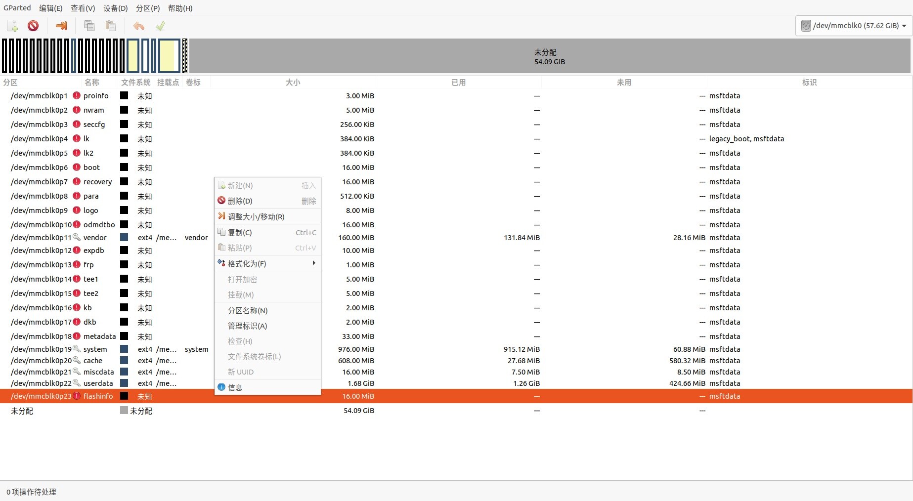

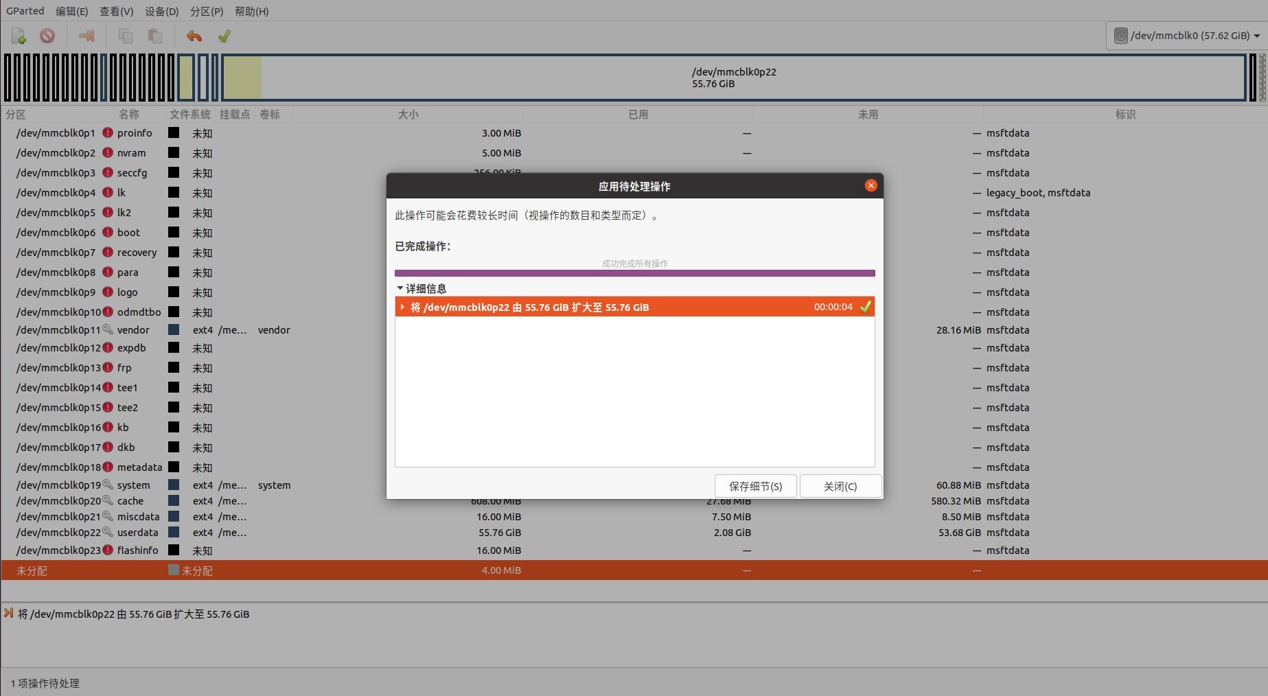

5关闭mmcfw,打开gparted,可以看到我们要扩容的用户分区“userdata”不在最后一个分区,最后一个分区是一个16M的“flashinfo”分区,我们要把“flashinfo”分区移到最后,这样才能扩容“userdata”分区。
6右击“flashinfo”分区,选择“调整大小/移动”,拖动分区到最右边,让“之前的可用空间”值为最大,如果这个值不能被4整除,稍减小一下,设置一个能被4整除的数(4K对齐)。
7再右击“userdata”分区,就可以调整到最大的可用空间了,点上面绿色的勾就可以完成分区调整了,
有时调整后,“userdata”分区和“flashinfo”分区还有1M的未分配空间,再扩大一下“userdata”分区就可以了。

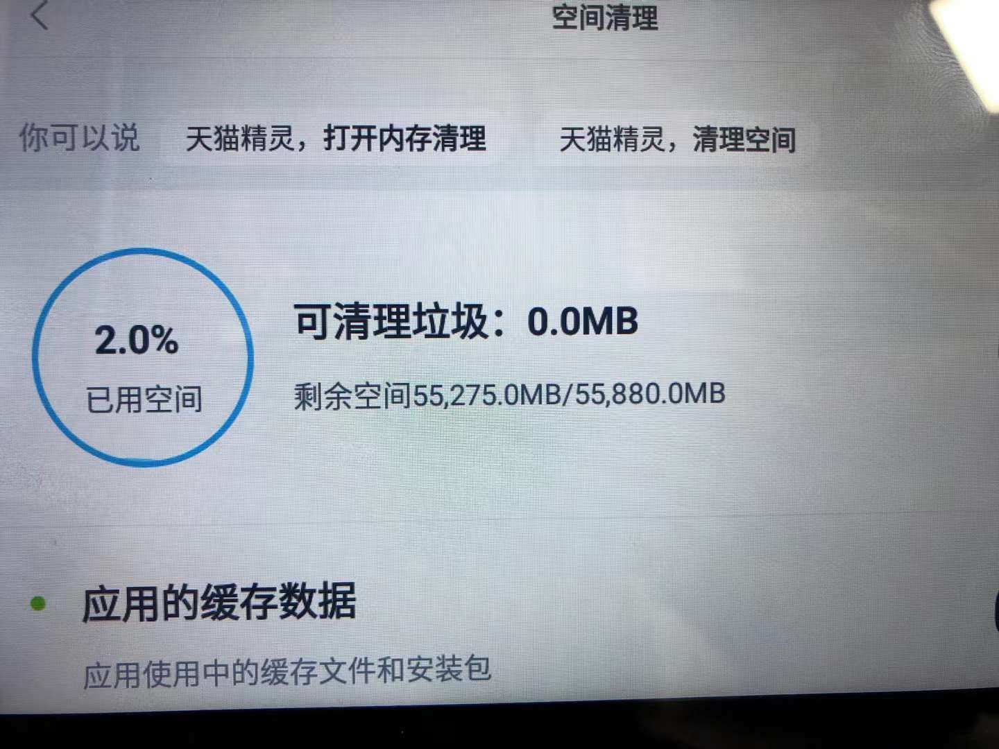

8至此完成EMCC复制和扩容,焊回机子就可以启动了,启动后最好恢复一下出厂,这样速度和兼容性最好。

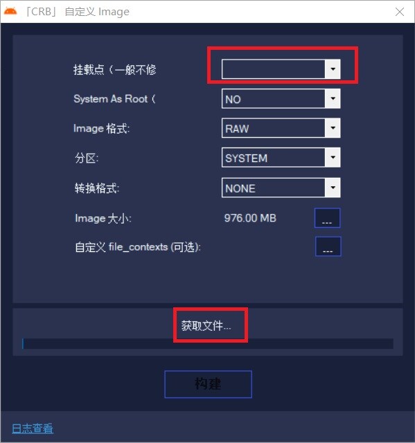

SYSTEM无法打包,一般挂载点也是空的
这是因为导出或解包的目录有特殊字符或中文。保证导出SYSTEM分区和解包SYSTEM软件目录也都无特殊字符或中文,重新导出SYSTEM分区镜像到纯英文目录,再解包,处理后就可以打包了。

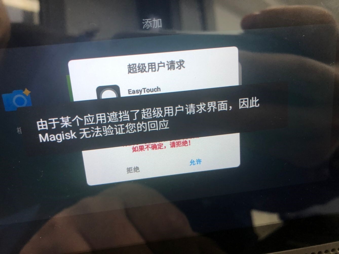

按教程ROOT完,但给权限狗ROOT授权的时候,提示“由于某应用遮挡了超级用户请示界面,因此Magisk无法验证您的回应”,导致ROOT失败。
这是因为在APP目录下有一个“smartapp”软件搞鬼。删除“smartapp”,重新打包成SYSTEM,和BOOT一起再刷进去,就能成功给权限狗ROOT权限了。权限狗成功获取ROOT权限后,立即给Magisk所有权限(如果打包了ES文件管理器和美家市场什么的,也给安装软件的权限)。然后打开Magisk,按提示修复重启后,即可完美ROOT。
完美ROOT后,再次导出SYSTEM,把“smartapp”软件放回去,再打包刷回,即可完美使用原天猫精灵所有功能。
