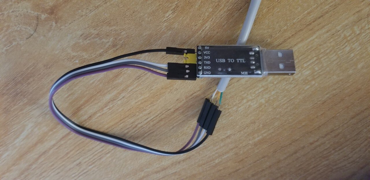

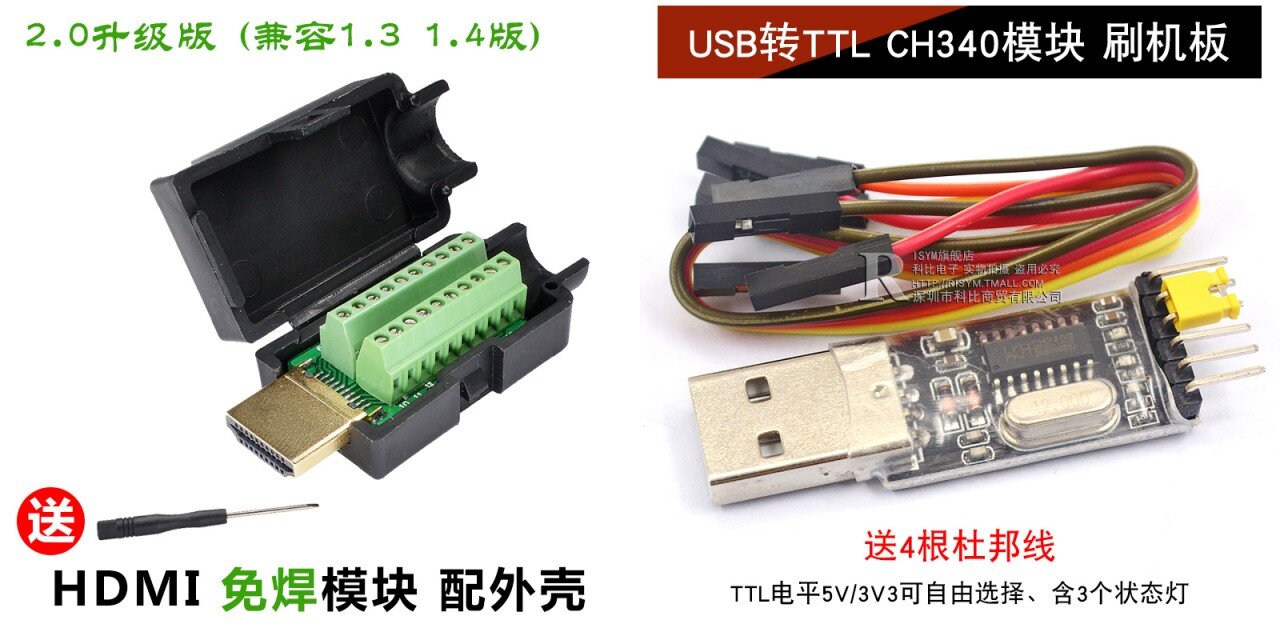

CH340G模块、免焊HDMI、杜邦线、U盘、电脑一台(win7 64位系统最好)。
暴风电视 暴风超体 43X-45X-50X-55X 救砖教程-强刷固件教程
连接方法:CH340需要用到的接口是5V、TXD、RXD、GND,四个接口先接杜邦线,杜邦线另一端接免焊HDMI的14、15、16、17端口。对应的就是5V—14,TXD—15,RX—16,GND—17。设置好后CH340插入电脑并安装好驱动,免焊HDMI头插入暴风电视的HDMI接口,最好是靠近USB接口的那个口。

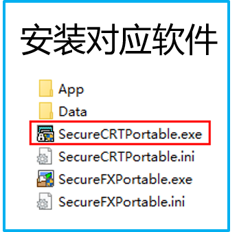

②刷机软件SecureCRTSecureFX,解压可用绿色版。

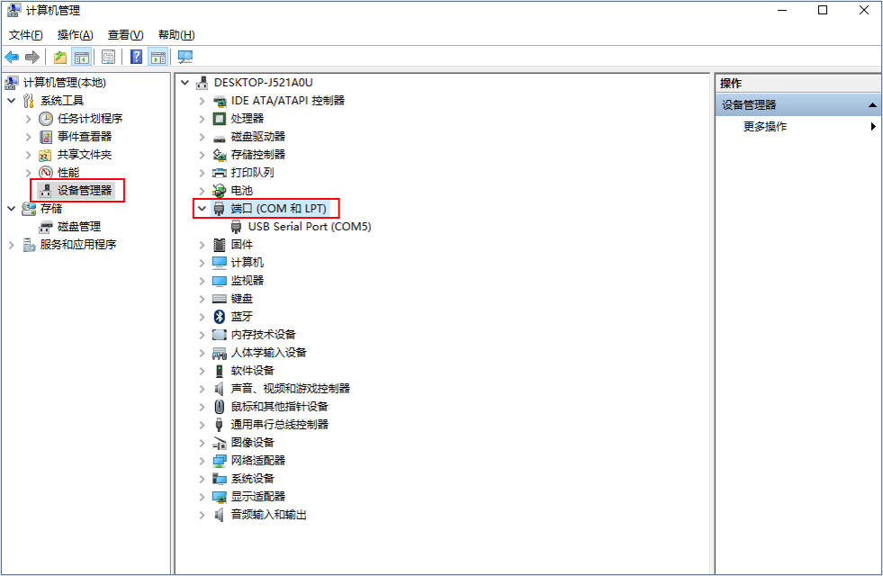

②识别端口(如果你电脑识别是COM6,在软件中就选择COM6,根据实际情况来)

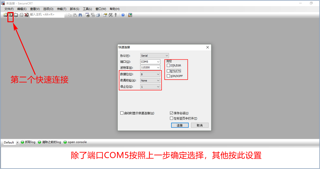

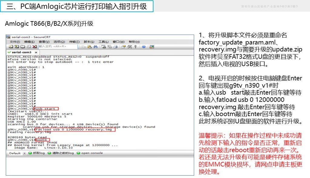

③软件连接
④上述准备工作做好后,电视机接通电源,按下遥控开机的同时,按住电脑键盘上的回车键,直到电脑软件上显示g9tv_n390_v1#(此步灵活掌握,如果不出现g9tv_n390_v1#,则在断电前按一下遥控左键,下次接电按enter键就会出现;如果接电没反应,就按一下遥控电源键);
a.输入usb   start敲击Enter回车键等待
b.输入fatload usb 0 12000000 recovery.img 敲击Enter回车键等待
c.输入bootm敲击Enter回车键等待

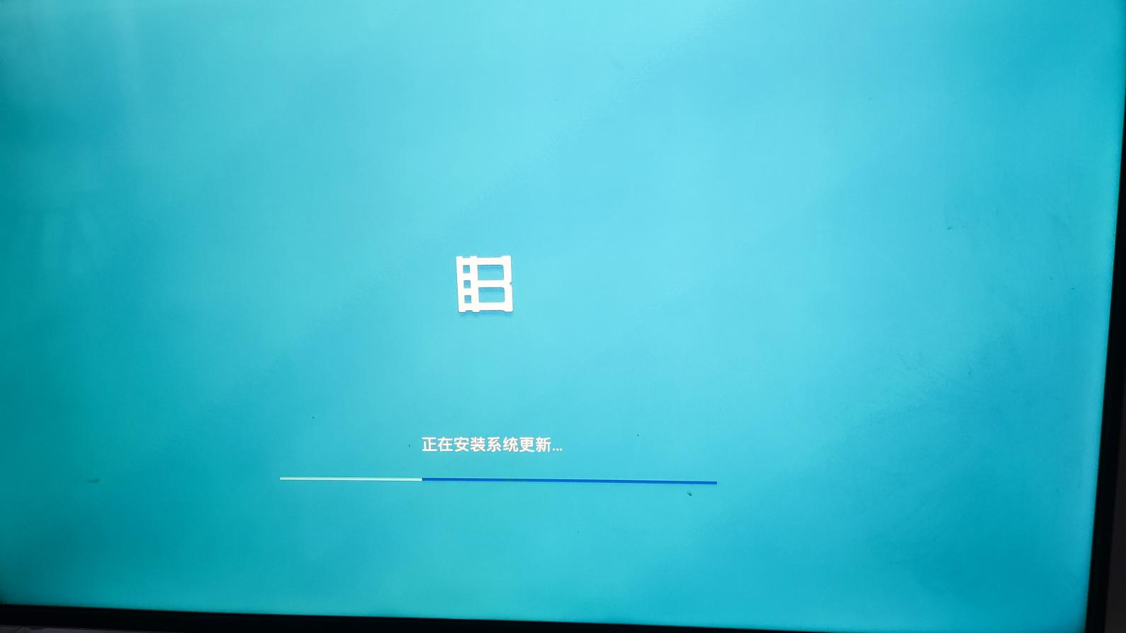

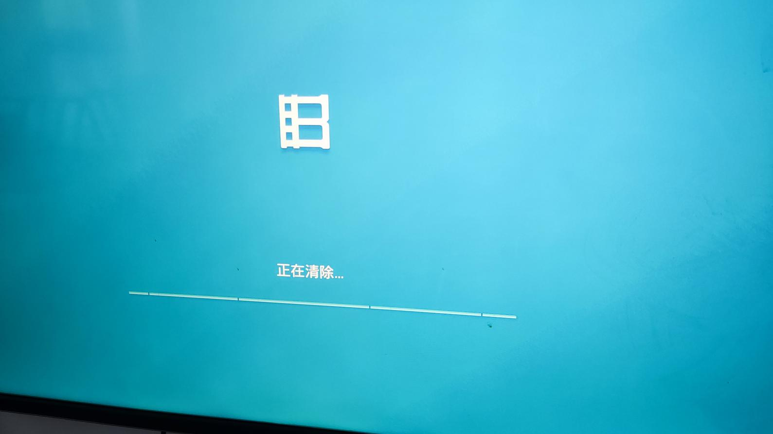

此时系统识别U盘里面的软件进行升级。升级较慢,约5-10分钟后电视重启,进入设置界面,刷机完成。
d.刷机过程图画
暴风电视 暴风超体 43X-45X-50X-55X 救砖教程-强刷固件教程 暴风电视 暴风超体 43X-45X-50X-55X 救砖教程-强刷固件教程 暴风电视 暴风超体 43X-45X-50X-55X 救砖教程-强刷固件教程 暴风电视 暴风超体 43X-45X-50X-55X 救砖教程-强刷固件教程

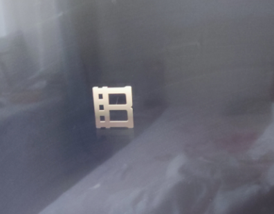

刷机有可能跟我一样卡logo了,不能开机,也有可能出现其他不可预测的风险。建议只将本教程作为救砖使用。
