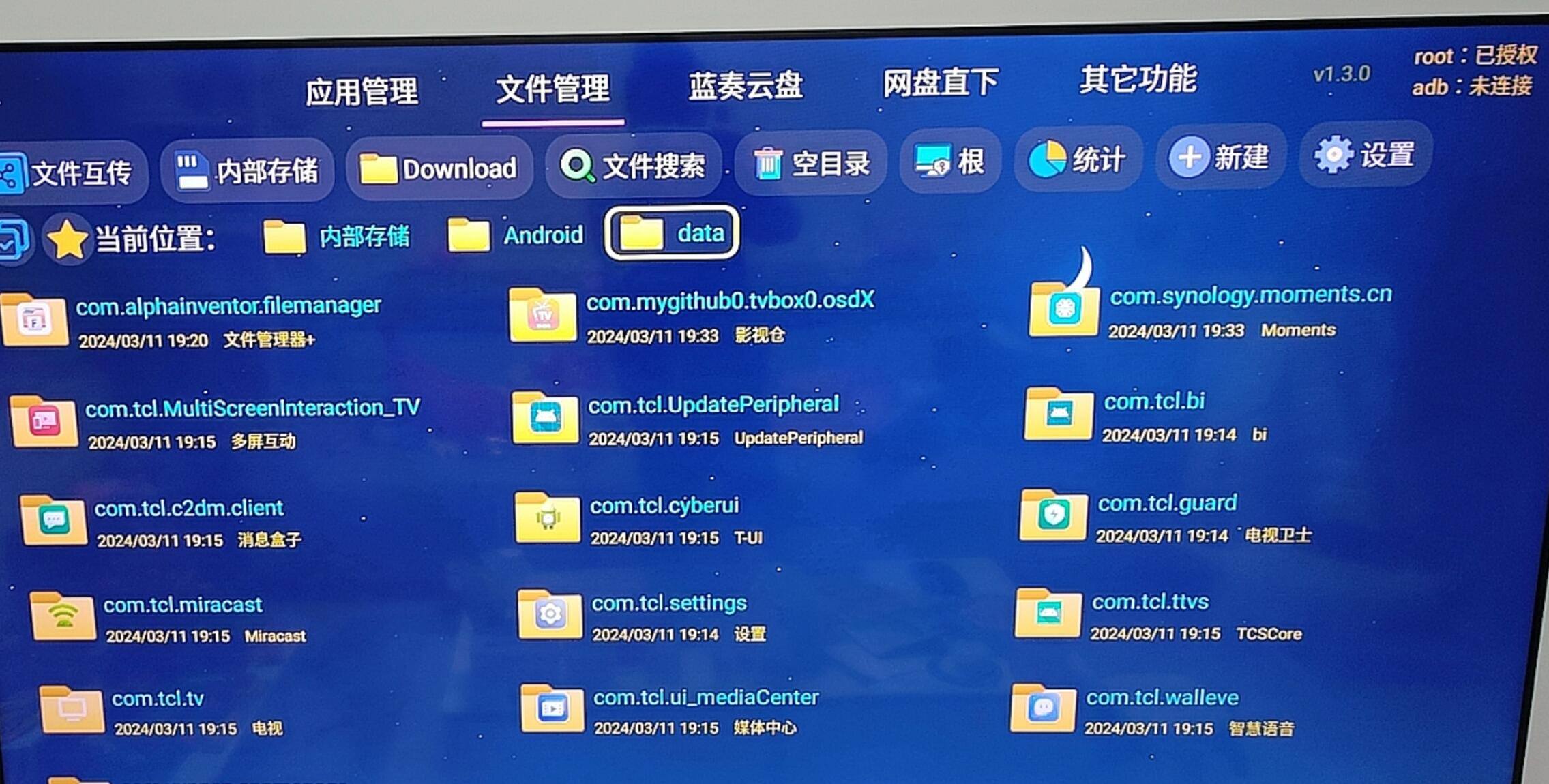

解锁了安装限制,精简了部分app。
内置增加了应用管家。感谢糊涂虫的推荐,这个可以访问data文件夹很是方便。

插好U盘后,按住电视的开关键不放手,注意是电视的,不是遥控器的。心里默数大概10秒钟,松开手,会自动进入机器人进度条界面,开始刷机。
开机后根据引导设置完进入桌面后,打开文件管理器,找到U盘,继续直接安装U盘里的Magisk。
安装完成后打开Magisk。等待一小会,会弹出需要修复环境,选择修复,然后自动重启。
然后可以安装自己需要的软件,调整桌面布局。然后可以继续安装U盘里的灵控48版。 建议只更新到这版即可,后续不能保证是否内置了系统更新,有系统更新的会掉灵控。我48版好几个月从来没掉过。
