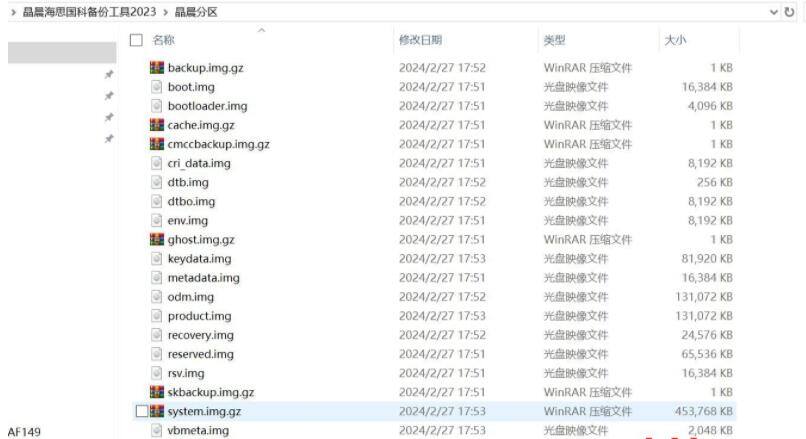

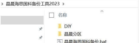

正常开机,连上网络,使用
晶晨盒子备份线刷包DIY指南 晶晨盒子刷机教程
备份工具备份,得到
这些有压缩包的就解压得到img。

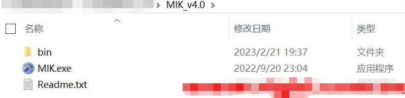

随便找个这个型号能正常刷的线刷包,使用MIK
打开MIK,线刷包直接拖到界面上解压。得到

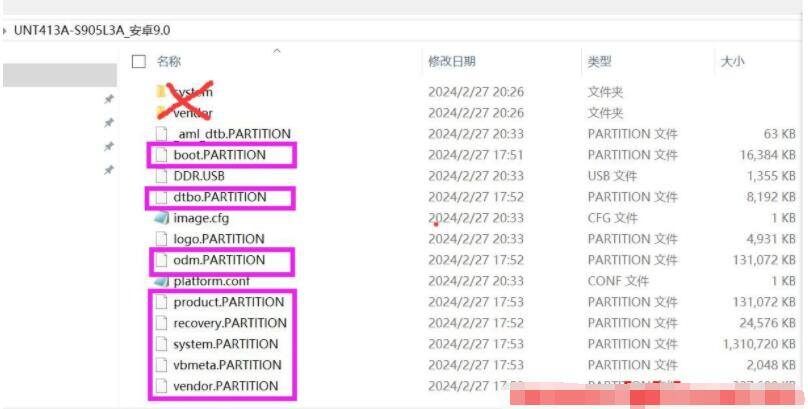

system vendor文件夹删掉或者不删掉都可以,(如果需要改包那就直接在system vendor里操作比如替换桌面app删除预装,替换开机文件等等,改完之后把system或vendor直接拖到MIK里封包成img文件,改名成对应的.PARTITION文件即可。)
然后把之前备份出来的文件img后缀直接改成.PARTITION,按照MIK解压出来的红框里的几个分区全部替换。
然后直接把改好的最终的文件夹直接拖到MIK里封包得到线刷包。
搞定
