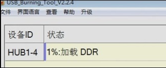

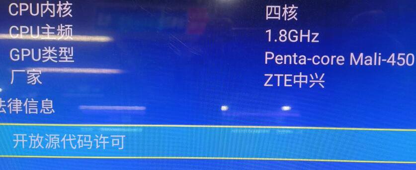

哪位大佬帮忙看看型号ZXV10 B863AV3.2-M刷机报错,生产日期2023.01。设置里看到GPU:Mali-450
没有短接,插上就能连接成功。1%报错如下图。就这样一直反反复复,报错,再开始,报错,再开始。自己在动
补图
固件是下的@xiaozhu348 这位大佬帖子里的
感谢感谢!!

发表于 2024-2-29 19:54 | 显示全部楼层 | 来自河北
你盒子型号没写全,咋帮你
发表于 2024-2-29 23:16 | 显示全部楼层 | 来自江西
你是不是机芯号选错了哇
 楼主| 发表于 2024-3-1 10:51 | 显示全部楼层 | 来自山西
lmxx 发表于 2024-2-29 19:54
你盒子型号没写全,咋帮你
谢谢,补上了。型号ZXV10 B863AV3.2-M刷机报错,生产日期2023.01。设置里看到GPU:Mali-450
 楼主| 发表于 2024-3-1 10:52 | 显示全部楼层 | 来自山西
1235qwerfgk 发表于 2024-2-29 23:16
你是不是机芯号选错了哇
固件?我选的L3B的
发表于 2024-3-1 12:23 | 显示全部楼层 | 来自河北
lizhilong 发表于 2024-3-1 10:52
固件?我选的L3B的
那一定是错了啊,863一定是905L3A或者AB
 楼主| 发表于 2024-3-1 12:47 | 显示全部楼层 | 来自山西
GPU是450,L3A L3ABGPU不是G31???
发表于 2024-3-1 12:58 | 显示全部楼层 | 来自河北
不要用GPU 去佐证CPU,万一是中兴固件显示有问题呢? 悄悄告诉你,中兴863的GPU就是显示有问题
发表于 2024-3-1 13:00 | 显示全部楼层 | 来自河北
不要用GPU去佐证CPU
 楼主| 发表于 2024-3-1 14:13 | 显示全部楼层 | 来自山西
lmxx 发表于 2024-3-1 13:00
不要用GPU去佐证CPU
高手,换L3A固件过了。
不过又到12%加载product这儿卡住了。
0x30403003 UBOOT/烧录分区product/下载数据/传输错误
