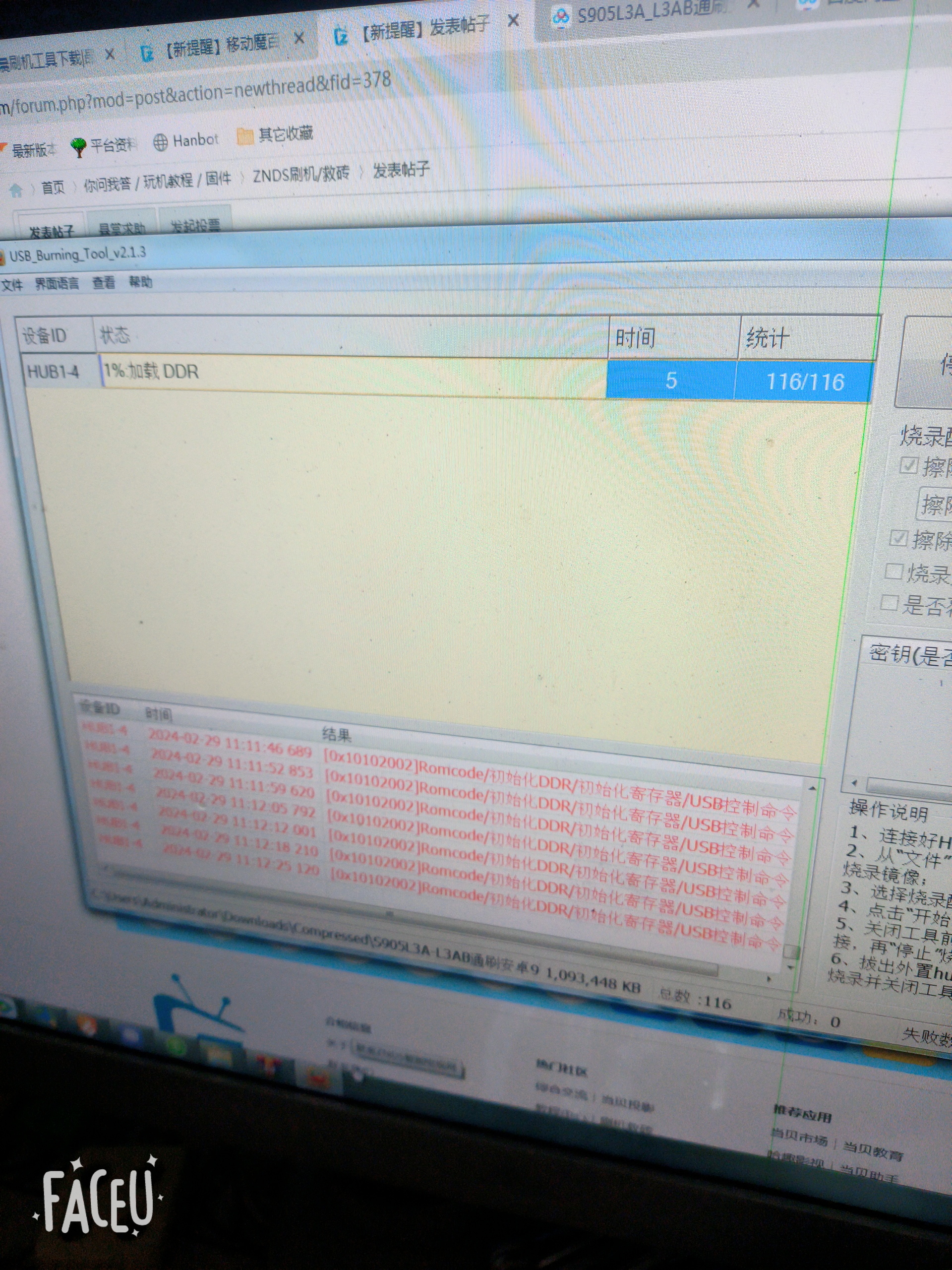

这是什么原因 没刷过机 就求教 一直卡在第一步

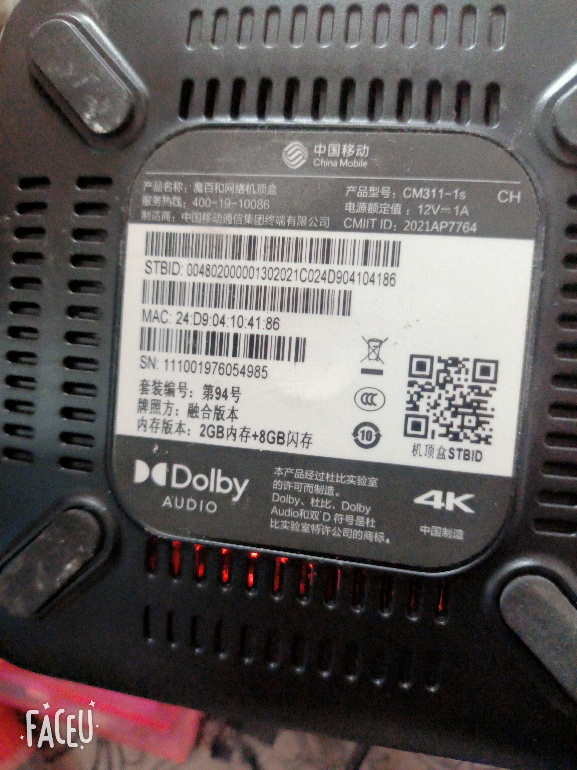

发表于 2024-2-29 16:18 | 显示全部楼层 | 来自浙江
是不是刷机机芯号选错了

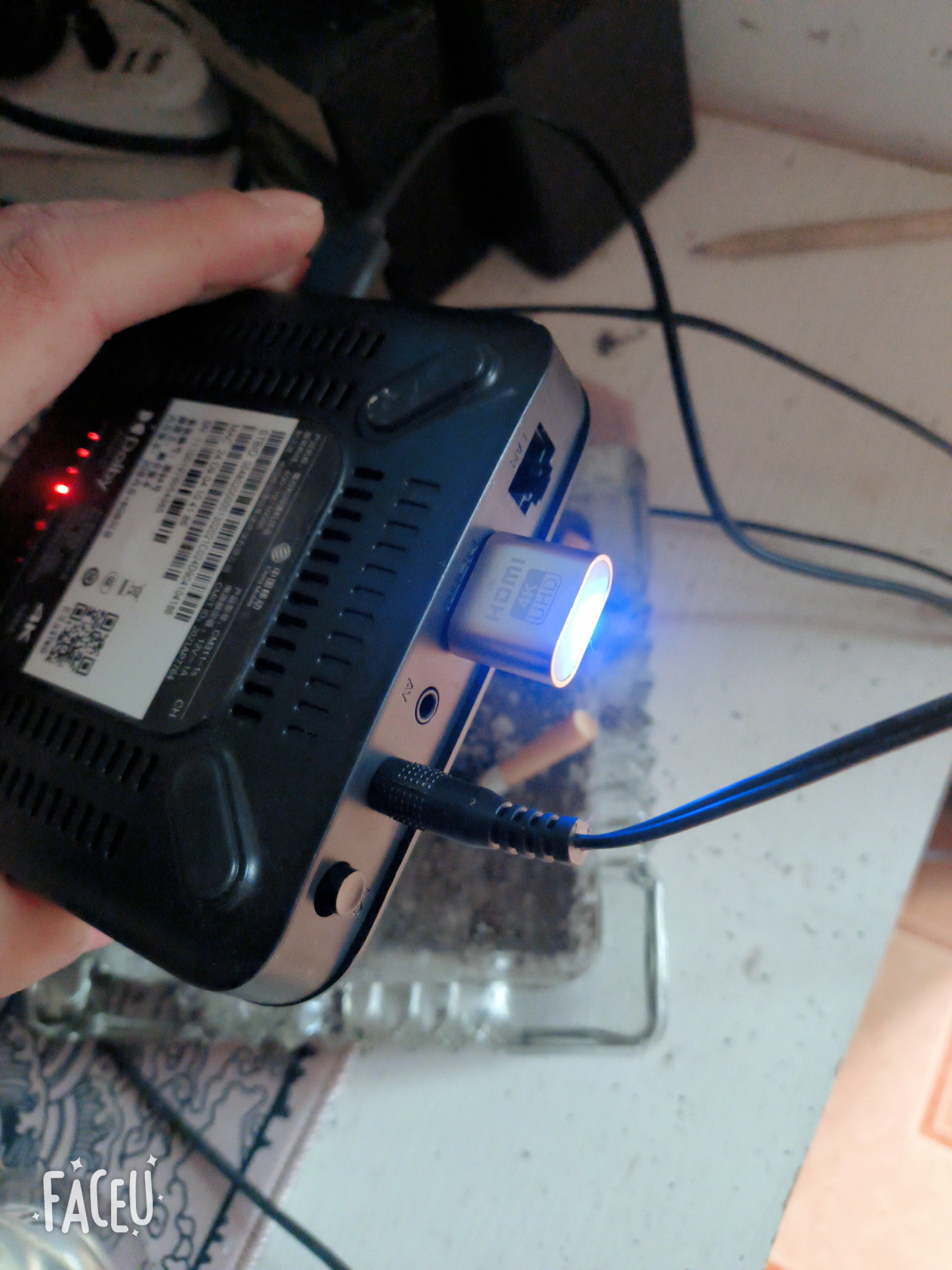

 楼主| 发表于 2024-2-29 19:59 | 显示全部楼层 | 来自湖北
还是咸鱼花钱解决  好像是包的问题 还有就是 要先点开始   然后 接电源马上插USB  。。已经解决了
发表于 2024-3-1 09:59 | 显示全部楼层 | 来自宁夏
yuanlang198 发表于 2024-2-29 19:59
还是咸鱼花钱解决  好像是包的问题 还有就是 要先点开始   然后 接电源马上插USB  。。已经解决了 ...
就是选包,加载,开始,短接,应该是包的问题,花了多少钱啊?

发表于 2024-4-11 10:53 | 显示全部楼层 | 来自香港
看图片上选的是3A的芯片包,机子应该是3B的芯片
发表于 2025-4-10 15:19 | 显示全部楼层 | 来自湖北
