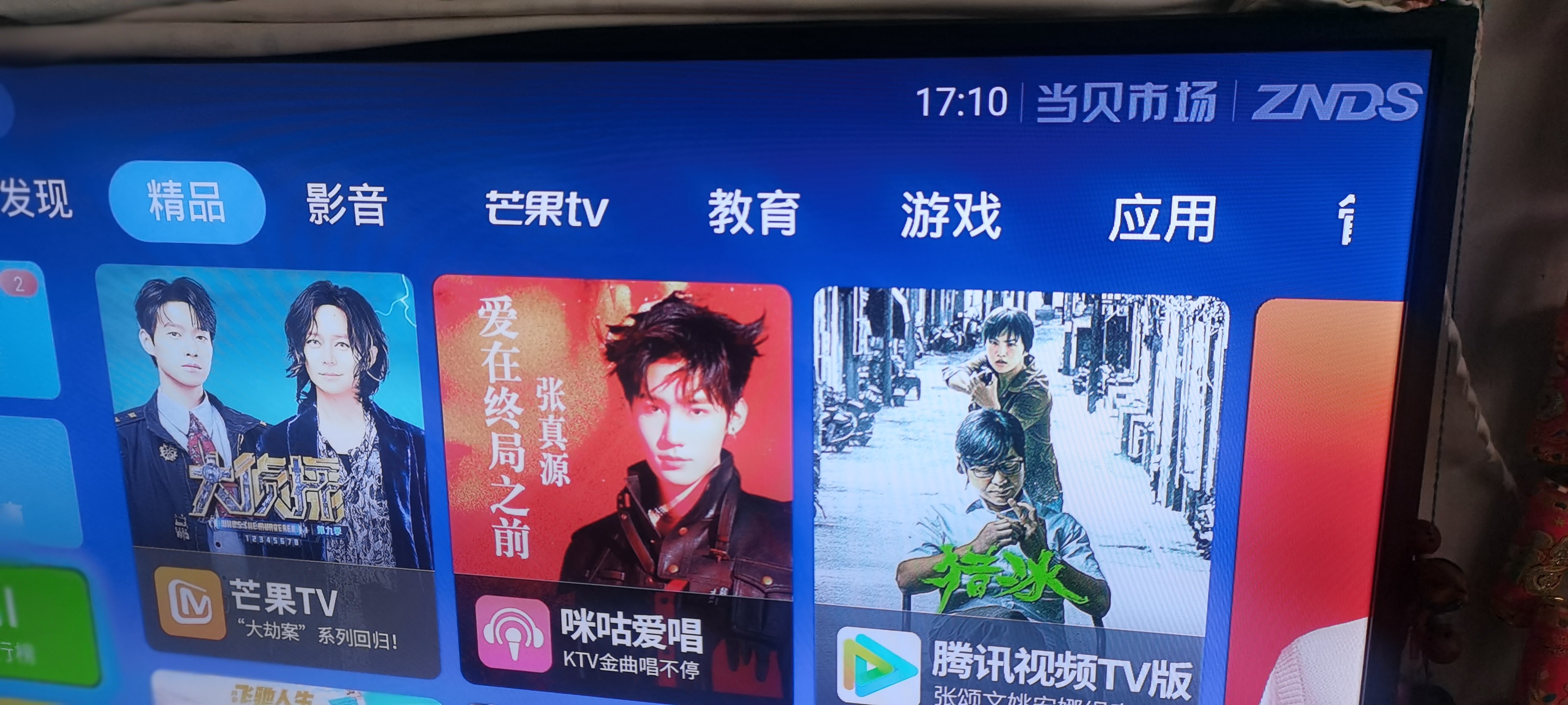

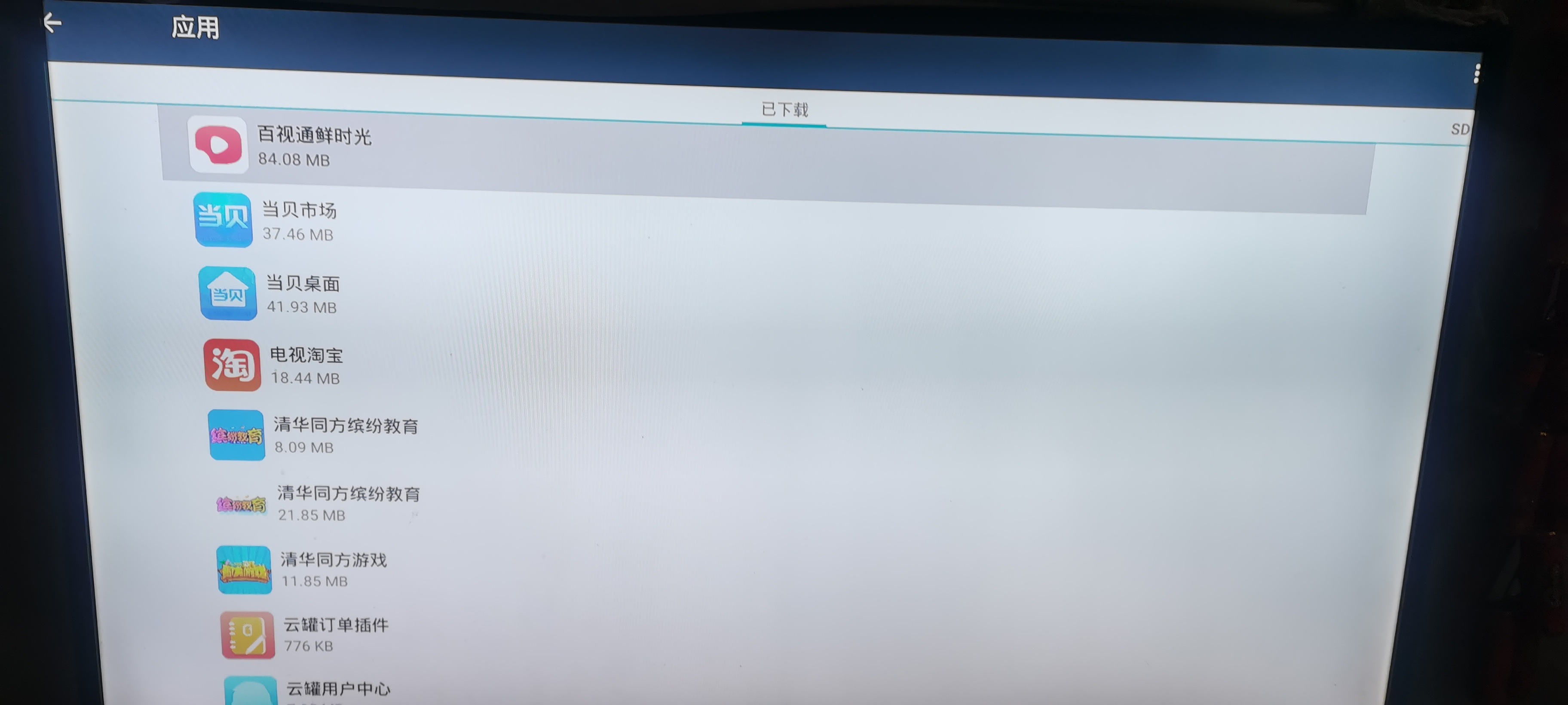

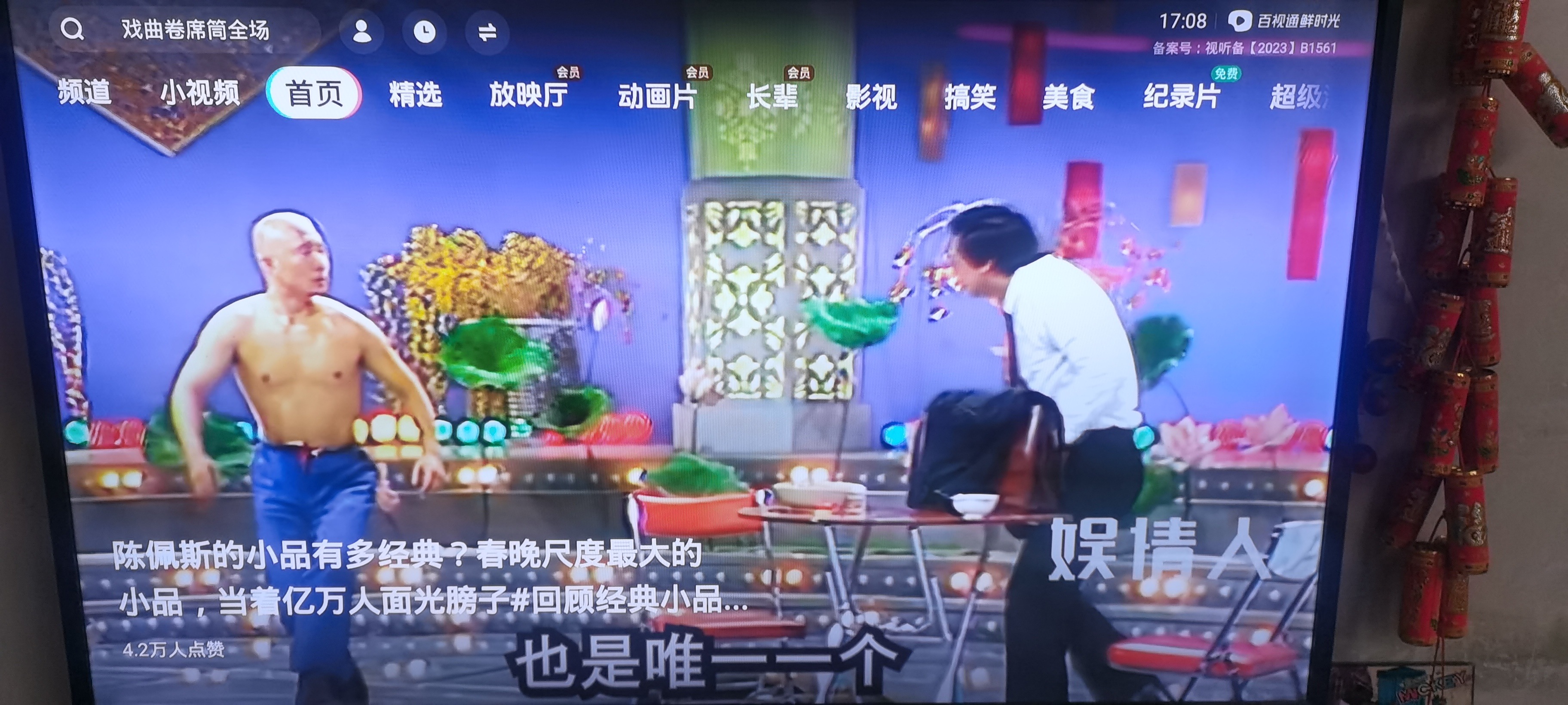

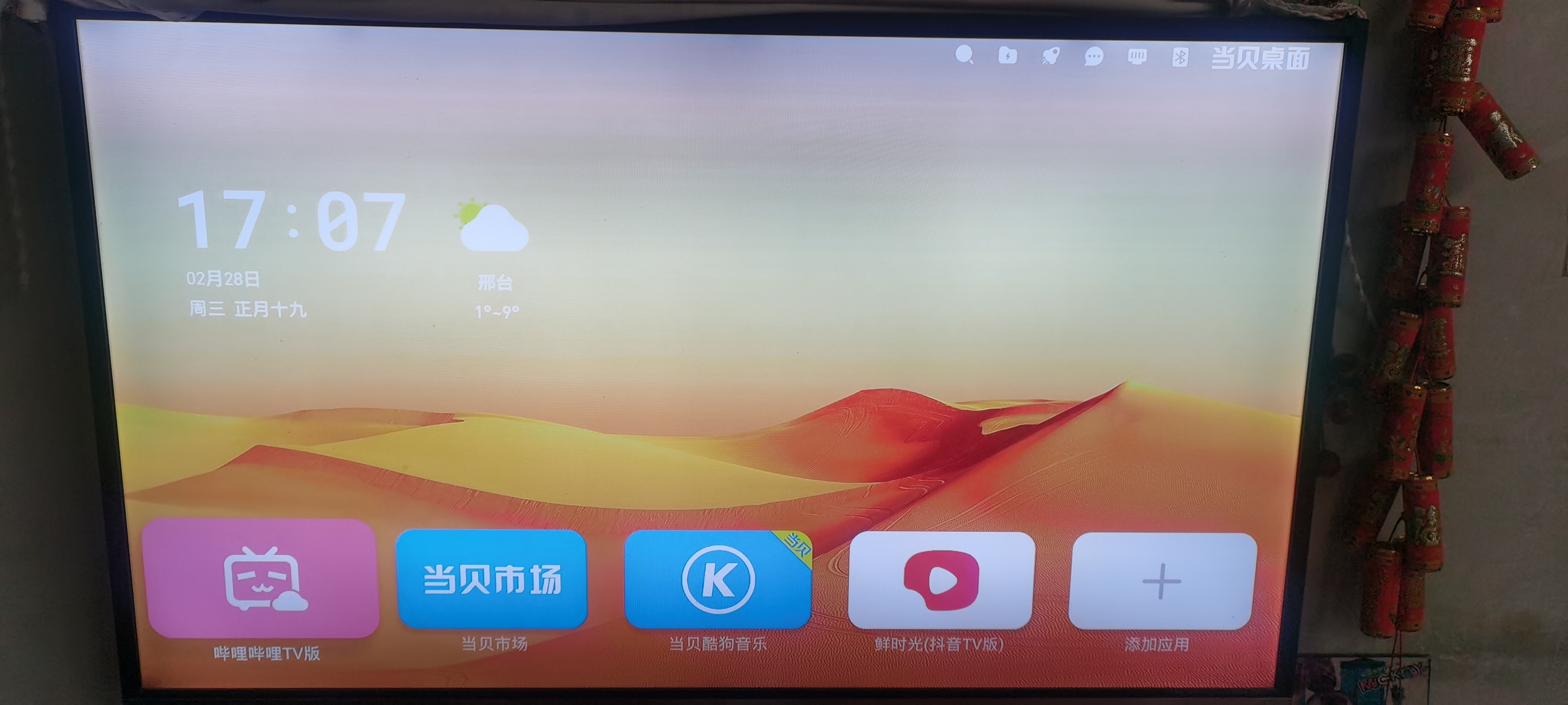

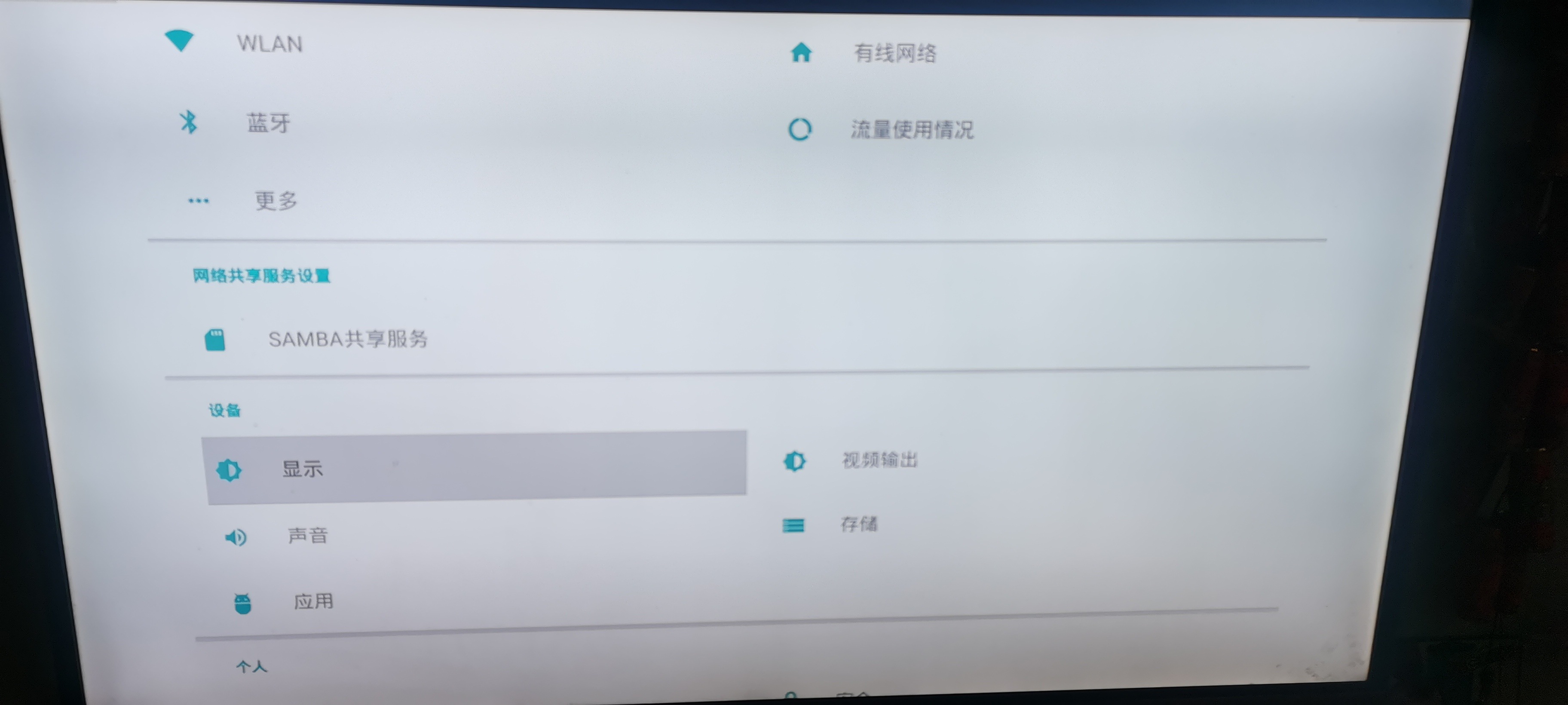

河北广电HC2910无损安装 广电 当贝双系统成功!! 不用拆机 ---不用刷机---不用ADB---不用换遥控---无线wifi正常用(可用无线连接).........完全无损

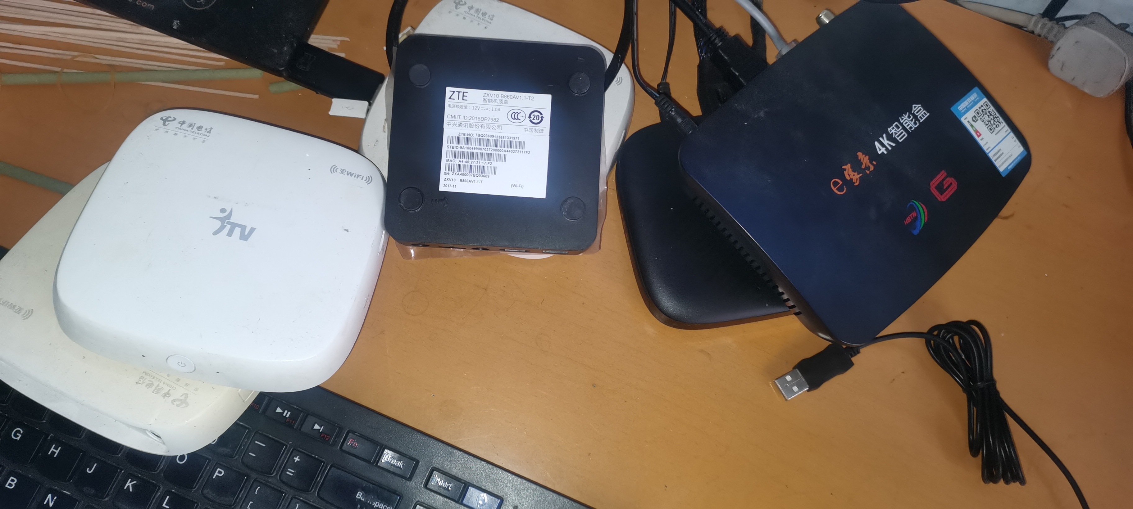

       家里扔着一堆盒子.最早刷的烽火的820 ,现在感觉卡卡的,用的,河北广电hc2910的盒子在家扔好几年了,当初是单位测试信号广电给的,感觉比比烽火的MR820和中兴的B860运行流畅得多,前天刚装的移动宽带+电视,烽火的白盒子和移动的黑盒子放一起对我这强迫症看的难受,决定刷机,本来决定搞移动的盒子的,看了论坛的帖子,至今没有很完美的方案,最终还是决定下手 广电的HC2910,遥控器舒服 流畅度丝滑. 论坛.  论坛搜索了一天, 都是 内置APP  蓝牙  短接 TTL  网线刷,看的头大,奈何没有TTL线,线刷后很多帖子回复有很多刷出了问题, 卡机 wifi不能用或别的不能用 闪退.......      最无解的是,没有一个反应刷机后原装遥控器是否匹配,烽火的820刷机后就是遥控器不能用了,自己把电信的原装遥控读编码,然后把遥控编码全部写进去也不行,后来网购的海美迪遥控,质量和舒适度和原装的差距太大了,刷机后无线也费了.这次之所以放弃刷固件,很大原因就是太喜欢2910的原装蓝牙遥控器了,很舒适.
        论坛搜索好多帖子无果,只好自己动手了,好在是个三把刀码农,安卓开发懂一点点,测试了半天多,终于完美解决.

可以卸载原机APP,卸载了几个游戏.....

好久没来了,教程一直没时间写,简单说一下吧,不懂得再问:1.把当贝桌面或其他想安装的安卓程序 的后缀名修改一下, 把XX.apk 修改为大写 XX.APK,这样用盒子就可以安装APP了。
2.安装完当贝桌面因为没有系统权限,再次开机会无法启动。如果不嫌麻烦,每次开机安装一次就好,下面可以略过。
3.盒子原首页UI界面有 云游戏 等好多快捷图标,有好多是可以卸载的,我卸载的是云游戏,卸载后在首页点击云游戏图标会提示找不到XXXX.XXXX安装包名。
4.我用安卓写一个启动当贝桌面的程序,包名和云游戏的包名一样,安装好盒子上。
5.点击云游戏就相当于启动了我写的那个安卓程序,写的那个安卓程序就启动当贝桌面。

前几天测试的还有些问题,关机再开机,因为没开ADB ROOT,根目录写不进去,当贝桌面会无法启动.今天刚写了一个代码,刚测试完成,替换广电开机页面上的APP,直接从广电桌面首页的APP图框上启动 当贝桌面,

 楼主| 发表于 2024-3-4 15:57 | 只看该作者 | 来自河北
前几天测试的还有些问题,关机再开机,因为没开ADB ROOT,根目录写不进去,当贝桌面会无法启动.今天刚写了一个代码,刚测试完成,替换广电开机页面上的APP,直接从广电桌面首页的APP图框上启动 当贝桌面, 可以替换很多图标,测试装了3款桌面,都完美启动
