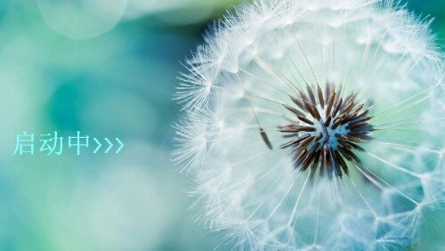

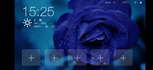

:去年夏天开始玩这个机顶盒,第一个盒子买回来刷的乐家桌面,看不惯它上面的广告(三个),就想着自己刷一个固件,网上找了一个,当贝桌面,可惜打不开蓝牙,又刷其它固件时(好像是三个机顶盒通用),盒子挂掉了,闪存坏了,用ttl线刷都救不回来,第二个盒子买回来后一直想找一个进设置不用蜜码的,年前终于找到一个,作者用海信固件改的,于是开始精简这个固件,删掉了几个软件,只集成了一个装机必备软件,换了开机第一屏和第二屏,用了一朵花壁纸(当贝桌面里的),桌面壁纸也换了一张花(当贝桌面提出来的),
这个固件只适合HG680-mc     2十8
其它机器别去刷
https://www.123pan.com/s/KrhXjv-CeCKA.html  提取码:jmdC Screenshot_20240210_152506_com.dangbei.tvlauncher.jpg startup_3.jpg
