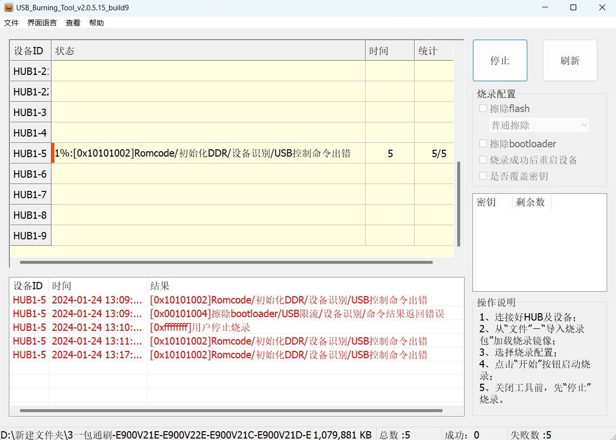

早上线刷了一个包,成功了,连上电视一直卡在共创中国梦那个开机动画界面进不去。然后我就重新线刷其他包,但是都是卡在1%就失败了,试了网上说的先点开始后插双公头再插电源啥的也都没用。刷了好几个包都不行,哪怕再刷第一次成功的包也没用了,都到百分之1,要么就百分之5,low power电源也插了。然后我想试试卡刷,本来以前开机一直按→键能进rec界面,现在也进不去了,就砖头一个了,来个大佬救救孩子吧!!!

是不是内存啥的硬件刷坏了,上个星期天装宽带刚来的盒子,没活过一周。。。

进不去卡刷界面了已经
发表于 2024-1-28 08:34 来自ZNDS手机版 | 显示全部楼层 | 来自广西
你这个包我刷过,不好用。前两天论坛有新发一个2024的L3/L3B通刷包,可以用这个,挺流畅的。里面第12页有我的刷后反馈贴。另外,你的刷机软件版本有点低,建议用2.6.1的,不卡线刷停30秒就报错的进度条

不要用短接神器,镊子干他,通电
