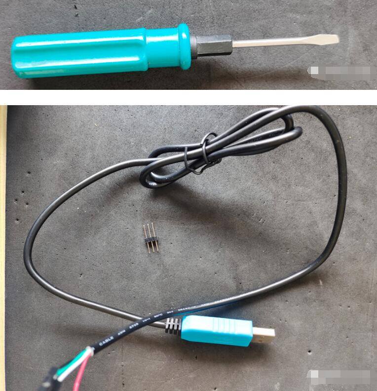

有时候我们需要深入了解其内部世界,进行一些定制化的操作。为此,我们需要准备一些工具。除了机顶盒本身,我们还需要螺丝刀和USB转TTL下载线。在淘宝上可以找到很多USB转TTL线,建议选择带有排针的款式,这样更稳定可靠。
一、工具
机顶盒、螺丝刀、USB转TTL下载线
USB转TTL线,淘宝很多,最好是带个排针吧。

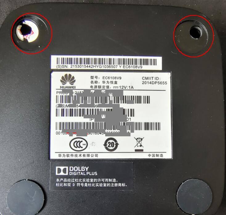

a)打开机顶盒

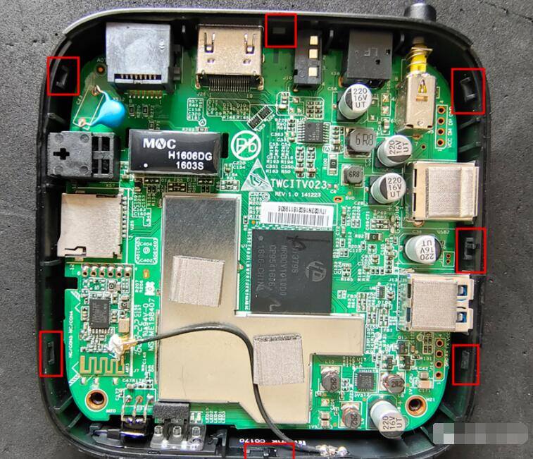

只需要拆这两个螺丝就可以了,剩下就是撬开就可以了。
周围是一个圈塑料卡子,别弄坏了

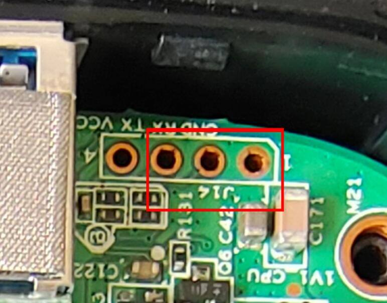

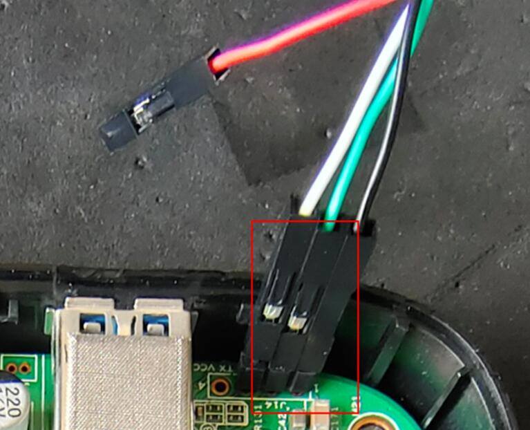

b)连接好TTL线和机顶盒
只需要 GND、TX、RX就可以了
连接排针和TTL线,然后插入这个孔,最好是焊接,不然不稳定。
注意:不同TTL线的颜色,表示RX、TX含义不同,具体的看买的是啥线,只要别短路烧坏,如果通讯有问题,一般TX、RX换一下就可以了!

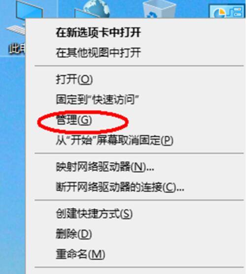

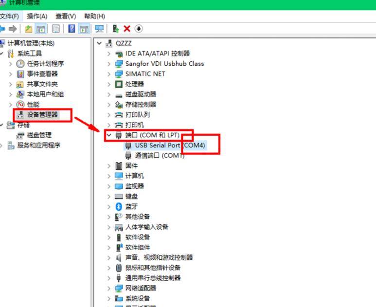

我的是com4,记住com4!!
一般都是免驱动的,或者无非就是CH340 、PL2303一类的芯片,自己网上下载或者找卖家要都可以!

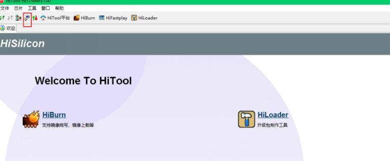

d)打开HiToll
刚开始不知道芯片型号,芯片随便选!!!
单击:打开终端工具

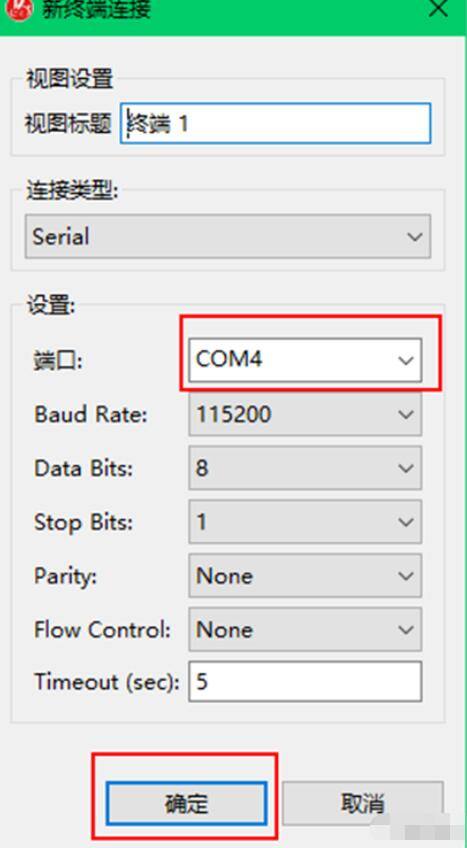

e)连接终端
选择串口,就是之前设备管理器里面的串口号

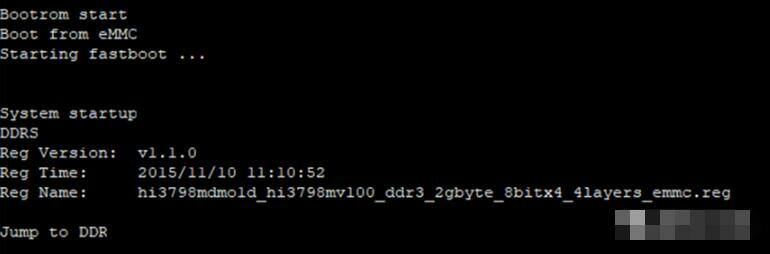

f)断电重新上电(不要拔掉TTL线缆)

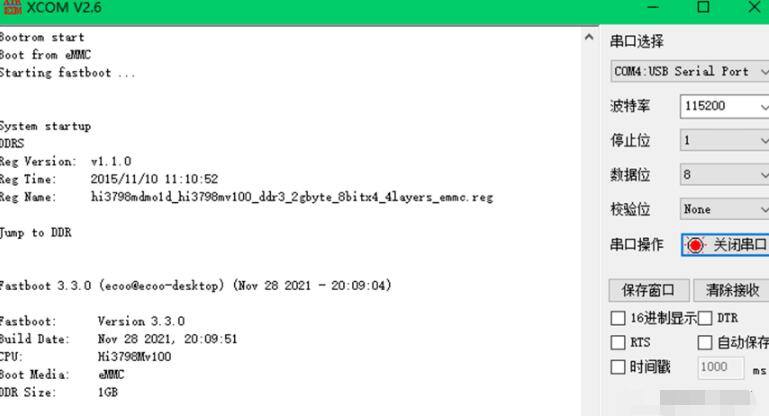

好了,芯片号hi3798mv100!
PS:其实也可以不用这个工具,随便找一个串口调试工具,只要把波特率设置好,设备重启,自动就可以读出来了。
用这个hiTool主要是后面要刷程序。。
(下面是串口调试软件的,读出来的)
