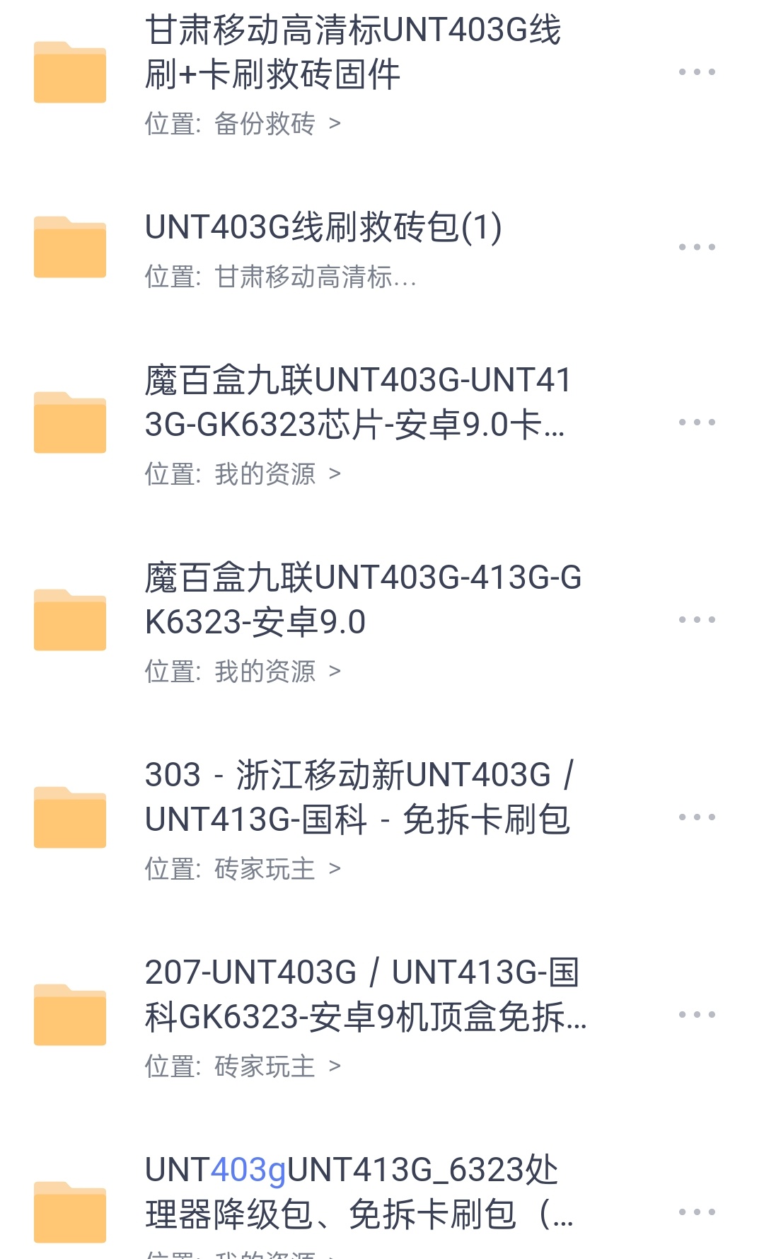

在闲鱼上买了三个2023年新出的UNT403G移动高清盒子,发货地成都,插U盘刷机显示:本机硬件类型不一致!F2/F3不能进入工厂模式,无法开启ADB,四川移动的系统应该限制刷机了。
刷机思路:
1. 准备一个8G以内的优盘,FAT32格式化一下,update.zip复制到U盘根目录,U盘插入机顶盒
2. 连接ttl用hitool选择hi3798mv310型号,盒子连上与电脑相同网络,同时盒子主板hdmi与电视保持连接。
     a.没砖能正常进系统:导入分区表烧录recovery和misc两个分区(用卡刷包里的)。
     b.已砖不亮灯重刷:导入分区表烧录fastboot.img + recovery和misc(这两个用卡刷包里的)。
3. 烧录完成盒子自动重启开始刷机,刷机完成即可进系统。
4. 刷机完成后不能进系统:
     a.不亮灯:导入分区表烧录fastboot.img,烧录完成应可进系统,不能进系统就换固件重刷。
     b.卡第一屏:盒子保持开机,让它自动重启,重启几次后会恢复为默认的系统,再重新刷即可。
5. 有些固件开机第一屏画面不喜欢的,可以找喜欢的固件包里的logo.img,用hitool刷入。
亲测刷入可进系统固件(固件与工具都是站内找的):
浙江移动新UNT403G/UNT413G-国科-乐家~语音免拆卡刷包
四川移动特殊版UNT403G 国科免拆乐家语音202303版

救砖固件,USB转TTL刷机小板转海兔烧录分区救砖,
