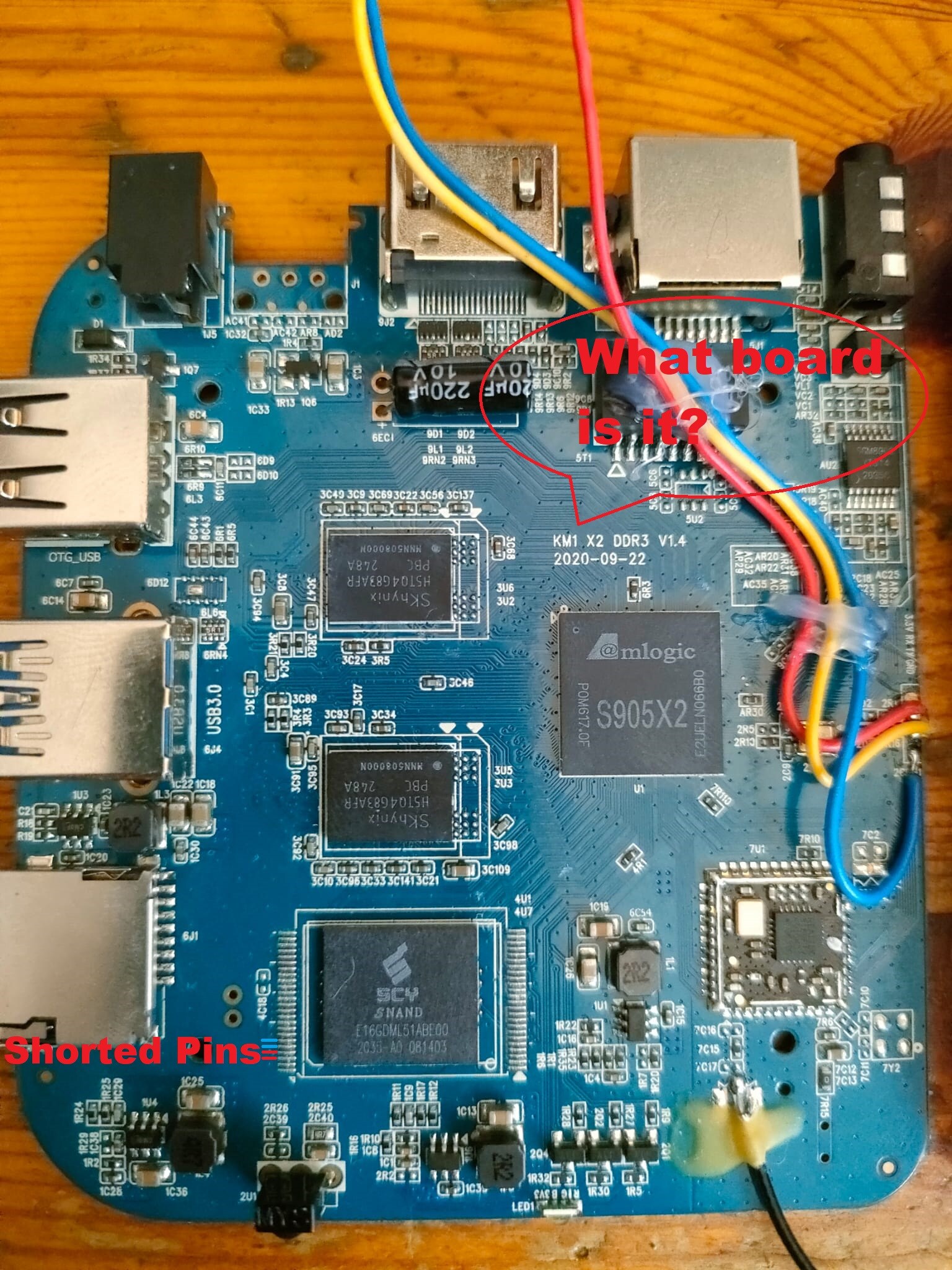

   【非常重要】刷机前,我们先要了解一下KM9和KM9Pro系列的不同子型号。因为不同子型号的硬件会有一些差异,所以认准了子型号才能顺利的刷机,而不会变砖。寻找子型号的方法是拆机,这个机子很好拆,盒子背面的四个脚垫有两个下面有螺丝,拧开螺丝,就能打开外面的壳子,然后主板通过4个螺丝固定在壳子的一面,把主板螺丝拧下来,就能看到板子背面的芯片了。在芯片的上面一般会写上板子的子型号,如图
Mecool KM9,KM9Pro系列电视盒子(S905x2)刷机教程+固件
   1.1 子型号“KM9PRO Classic”,是2GB+16GB的配置,都有Ampak AP6236 2.4GHz 无线模块 + 蓝牙4.2;这型号盒子有四个变种: KM1 X2 DDR3 v1.1, KM1 X2 DDR3 v1.2, KM1 X2 DDR3 v1.3 and KM9 X2 LP4 V2.2
  • 前三个变种是DDR3内存:v1.1 v1.2 and v1.3
  • 最后一个变种是DDR4内存(LPDDR4):v2.2
   1.2 子型号:KM9,4GB+32GB的配置,都是LPDDR4闪存,有两个变种:KM9 X2 LP4 V2.0 和 KM9 X2 LP4 V2.1
           其中V2.0是LPDDR4内存,有AP6255 无线模块; V2.1 是 KM6335 无线模块(analog BCM4335)   1.3 子型号“KM9PRO Honor”,有三个变种:KM9Pro Honor V1.1,KM9Pro Honor V1.2 和 KM9Pro Honor V1.3 with DDR3 RAM 都是DDR3的内存
1.4 子型号“KM9PRO DELUXE”是4G+32G的配置, 有三个变种:KM9 X2 LP4 V2.2(LPDDR4内存), km9 x2 lpddr4x v3.0 RAM LPDDR4X (LPDDR4X内存), 和KM9 X2 LPDDR4X V3.1 RAM LPDDR4X (LPDDR4X内存);
