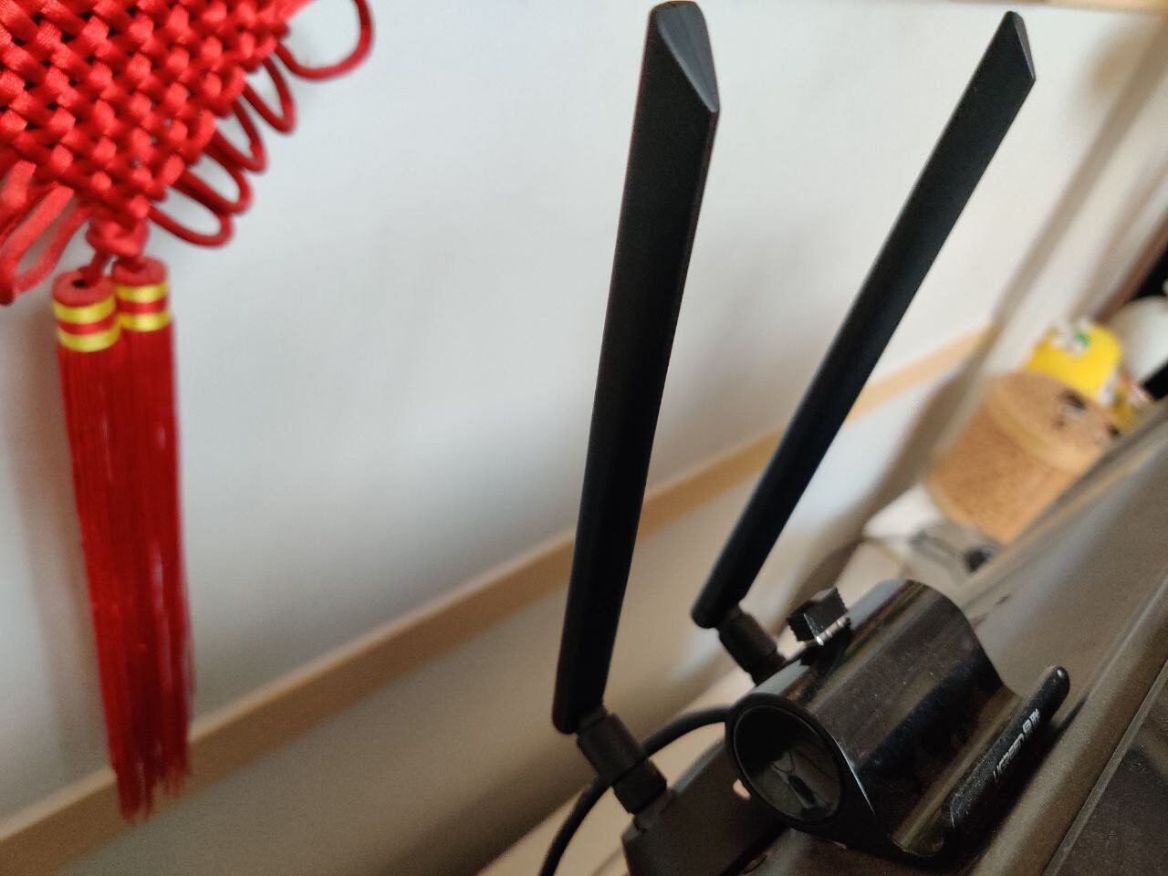

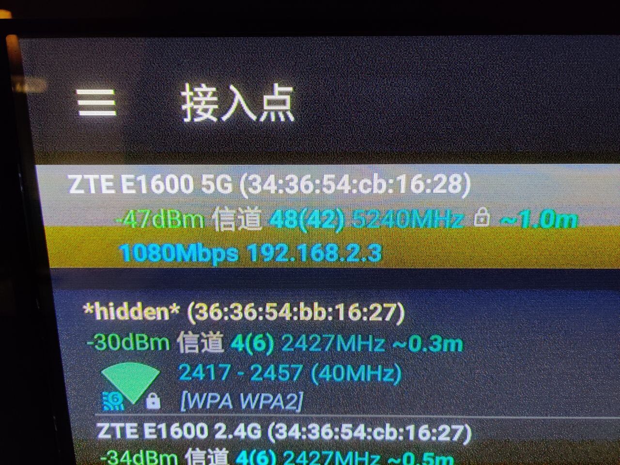

目前S928方案里最便宜的盒子。S928方案现在只出了Ugoos AM8和X96X10两款产品。这款X96X10是8G的内存,比Ugoos AM8的4G内存大,还更便宜。题外话:AM8卖1000左右配置还低根本不值得买嘛。到手之后测试一切都好,可就是天线只有一根外置胶棒,信号不够强,连接蓝牙LDAC无线耳机信号不稳定,近距离都有时会断续。考虑到只要有外置天线,里面主板上一定有IPEX接口,而且很可能是两个,那就可以把另一个接出来转SMA口接胶棒天线了,所以产生改造念头。拆开盒子一看,果不其然,有两个IPEX接口。一个接了原厂的外置,另一个接内置的贴片天线。还有一条天线是从主板焊点引出的内置贴片天线,一共三天线一外置两内置。那么改造方案就有了,把两个IPEX口都接出去转SMA口接胶棒,剩下的那个焊点上的内置贴片天线继续内置,但换成高增益。这是改好后的样子和效果。WiFi信号增强效果看图,速度稳定在1080mbps,改造前在433-786mbps跳动。蓝牙信号增强了三倍左右。10M之外带遮挡也有信号。之前是坐在沙发上距离盒子只有4M也会断续。效果是非常明显的。最后建议买盒子还是买带两根胶棒天线那种,全内置天线不建议。除非你完全不用WIFI和蓝牙设备。
