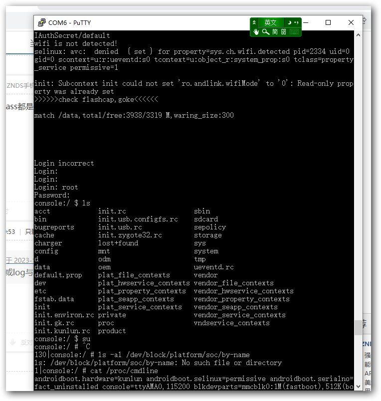

发表于 2023-11-8 15:39 来自ZNDS手机版 | 显示全部楼层 | 来自江西
pass:chcmccch或log与pass都是.chcmccch

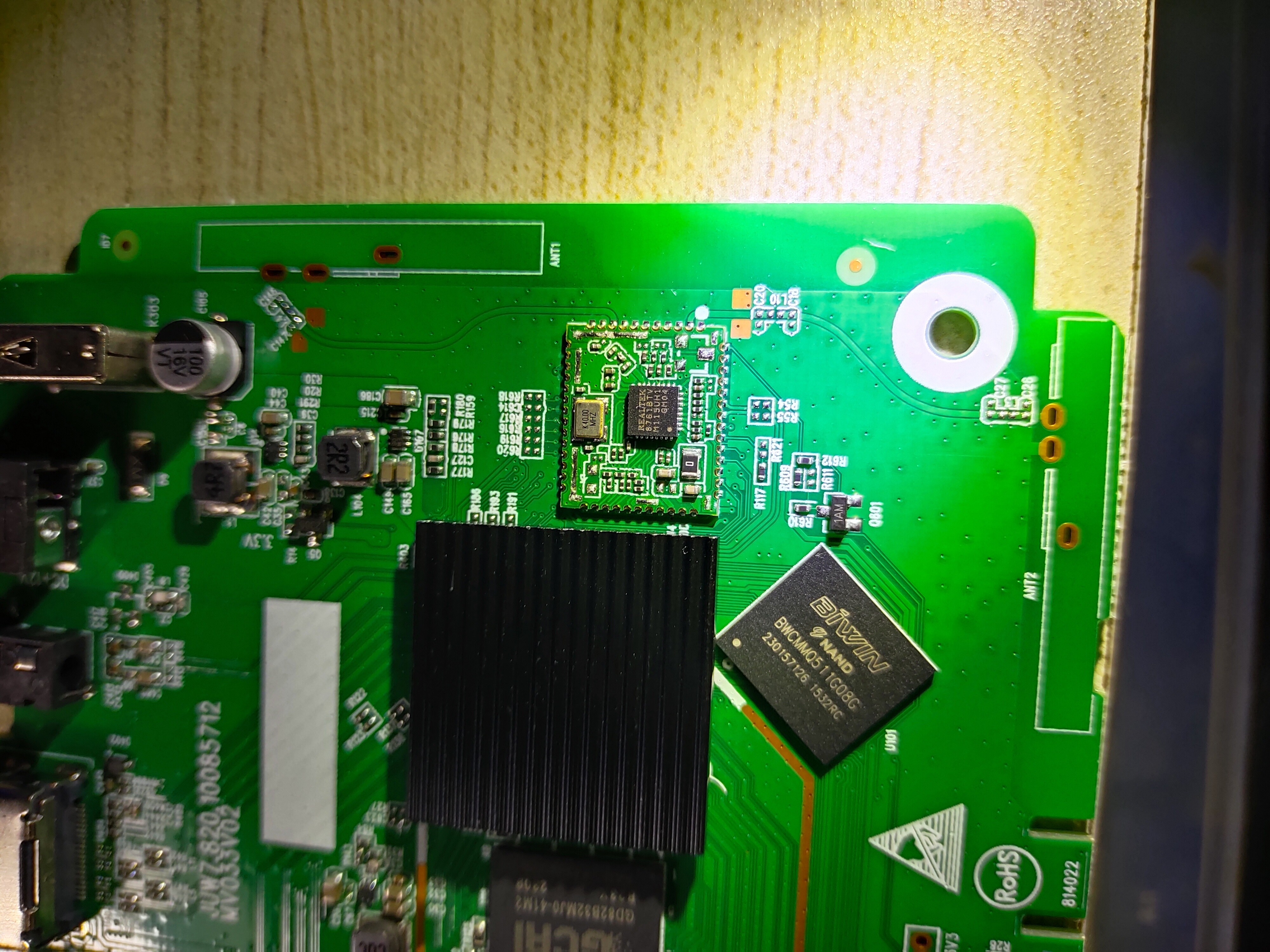

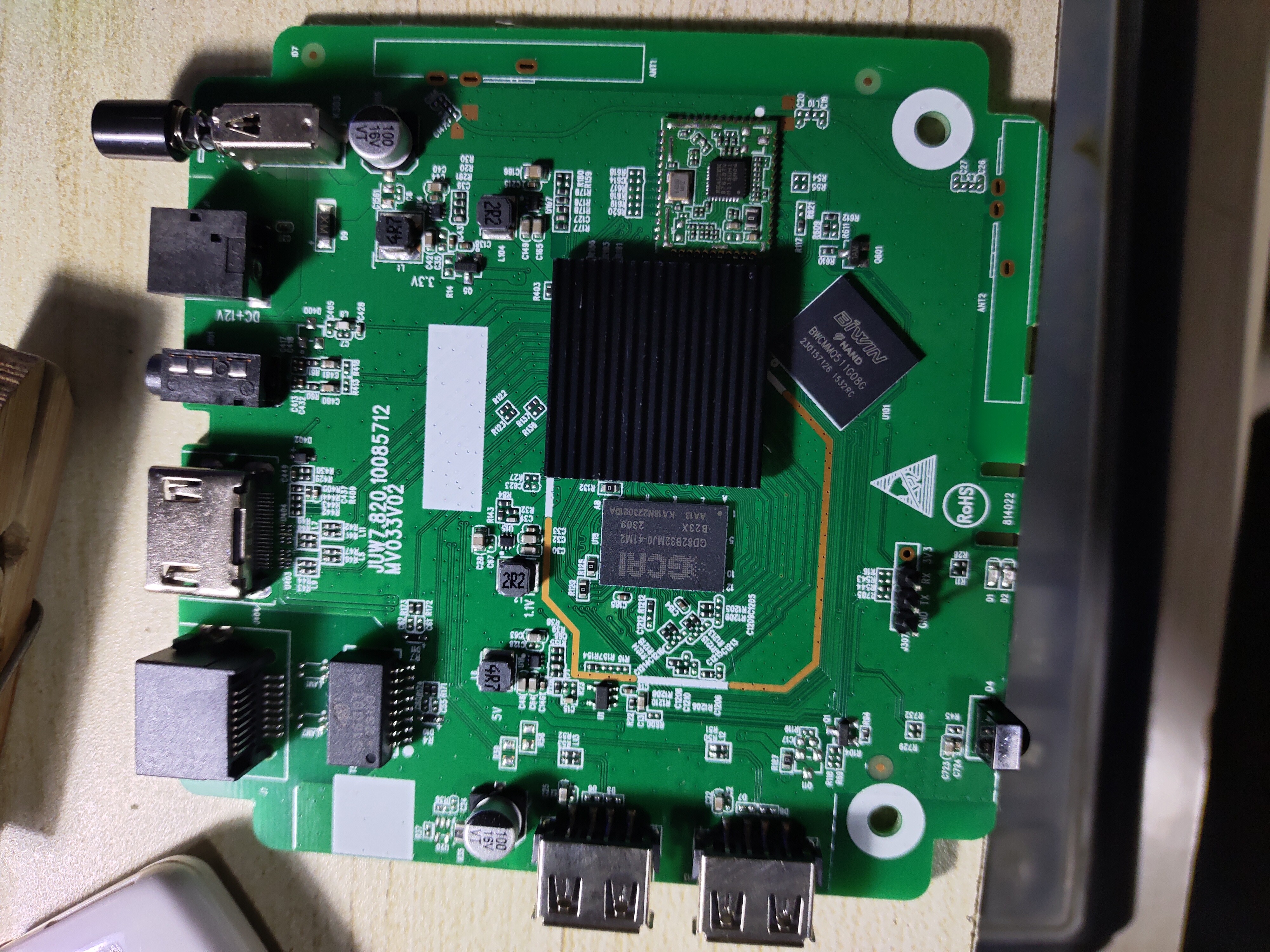

 楼主| 发表于 2023-11-7 21:57 | 显示全部楼层 | 来自山东

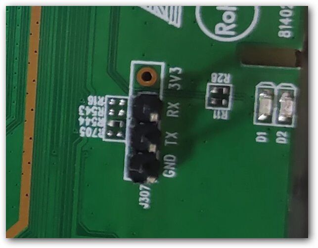

说明一下  TTL  连接
如下图
图中TTL针脚是自己焊上的   焊完后试了一下不能跑码   分析了一下   用万用表量得 R544是10K电阻  然后对比试着把R543补上10K电阻  R705和R16 没有对照  干脆直接用细铜丝连接    然后跑码就正常了

发表于 2023-11-8 15:38 来自ZNDS手机版 | 显示全部楼层 | 来自江西
log:root

 楼主| 发表于 2023-11-8 20:07 | 显示全部楼层 | 来自山东
感谢指点    已成功进入
Login incorrect
Login:
Login:
Login: root
Password:
console:/ $ ls
acct            init.rc                 sbin
bin             init.usb.configfs.rc    sdcard
bugreports      init.usb.rc             sepolicy
cache           init.zygote32.rc        storage
charger         lost+found              sys
config          mnt                     system
d               odm                     tmp
data            oem                     ueventd.rc
default.prop    plat_file_contexts      vendor
dev             plat_hwservice_contexts vendor_file_contexts
etc             plat_property_contexts  vendor_hwservice_contexts
fstab.data      plat_seapp_contexts     vendor_property_contexts
init            plat_service_contexts   vendor_seapp_contexts
init.environ.rc private                 vendor_service_contexts
init.gk.rc      proc                    vndservice_contexts
init.kunlun.rc  product
console:/ $ su
console:/ #
