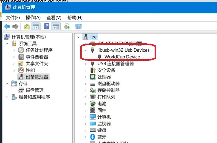

1.下载安装USB Burning Tool,版本2.0以上即可,一定要安装好驱动WorldCup Driver。

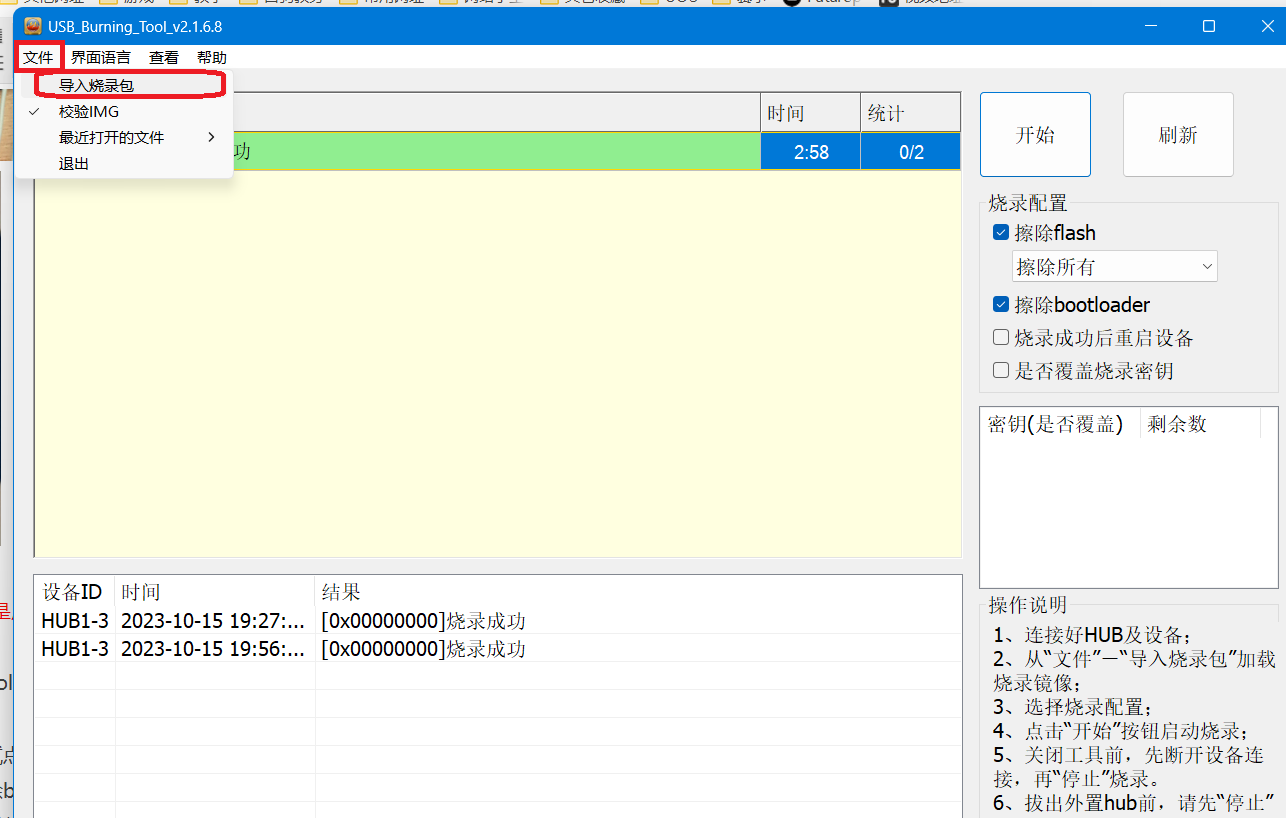

4.打开(Amlogic) USB_Burning_Tool刷机工具,导入固件包:queenchristina-upgrade-r253.img(这个可以在分享的百度网盘下载)
弹出提示后,找到你下载的软件包的位置,选择好镜像

顺序是,把这两个点连接到一起,我是用镊子的一头接触,然后按住。再把盒子的电源线接通,电脑里就能识别(见步骤1截图),可以识别以后就可以松开镊子了。

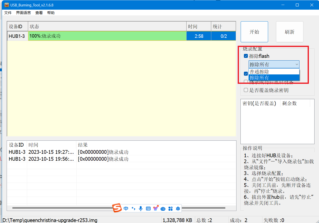

6.刷机工具会识别到盒子,勾选擦除bootloader和普通擦除,点击开始,然后等待进度条到100%
这里有些不太一样,我在选普通擦除一致提示,出错,就把普通擦除换成全部擦除,成功刷机。如果你也遇到同样问题,可以切换一下试试。
7.100%后,先点击一下停止,再拨掉数据线。
