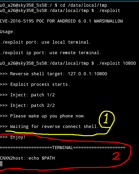

这个帮助命令告诉我们有两种方式启动,一种是本地命令窗口,另一种是远程命令窗口。
远程命令窗口需要使用`nc`命令在自己电脑上连接,我尝试了但是没成功过。
所以,不如使用本地命令窗口模式方便。
但是,由于未知原因,直接使用本地命令窗口模式可能会出现一直卡等待的情况,所以如果出现这个情况可以先启动远程命令窗口等待自动30秒关闭后,再启动本地命令窗口。
如果想要试试能不能本地命令窗口直接使用:
  1. # 电视的命令行界面
  2. # 在10800端口开启本地命令窗口
  3. ./exploit 10800
  4. # 如果出现:
  5. # >>> Reverse shell target: 127.0.0.1:10800
  6. # >>> Exploit process starts.
  7. # >>> Inject: patch 1/2
  8. # >>> Inject: patch 2/2
  9. # >>> Please wake up you phone now.
  10. # 的输出提示后不动了,可以尝试打开或者关闭蓝牙/打开或者关闭闹钟(时钟)应用
  11. # 如果依然卡在这里,那就只能重启电视重新换下面的方法继续了
  12. # 如果成功继续执行,详见后面的教程
复制代码
先启动远程命令窗口等待自动30秒关闭后,再启动本地命令窗口的方法:
  1. # 电视的命令行界面
  2. # 在IP0.0.0.0与10800端口开启本地命令窗口
  3. ./exploit 0.0.0.0 10800
  4. # >>> Reverse shell target: 0.0.0.0:10800
  5. # >>> Exploit process starts.
  6. # >>> Inject: patch 1/2
  7. # >>> Inject: patch 2/2
  8. # >>> Please wake up you phone now.
  9. # >>> Restore process will start in 30s.
  10. # >>> Restore process starts.
  11. # >>> Remove: patch 2/2
  12. # >>> Remove: patch 1/2
  13. # >>> Removing .x file.
  14. # 等待一次打补丁与反打补丁执行完成
  15. # 在10800端口开启本地命令窗口
  16. ./exploit 10800
  17. # 如果出现:
  18. # >>> Reverse shell target: 127.0.0.1:10800
  19. # >>> Exploit process starts.
  20. # >>> Inject: patch 1/2
  21. # >>> Inject: patch 2/2
  22. # >>> Please wake up you phone now.
  23. # >>> WAIting for reverse connect shell.
  24. # >>> Enjoy!
  25. # ====================TERMINAL====================
  26. # 就说明一切顺利,完成了打补丁
  27. # 此时不要退出这个窗口或者程序,因为打补丁得到的权限只在目前本次启动的命令下时有用
  28. # 在这里输入的任何命令都是作为临时的Root权限执行的
  29. # 需要注意的是,这个窗口无法使用左右上下的按键,也无法粘贴文本,只能输入,删除和回车。
  30. # 查看可用的命令所在位置 $PATH
  31. echo $PATH
  32. # 本人的机器返回的结果为 /usr/bin:/bin 意思就是/system/bin与/system/xbin的命令必须指定路径才能执行
  33. # 查看当前用户ID
  34. /system/bin/id
  35. # 如果返回 uid=0(root) gid=0(root) 说明当前为root账户
复制代码
罗波波 发表于 2023-12-19 16:20
感谢XFY9326,感谢XDA,愿正义长存。裤=开40K5C,5s58机芯,希望能成功~~~
裤·开40K5C-5S58机芯,测试失败,郁闷
·两个官方系统版本201805发布版(首版)和201912发布版(终版)均失败,均为安卓6.0
·无论是(方法1)直接用exploit的local terminal模式,
·还是(方法2)先用exploit的remote terminal模式-再用local terminal模式,
·均卡在Waiting for reverse connect shell不动,如图中标注1
·如果此时LAN内另一终端adb connect [电视机IP]:[上面exploit开启的端口]
·显示连接成功,但是adb devices显示为offline,再次连接依旧为offline
·此时卡在Waiting for reverse connect shell的电视机终端窗口出现提示
        >>>Enjoy!
        --------------------TERMINAL---------------------
        CNXN2host::
        如图中标注2
·但是,在CNXN2host::之后输入的任何命令均无反应(最长等候30分钟)。
·个人推测:此时出现的reverse connect shell并非正真成功加载的shell,无法执行命令。
·另外:方法2的remote terminal模式会提示Please remove .x manually,但是/data/local/tmp目录下并未发现有.x文件
发表于 2024-1-6 10:24 | 显示全部楼层 | 来自陕西
在CNXN2host::之后执行复制exploit文件到系统文件夹会报错,而后回到初始的shell下,如图
发表于 2024-1-6 10:31 | 显示全部楼层 | 来自陕西
adb pull 刚才cp的两个expoit文件,均提示 /data/local/tmp/exploit2和/system/xbin/exploit不存在,说明cp失败。
