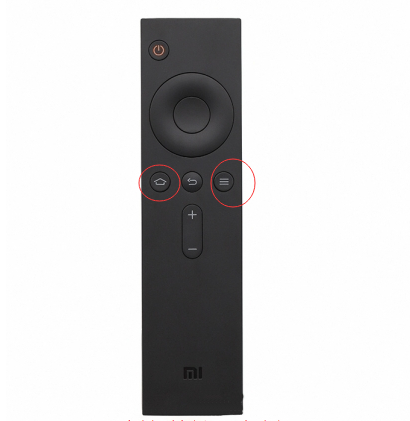

我的电视是小米电视2S 48英寸,我的电视来回刷机好几次全部OK。插上存有系统的U盘,进入工程模式后,会自动刷机,中间一定不要断电。如果你电视系统版本高于1.3.8版,很难root成功!所以先刷老版本rom,存入U盘根目录,插上电视,进入工程模式后,会自动刷机,中间一定不要断电。提供的系统固件是小米售后拿过来的!
1.遥控器一直按着【菜单键+小房子键+电视电源键】一直按到进入工程模式就可以松开了
小米电视2s
小米电视2s
2.清数据后选择随便一个系统重启, 把下载好的系统放在U盘根目录里面,插在usb2.0上面.注意不要插错.
重启进入工程模式会自动刷机,刷完会自动重启 u盘先不要拿下来,等进入系统后在关机拿下来。
