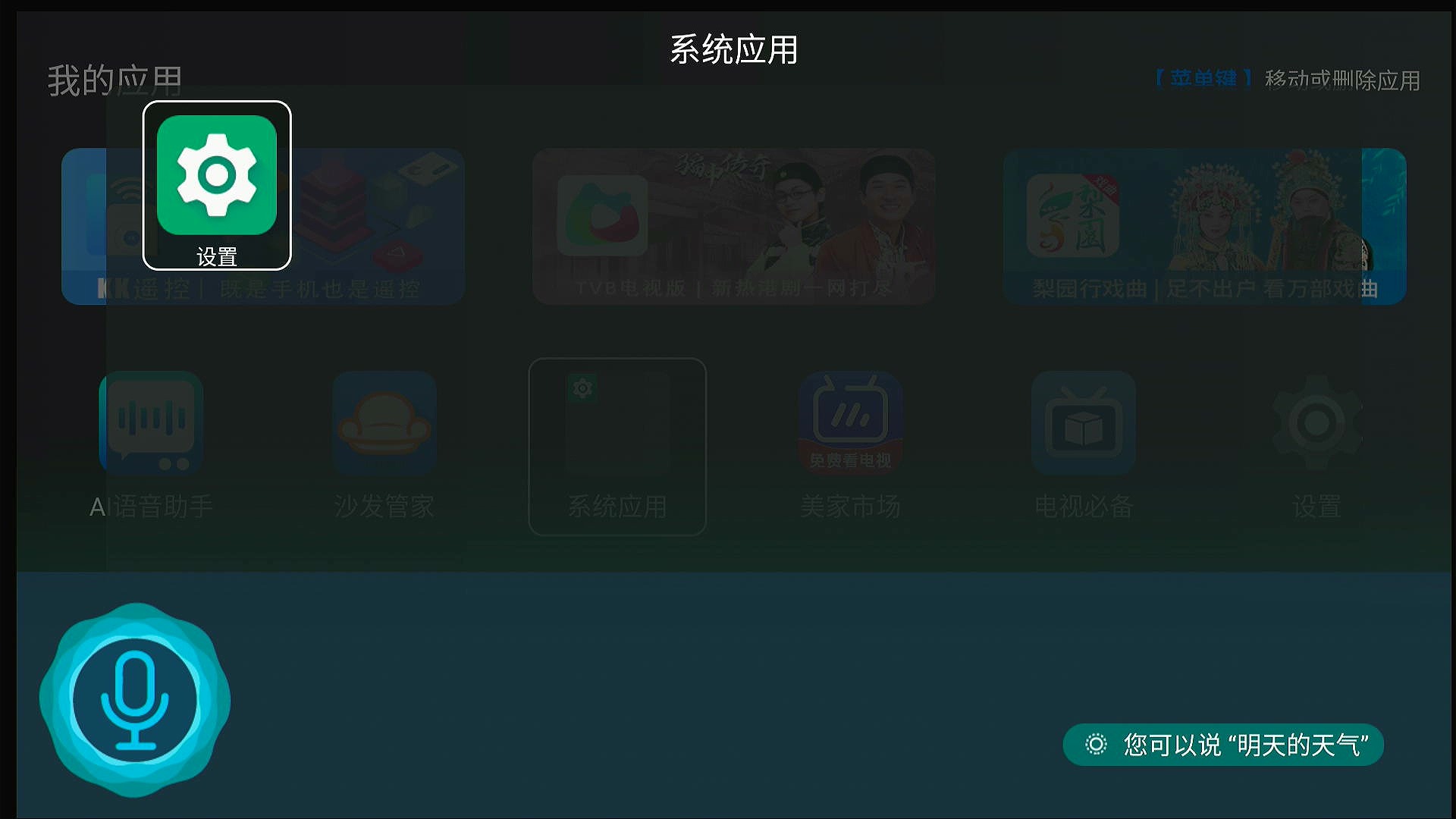

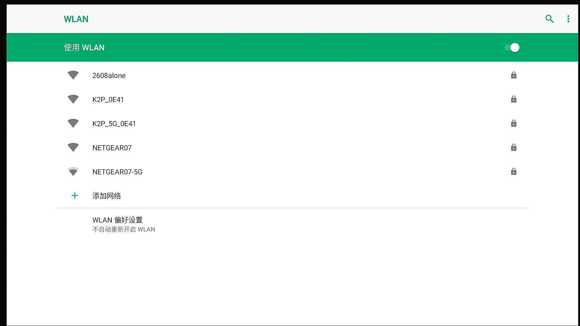

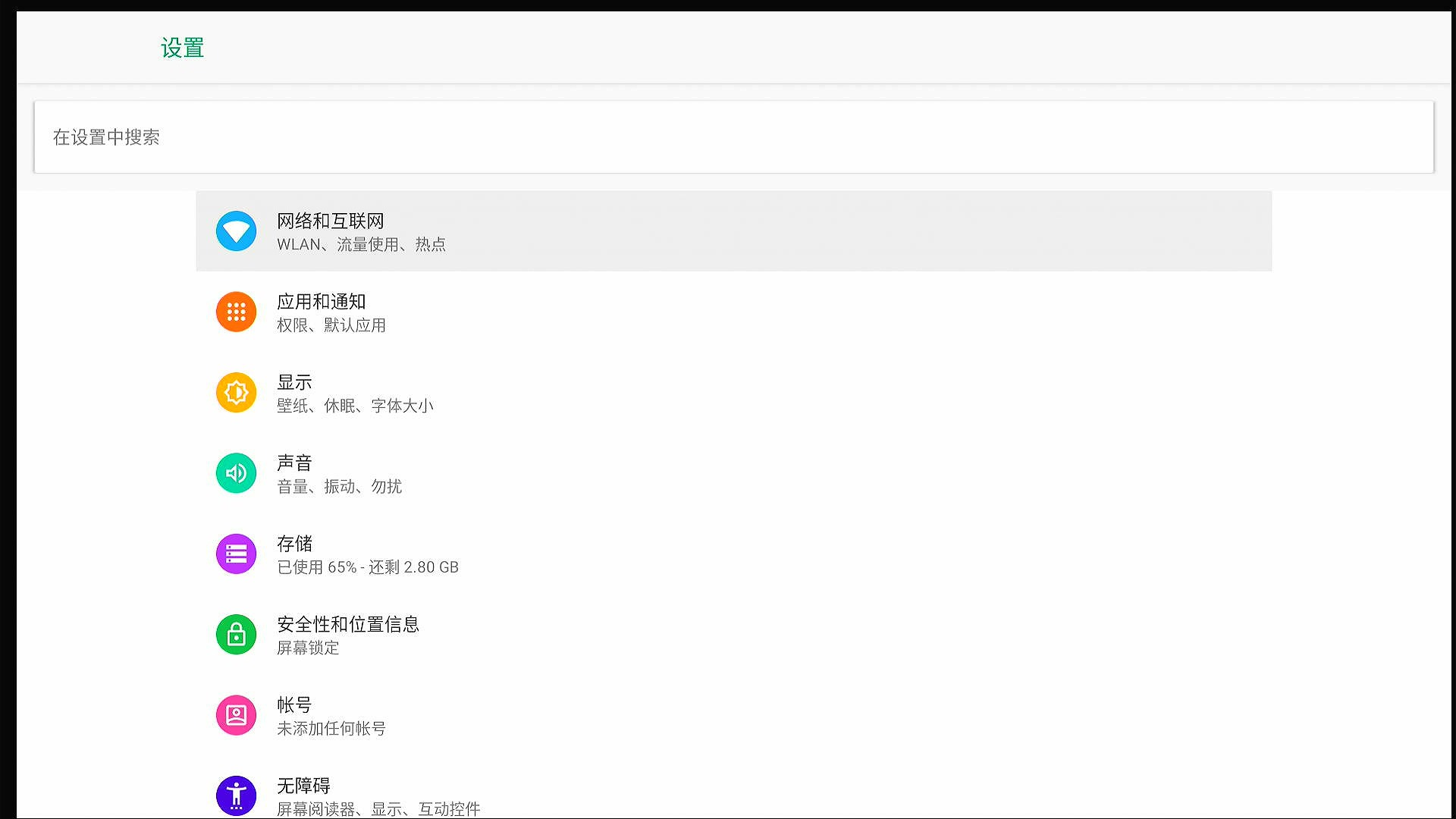

说明固件教程针对创维代工的晶晨S905L3/L3B芯片绝大部分机型通刷,带原生设置,可打开无线选项,即使1+8G机型亦能流畅如飞,此为安卓9.0线刷固件!注意不要勾选两个擦除,介意勿刷!仅供机油交流。本教程内固件源于网络,仅供测试交流,请下载后24小时内删除!(如本文教程使用到的原固件侵害你(原作者)的权益可私信联系删除)
免责申明:本教程内的安卓固件均源于网络,本人仅对固件进行测试体验!教程提供的固件仅供内部测试和用于网友机油之间的技术交流使用,任何非法商业使用及商业利益冲突带来的法律纠纷,与本人无关,本人概不负责,请下载后24小时内删除,谢谢合作。刷机有风险,操作需谨慎,且由刷机引起的一切问题本人概不负责,风险自担!
固件特性:
1,安卓9.0,有线无线蓝牙均正常,首页正常;
2,纯净固件,仅有设置,市场和语音应用;
3,超稳定,运行速度快,1+8G的机型的低配机型也能焕发第二春;
4,通刷创维代工的S905L3/L3b主控常见硬件型号,特殊板子除外。

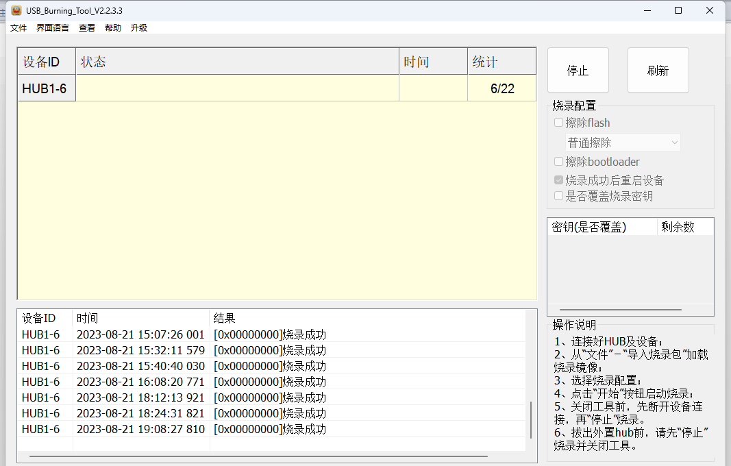

刷机方法:
使用晶晨刷机工具USB_Burning_Tool进行刷机;刷完如果第一次进系统界面时黑屏,断电重启一次即可正常进入!首次开机需联网。
注意:此固件只适合创维机型原机系统基础上刷机,可以保留原机三码!
1、打开刷机工具,导入固件,导入成功后,默认烧录配置的两个擦除,务必不要勾选,然后点击开始。
2、直接插双头usb线到创维机器上,大部分创维机器连双头usb刷机工具会自动识别开始刷机(部分机器双头USB插上后需要插电源才可以识别)。
如果不能自动识别,可以插上刷机神器到HDMI口上,双头USB线到靠近网口的USB口上,此时刷机工具会自动识别并开始走动,直到进度条走完,刷机完成。(如果手上没有刷机神器,可以通过开启盒子adb连接到开心盒子助手,点工具上的调试-进入刷机模式,盒子自动重启后刷机工具即可自动识别刷机)。
3、刷机完成后,刷机工具点“停止”,拔掉双头USB线,重新通电开机,即可正常进入刷机后的系统,系统应用只保留一个原生设置。
