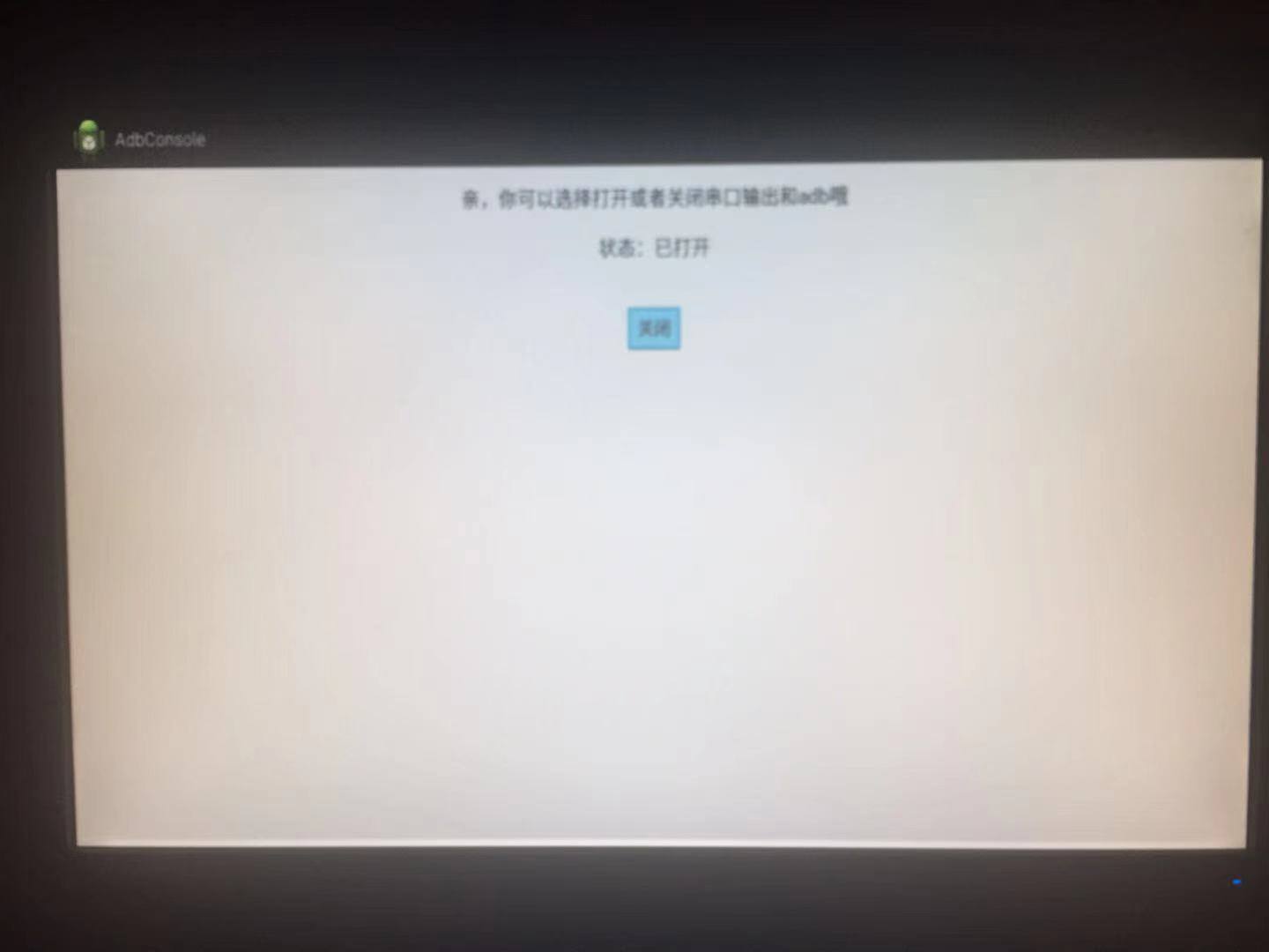

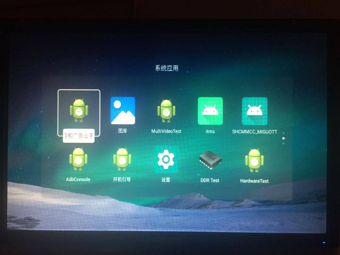

无奈想安装第三方 app,论坛学了adb方法,盒子连接usb无线键盘,在设置界面,连按快捷键F1-F10,每二个一组试,打开机顶盒adb(远程调试)如图。adb电脑安装(push、install)app的使用方法,论坛已有很多帖子。

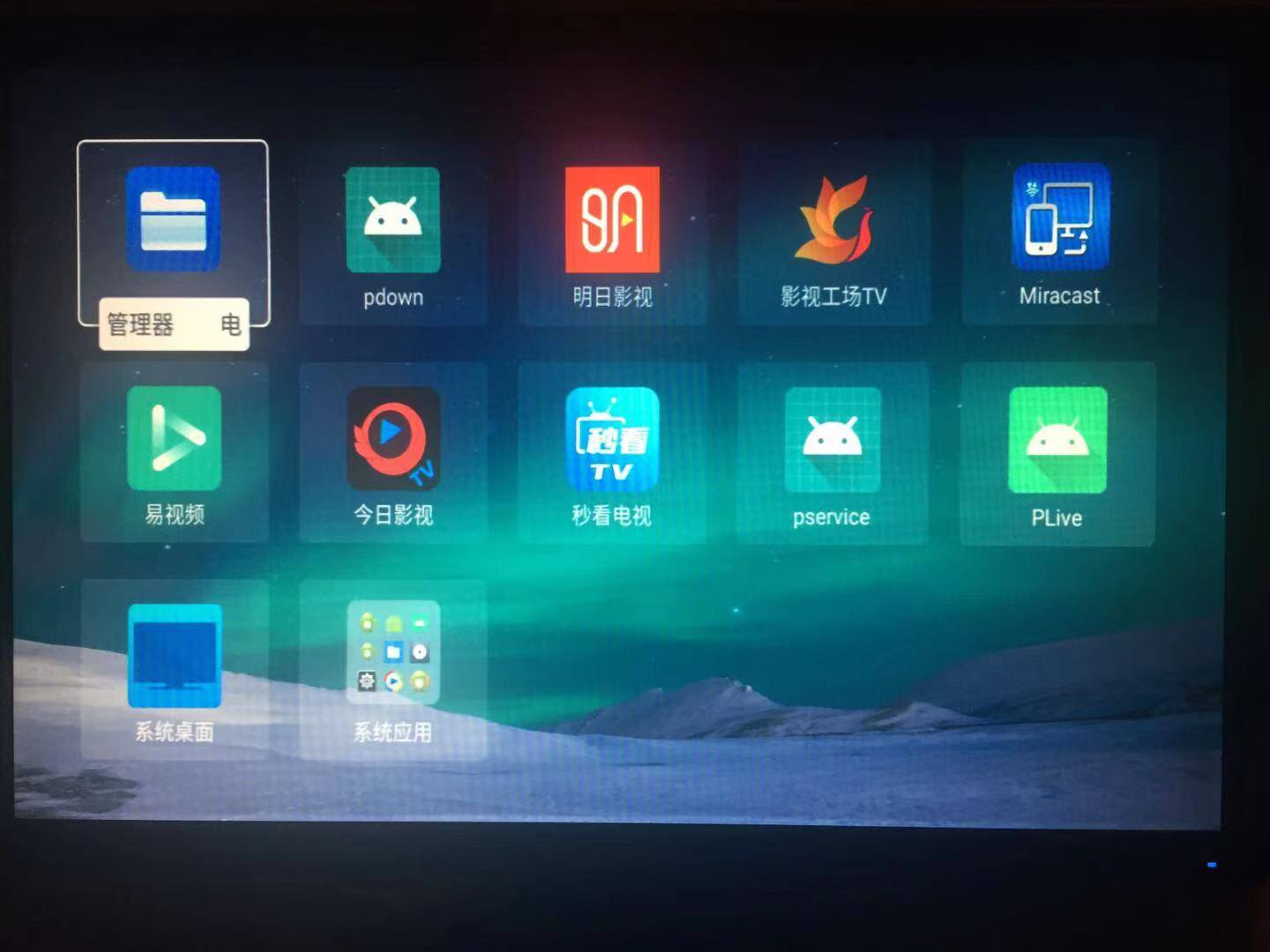

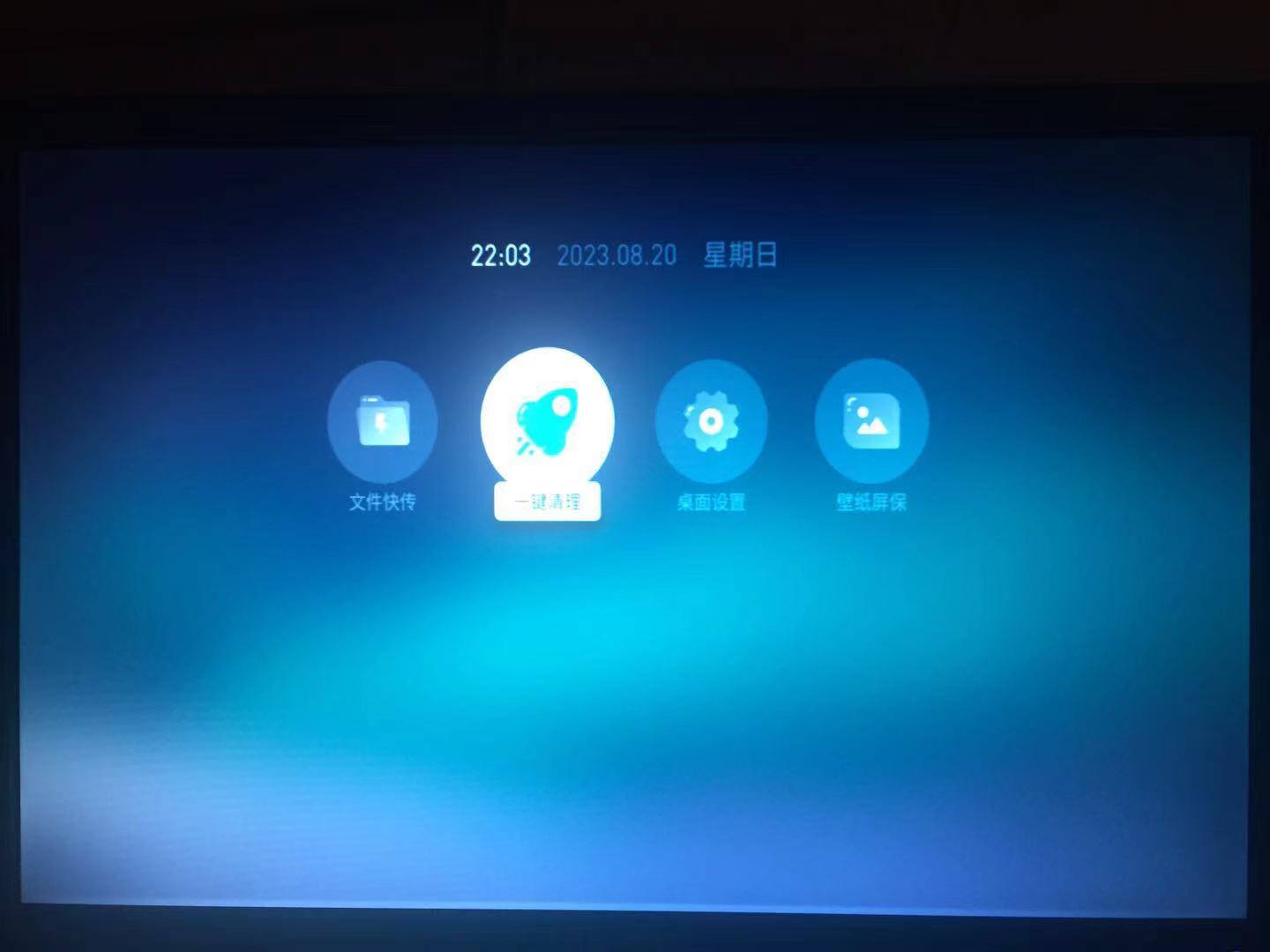

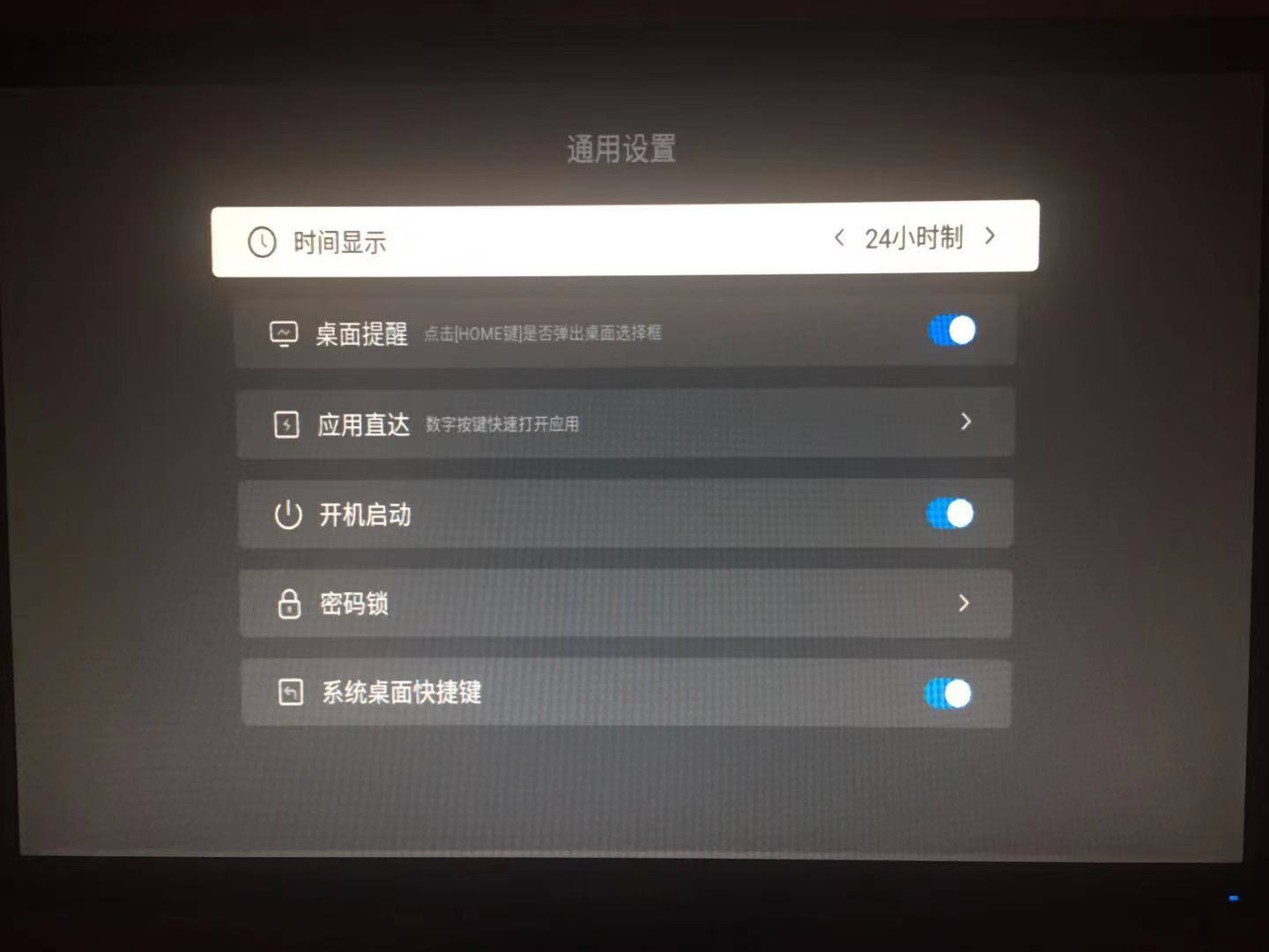

现在开机默认当贝桌面,先电脑adb安装文件管理app,以后安装app就不必要adb。下载的app拷贝在u盘,插入机顶盒,直接用文件管理器安装app,已安装几个app,正常使用。但是在当贝桌面下,不能打开看IPTV,也无语音换台。必须按遥控器首页键,进入中国移动主页,按遥控器电视键,看iptv,按语音键换台、点播视频。
感觉有时有点卡,不知道是网络、还是双系统、或是点播视频源的原因。
在中国移动桌面下,不能进入当贝桌面,也看不到当贝下安装的app,不知何原因。关机重启后,才进入当贝桌面。

发表于 2023-10-7 23:45 | 显示全部楼层
“盒子连接usb无线键盘,在设置界面,连按快捷键F1-F10,每二个一组试,打开机顶盒adb”不行啊,大神教教我
回复 顶一个 踩
发表于 2023-10-22 22:07 | 显示全部楼层
622153 发表于 2023-10-7 23:45
“盒子连接usb无线键盘,在设置界面,连按快捷键F1-F10,每二个一组试,打开机顶盒adb”不行啊,大神教教我 ...
不要进入设置界面,我是直接启动界面,不插网线看看,按键盘F2F3进入的。。。
回复 顶一个 踩

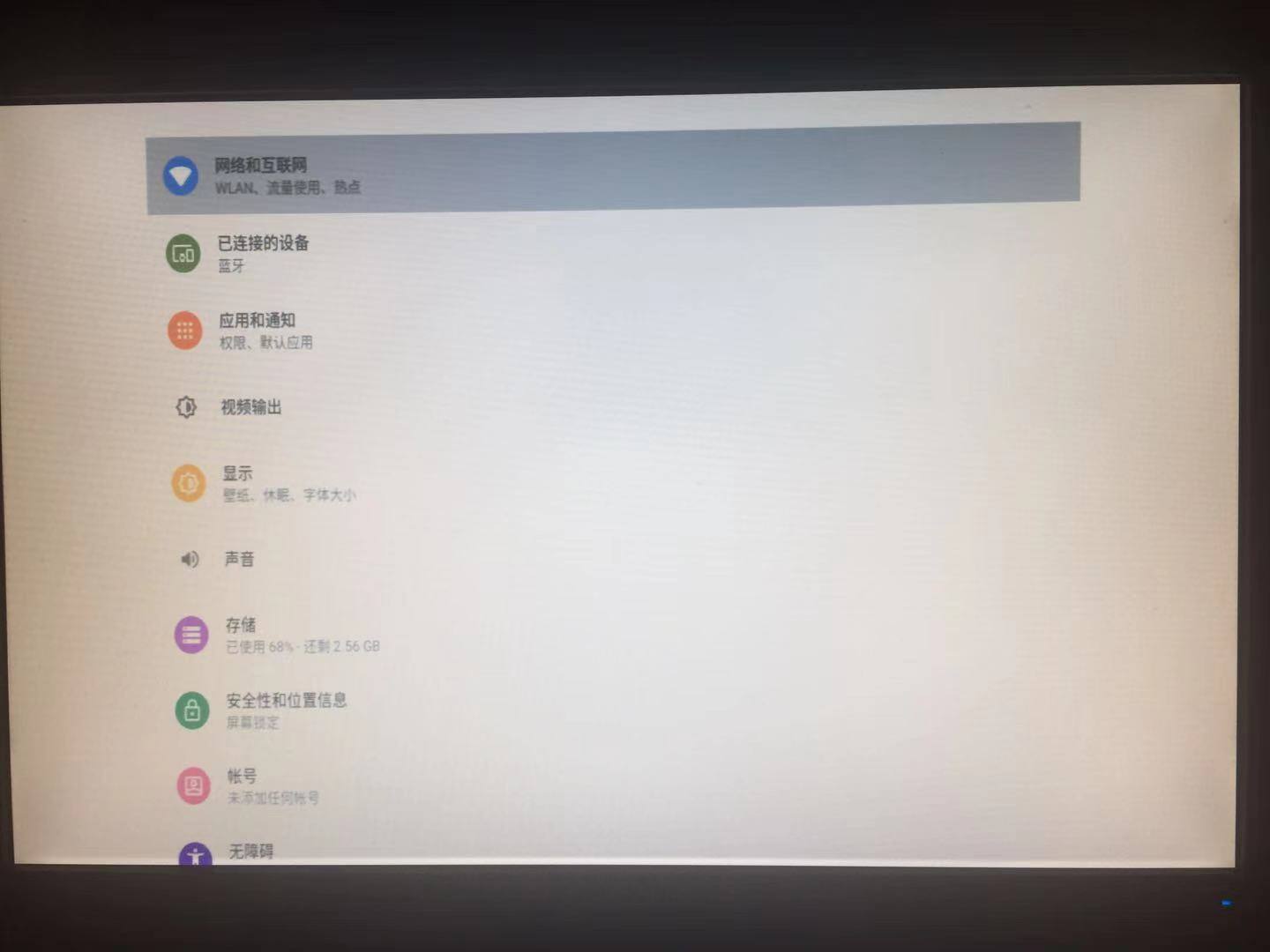

发表于 2023-10-23 06:41 | 显示全部楼层
新版的系统直接在设置里面选择更多设置,把远程维护打开就是开启ADB了。
回复 顶一个 踩
发表于 2023-11-13 15:57 | 显示全部楼层
就按F2和F3,或者找一个带四色按键的遥控器操作,大部分都通用。
