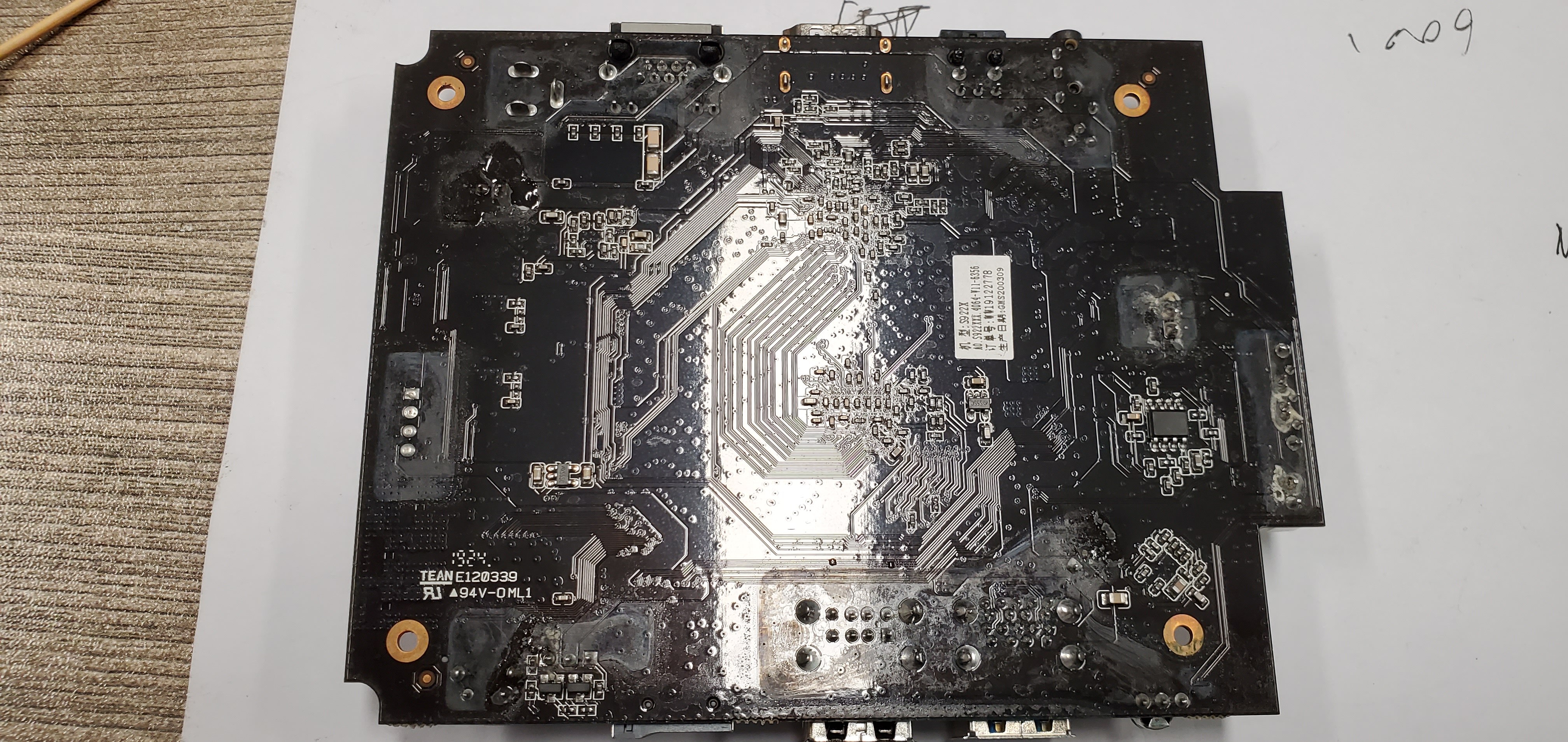

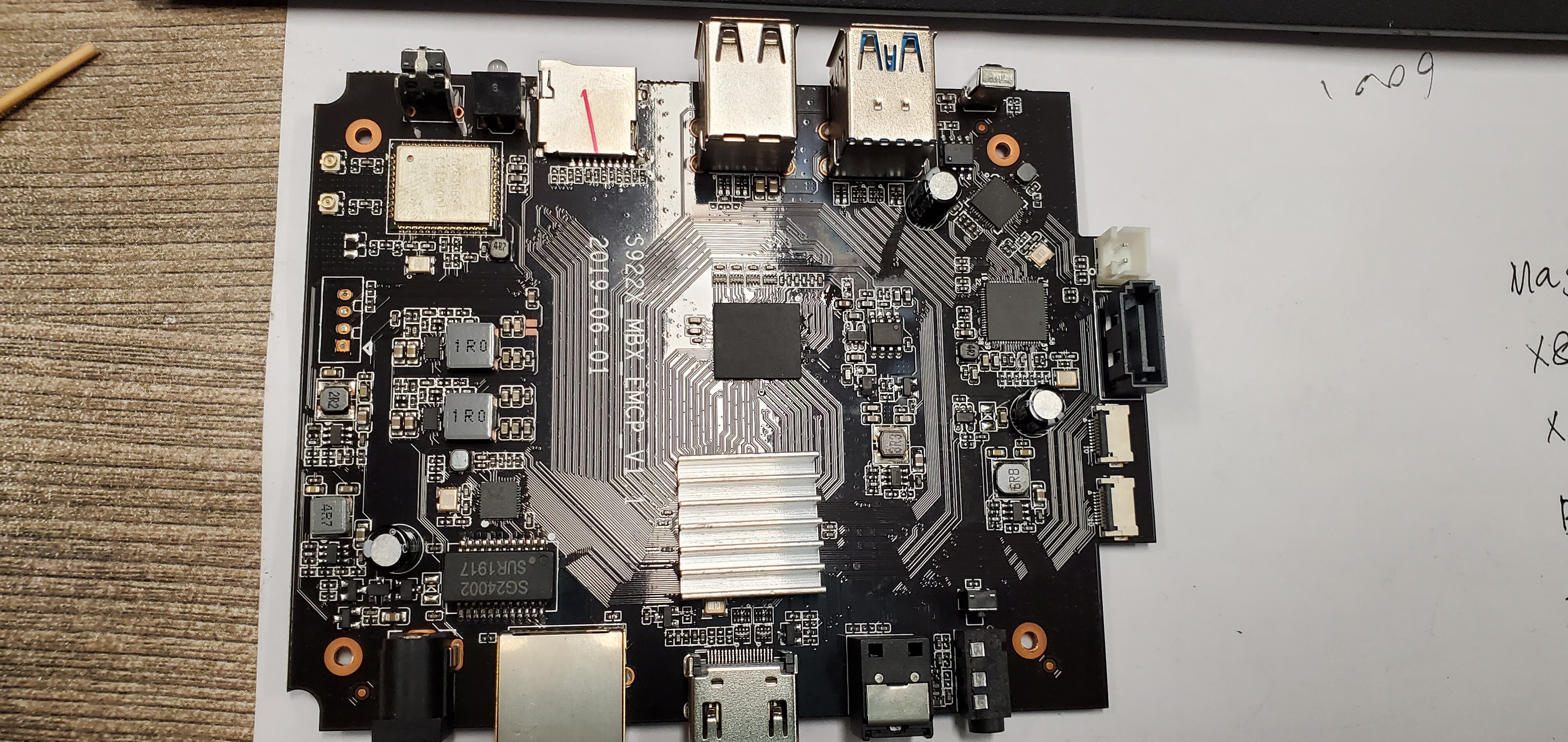

晶晨S922x的,按恢复键连电脑不成功,短接又不知道哪个,求大神帮忙看看吧。现在已经下好原厂固件,可惜是线刷固件,安卓9的固件网上找半天不知道怎么改卡刷包,网上好多下载了都不能用。

 楼主| 发表于 2023-8-18 01:45 来自ZNDS手机版 | 显示全部楼层 | 来自广东
起因是盒子显示是有ROOT,好像又不是完全ROOT了一样,有些软件提取不到ROOT权限,就去下了KingoRoot再ROOT一次显示成功,然后自己装了SuperSU授权软件,进SuperSU里点了下把程序安装到系统内部,然后SuperSU软件就消失了,回到主页没见SuperSU以为失败了就算了,突然看到KingoRoot自动安装了一个授权软件,就想着就这样吧,然后重启后就进不去系统了,只能进恢复模式。
现在的头绪是能不能把原厂线刷包改成卡刷包,进恢复模式,试试卡刷,但找了一圈没好用的线刷转卡刷软件。或者在恢复模式里能不能通过电脑编辑系统文件呢,因为自带恢复模式没有文件编辑功能。要不就是强刷,但怎么连接电脑是个问题啊。
希望有大佬帮忙出下主意吧。
