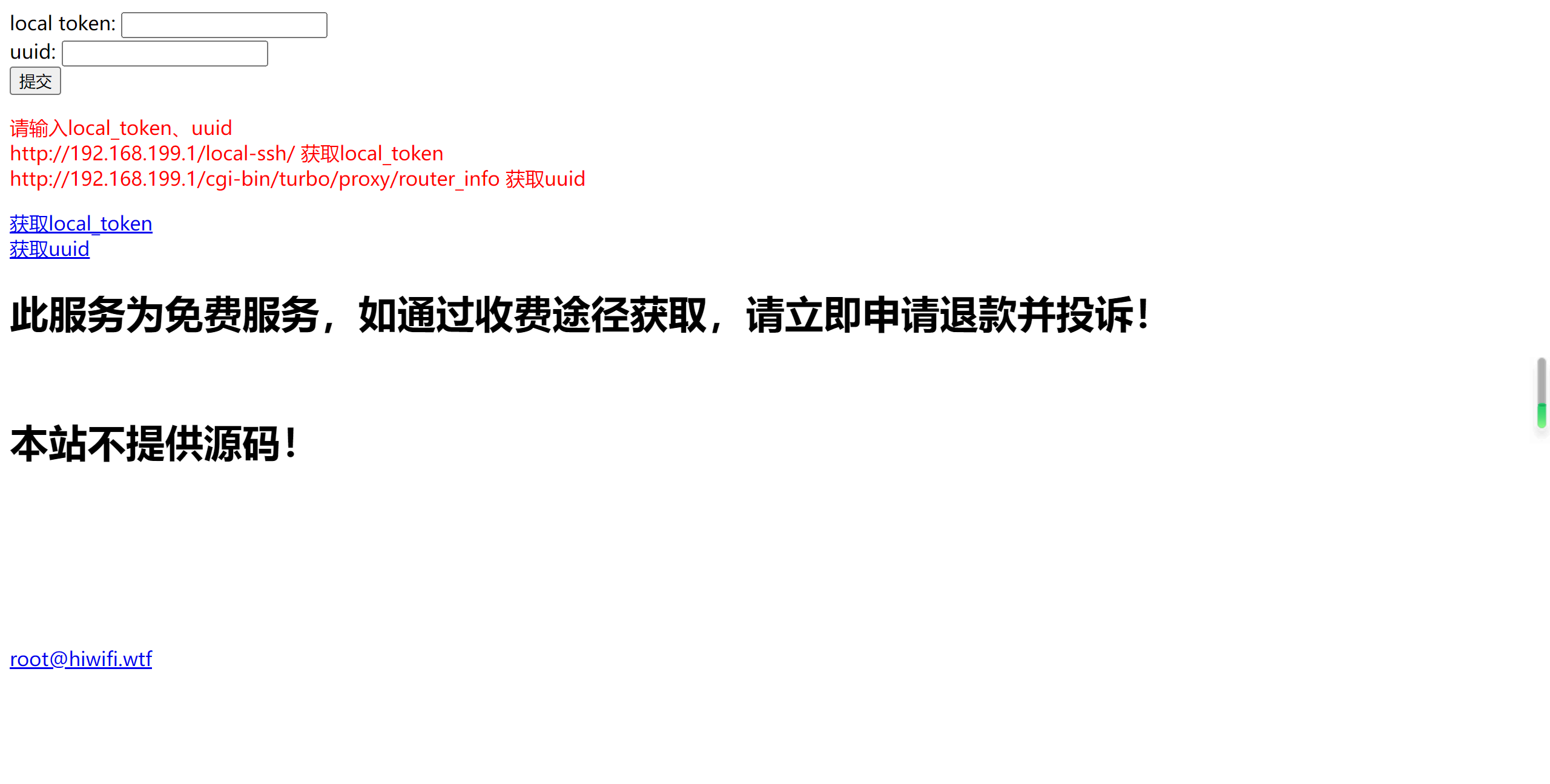

1、登录http://www.hiwifi.wtf/网站,按照提示获取local_token和uuid,提交可见 cloud token 信息;
2、打开http://192.168.199.1/local-ssh/ 页面(如路由器更改过管理地址,请输入更改后地址/local-ssh/),填入上面的 cloud token 提交,即可有提示 Success: ssh port is 22;

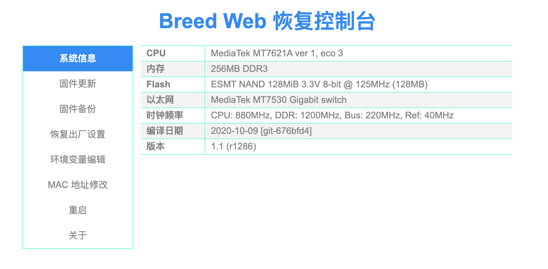

4.4、将路由器关机,连接网线,先按住路由器复位键再接通电源,通电后保持5秒以上,浏览器输入192.168.1.1即可进入breed web页面

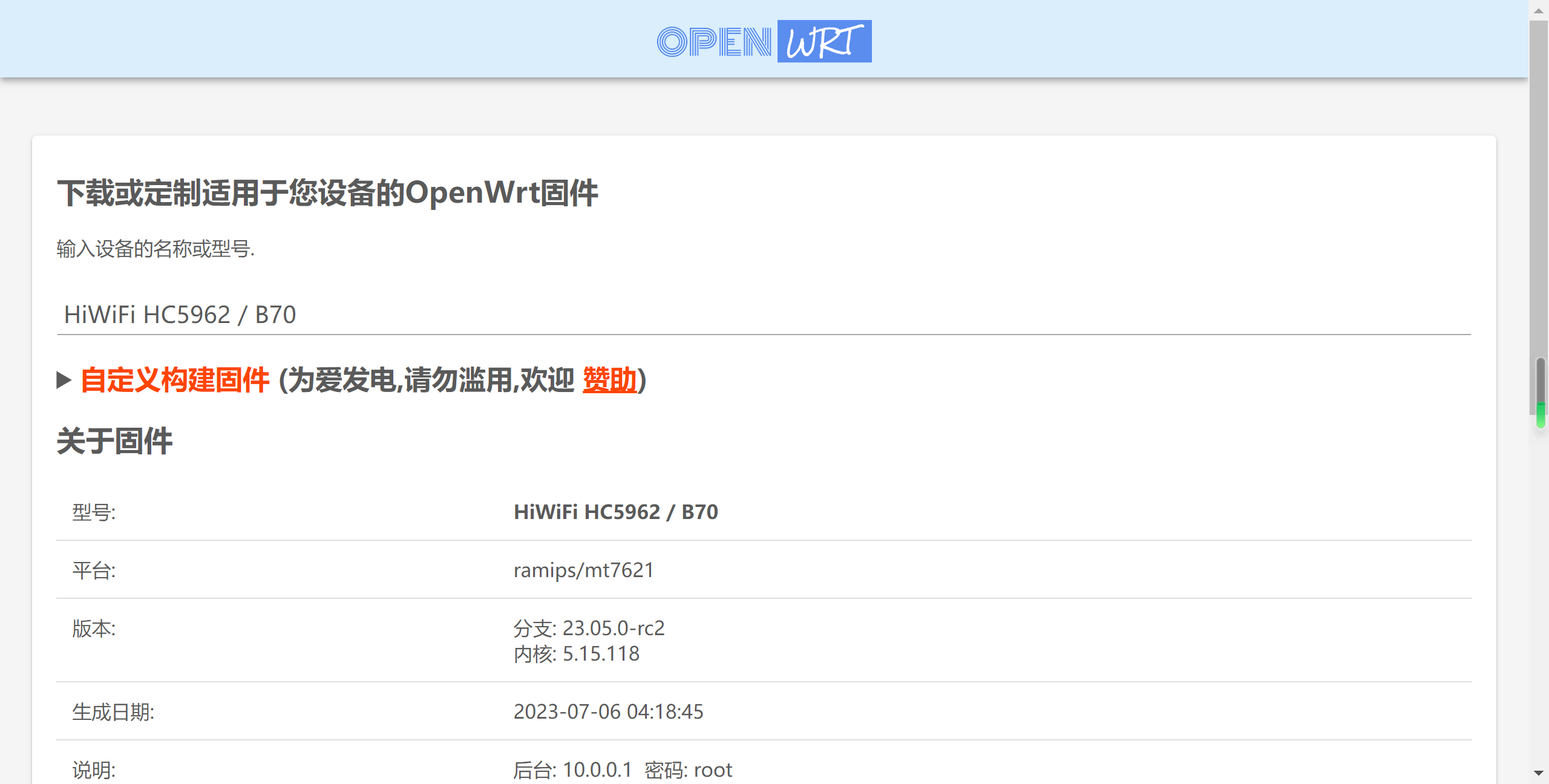

1、下载op固件:本人研究了好多op的固件,目前为止最好后的就是这个:官网链接https://supes.top/,选好架构下载两个文件,一是*factory.bin文件(用在breed),二是*sysupgrade.bin文件(进入op系统后在管理页面进行对系统升级)

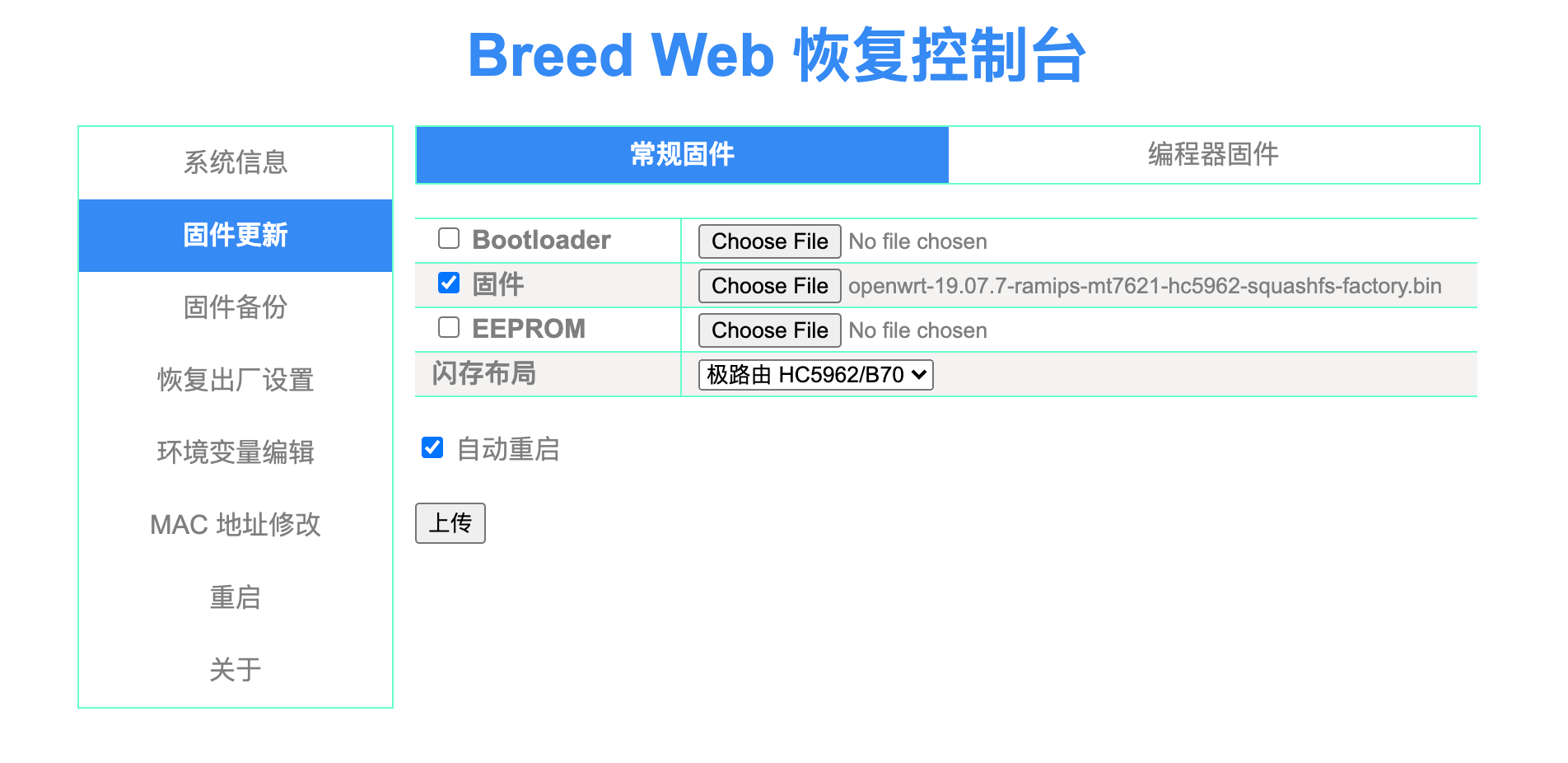

2、打开breed web页面,选择固件更新-固件-上传(上传*factory.bin)刷入固件;

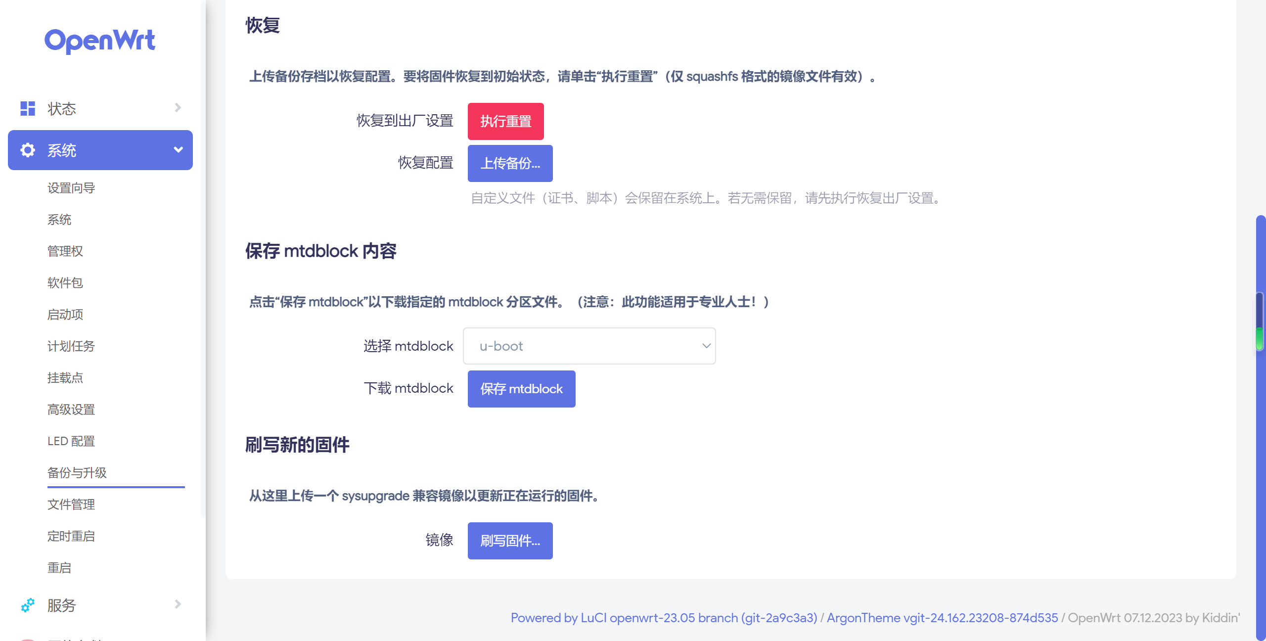

3、进入路由器管理页面后,选择系统-刷写新的固件将sysupgrade.bin文件上传进行系统升级,至此路由器刷op完成;

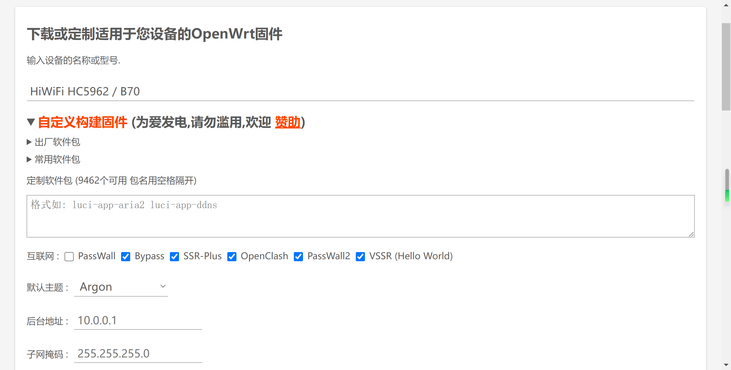

1、安装op插件两种方法:
1.1 在https://supes.top/网站提前将要安装的op插件进行打包,但免费用户预打包插件最多可选10个,每天1次;可先将常用的几个打包,如下图勾选:

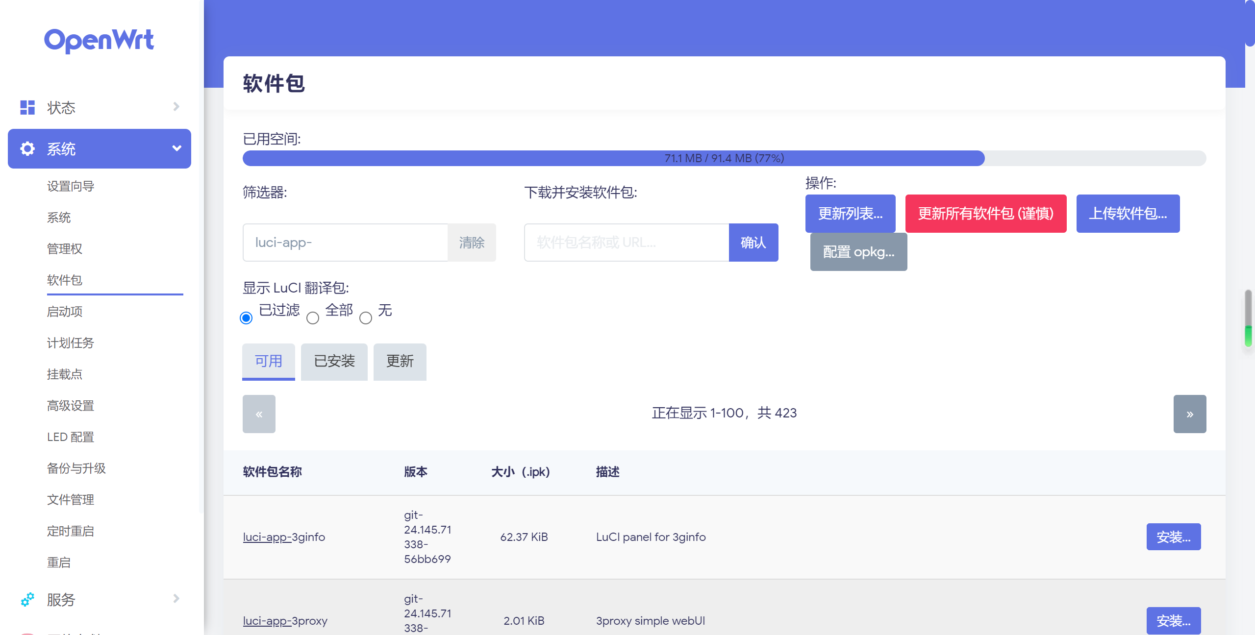

1.2 进入op管理页面后在系统-软件包进行安装,需先选择更新列表将软件目录缓存到本地后才可进行筛选安装;
1.3 如下是我b70上安装的一些插件:
