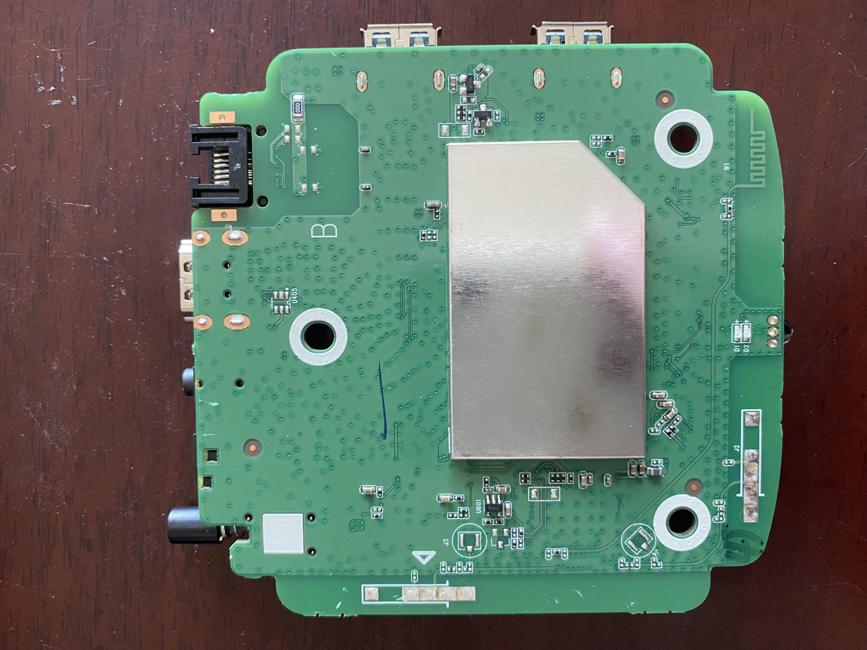

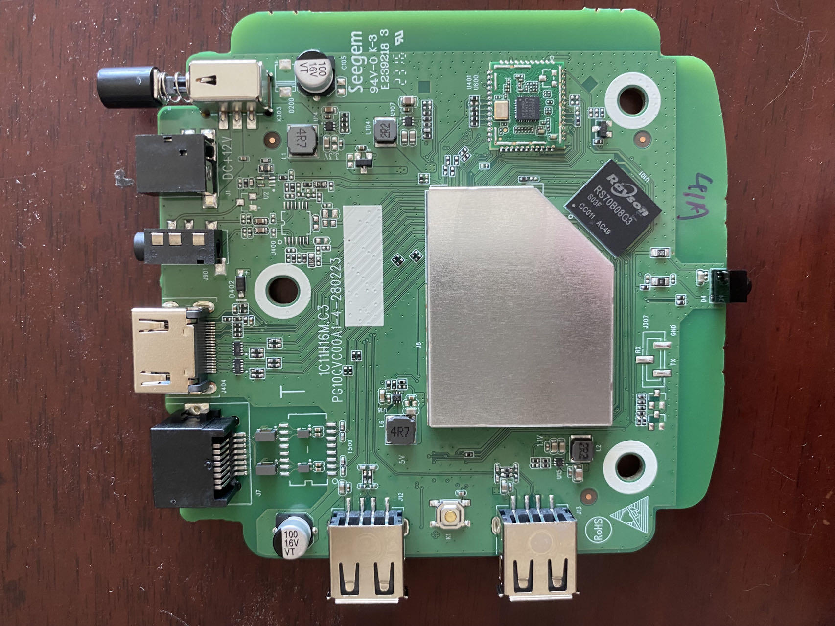

       这次的403G是浙江移动的, 微信图片_20230709142451.jpg 看主板跟江苏移动的区别在于在cpu和运存上下都有屏蔽盖,兼做散热模块,做工也很
精细。 微信图片_20230709142504.jpg 微信图片_20230709142524.jpg 于是就按照之前刷江苏移动403G的方法和固件操作。首先用遥控器功能键的黄绿键调不出内置桌面,于是进行降

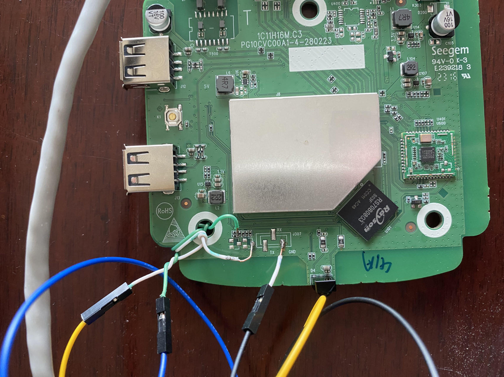

还好还有一个一样的盒子,马上做ttl飞线, 微信图片_20230709143307.png 微信图片_20230709142514.jpg 用hitool参照MGV3200的分区表把fastboot和bootargs备份出来,对吧fastboot,发现两个有区别。
浙江移动UNT403G fastboot REG
   gk6323v100crbh_gk6323v100c_LPDDR4-2133_2GB_32bitx1_4layers.reg
江苏移动UNT403G fastboot REG
   gk6323v100crbb_gk6323v100c_LPDDR4-2133_4GB_32bitx1_2layers.reg
现在盒子上的fastboot是江苏移动的。把备份的浙江移动的fastboot马上烧写到这黑砖,fastboot烧写是串口烧写,1M的镜像大约3分钟不到,系统提示烧写完成。这时盒子的灯亮了,电视输出已经是刷好的系统了。
