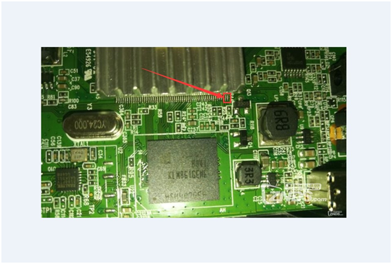

直接上教程:U盘强刷刷机步骤:
1、准备一个单分区FAT32格式单分区U盘(8G以更小为最佳);
2、将压缩包里的recovery.img、fastboot.bin、bootargs.bin、update.zip文件拷贝到U盘根目录下。
3、盒子关机,U盘插入机顶盒usb端口,按指示图短接短接点( 短接以下图示位置的1、2针脚),按住不松,然后开机通电,过一会电视上显示升级松开,等着就好了。
4、刷机完成后,自动重启,进桌面前,拔掉U盘,不要反复刷机。
