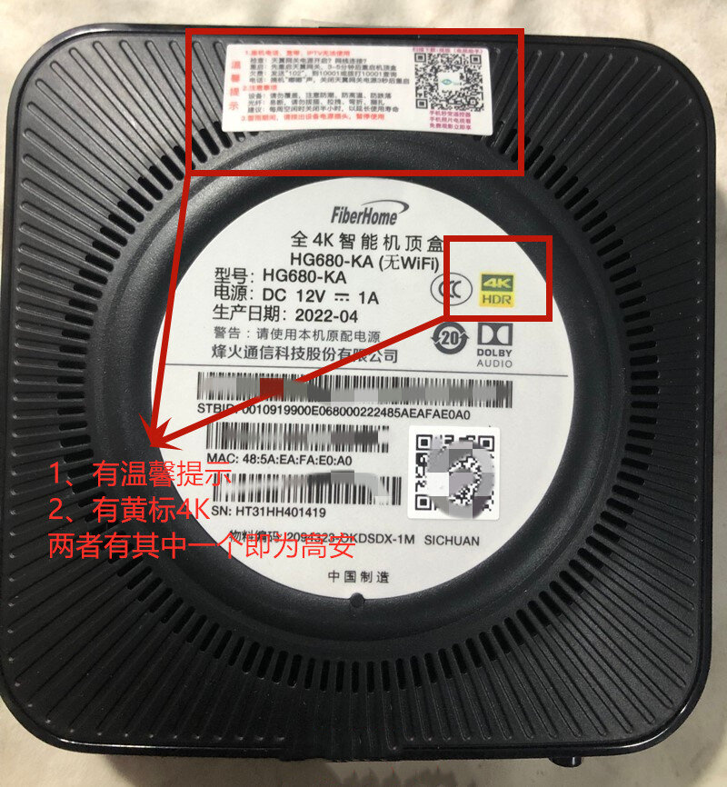

四川电信烽火HG680KA_高安版 (CA)(黄标4K)国科GK6323V100C-安卓4.4.2-拆机短接强刷固件

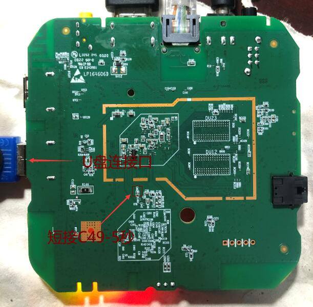

U盘强刷刷机步骤:
1、准备一个单分区FAT32格式单分区U盘(8G以更小为最佳);
2、将压缩包里的bl31.bin、recovery.img、fastboot.bin、bootargs.bin四个引导文件和update.zip,共计5个文件拷贝到U盘根目录下。
3、盒子关机,U盘插入机顶盒usb端口,按指示图短接短接点(C49短接5秒后松开),按住不松,然后开机通电,数5秒后松开短接,过一会电视上显示升级,等着就好了。
4、刷机完成后,自动重启,进桌面前,拔掉U盘,不要反复刷机。
