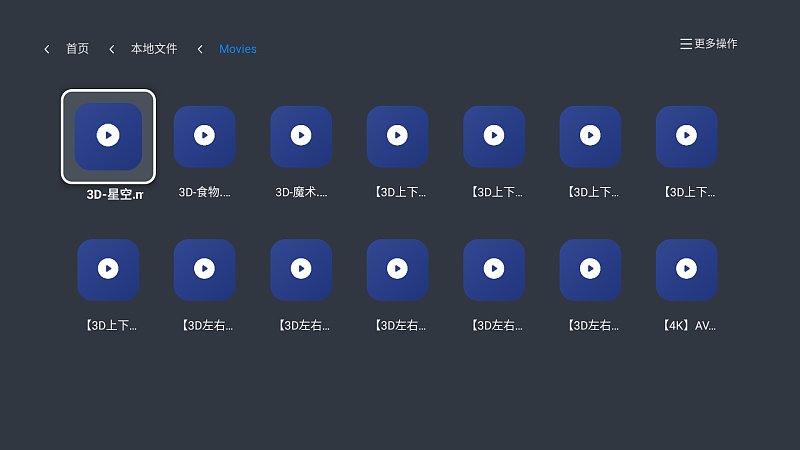

所谓本地播放,是指通过外接U盘、移动硬盘或者其他存储设备来播放3D影片的方式。
1.将你喜欢的影片拷入到U盘或硬盘,将U盘或硬盘插入投影仪的USB接口中。
2.坚果投影仪会自动识别你的U盘,此时打开U盘找到你提前下载好的3D电影片源。
3.点击播放,选择“坚果视频播放器”,此时影片开始播放,但还未进行3D效果合成。

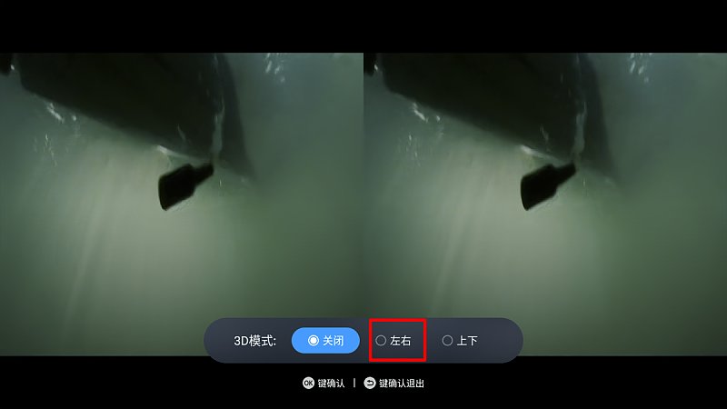

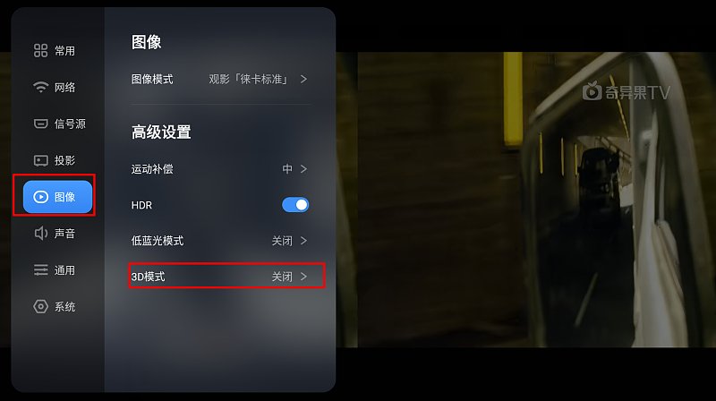

4.按下遥控器的设置键,选择“图像”功能,选择“3D模式”并开启。(若选项中没有出现“3D模式”选项,代表此影片格式并非3D版本。)

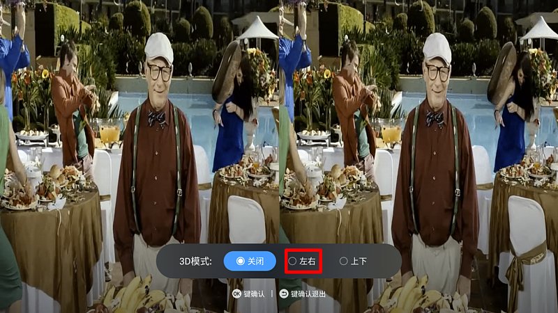

5.选择开启3D模式,根据视频左右或者上下分布结构选择相应的格式即可。
此时投影仪完成3D合成效果,快戴上你的3D眼睛,开启愉快的观影之旅吧。

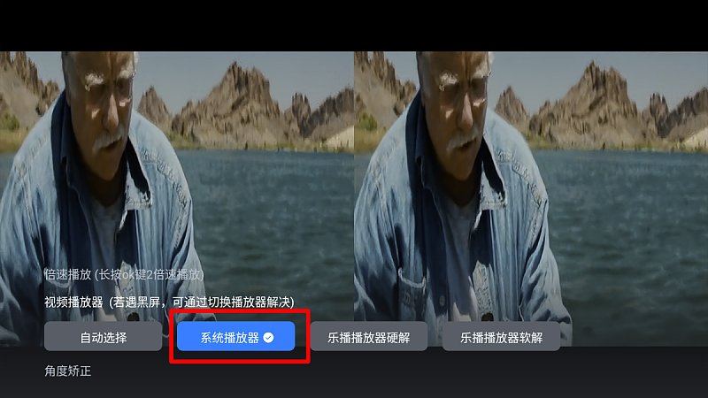

3.在“设置”页面中下拉,找到“播放实验室”,将播放器改为“系统播放器”

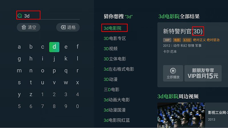

4.完成上述设置后,返回爱奇艺主界面,在搜索栏中输入“3D”,选择带3D字样的影片。

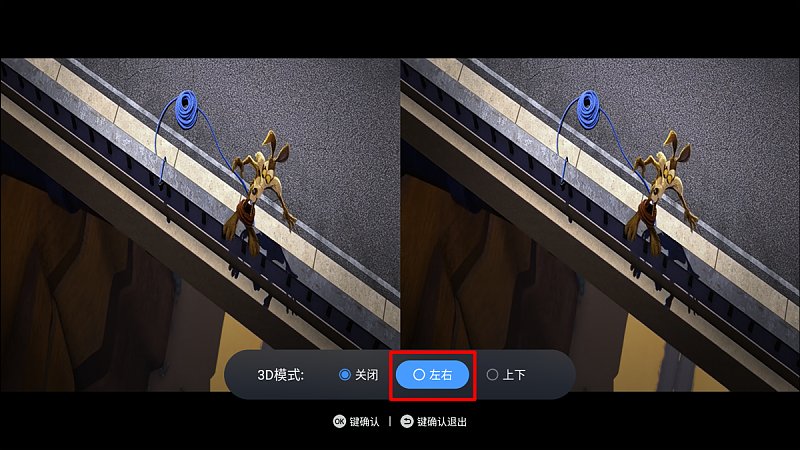

5.此时电影开始播放,但并未合成3D效果,按下遥控器的设置键,选择“图像”功能,选择“3D模式”并开启。

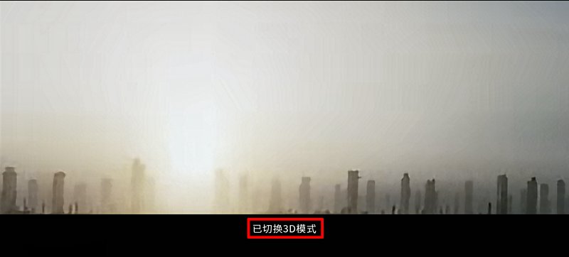

6.开启3D模式后,根据视频左右或者上下的分布结构选择相应的选项,即可完成3D转换,同时影片下方会出现“已切换3D模式”的提示。

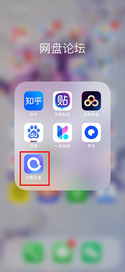

场景1:手机访问云盘
1.手机提前下载“阿里云盘”,登录并保存好3D电影片源。
2.选择手机中3D片源进行播放,待开始播放后,选择右上方的投屏功能连接投影仪。

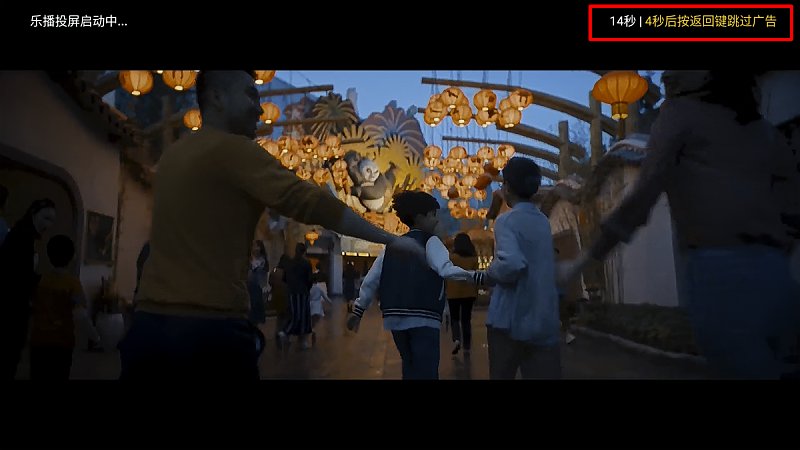

4.投屏完成后,投影仪开始出现画面,右上角会出现广告,选择“返回”键可跳过广告。
