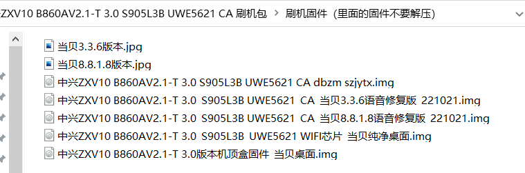

丈母娘想在电视上看爱奇艺和优酷,但是又不想花钱买其它盒子了,网上搜了一下看到智能电视网,逛了几天抱着学习的心态拜读了各位大神的帖子,果断买了USB双公头线,今天到货就对ZXV10 B860AV2.1-T 3.0下手了。
固件筛选了一轮找了几个心水的下了,小心翼翼的拆开了盒子,然后对照着刷机教程开始摆弄。
每个固件挨个试了一遍,都是在7%就提示“[0×32030201]UBOOT/获取返回/DiskInitialDiskInitial命令出错”
然后又在论坛里面狂搜秘籍,可是都指向固件不配。

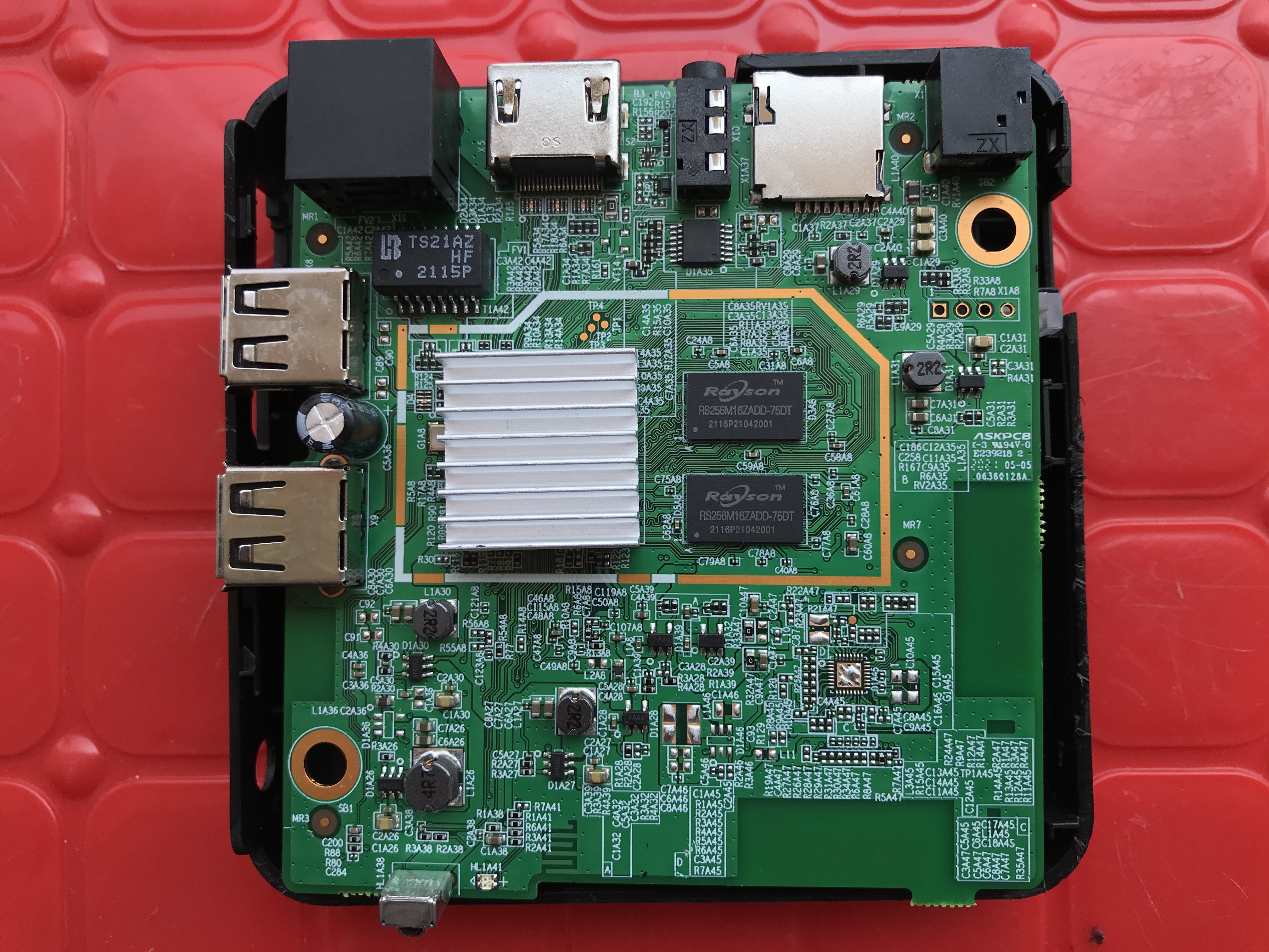

然后无意中在中兴B860AV2.1-T_3.0_s905l3-b_uwe5621_线刷固件附短接点示意图._ROM固件下载_ZNDS这个帖子看到了一条回复
接着我看了看已经被我用镊子压得发白反光的C9A8短接点
默默地点了一根烟 盯着那个点看了良久——
然后就像一道灵光从天灵盖射入一般
我突然意识到之前的一个操作——
在试了多次发毛后,我直接没有短接把U头插上主板,竟然也提示连接成功!
会不会是因为短接点被用力过大压得扁了,把两个触点碰到一起了?!
死马当活马医吧!
找了把生锈的小刀,轻轻地在两个触点中间划了几下。。。。。。
然后漫不经心地压住短接点,但是这次我听到连接成功提示音后快速地把镊子拿开了。。。。。。
结果,我盯着进度条在4%的时候提示音又响了一声,
心里咯噔一下,完了!会不会到7%又像之前一样停止住?!
可是,并没有!!!
从跳过7%到8%开始......一直到98%
当看到进度条飞速变绿向前冲刺时
我从椅子上站了起来,拿起那支真龙海韵用激动的双手打着了火机。。。。。。
特此向论坛里各位大神致敬!

 楼主| 发表于 2023-6-2 23:16 | 显示全部楼层
一般固件包对了才会出现这个问题。刷机在7%卡住的是因为你短接点没有及时断开,只要提示链接成功,马上快速把短接的镊子拿开。另外,还有一种可能就是短接的时候镊子太过用力,把短接点的两个头压扁了直接变成短接状态,用小刀把它划开就可以了!
