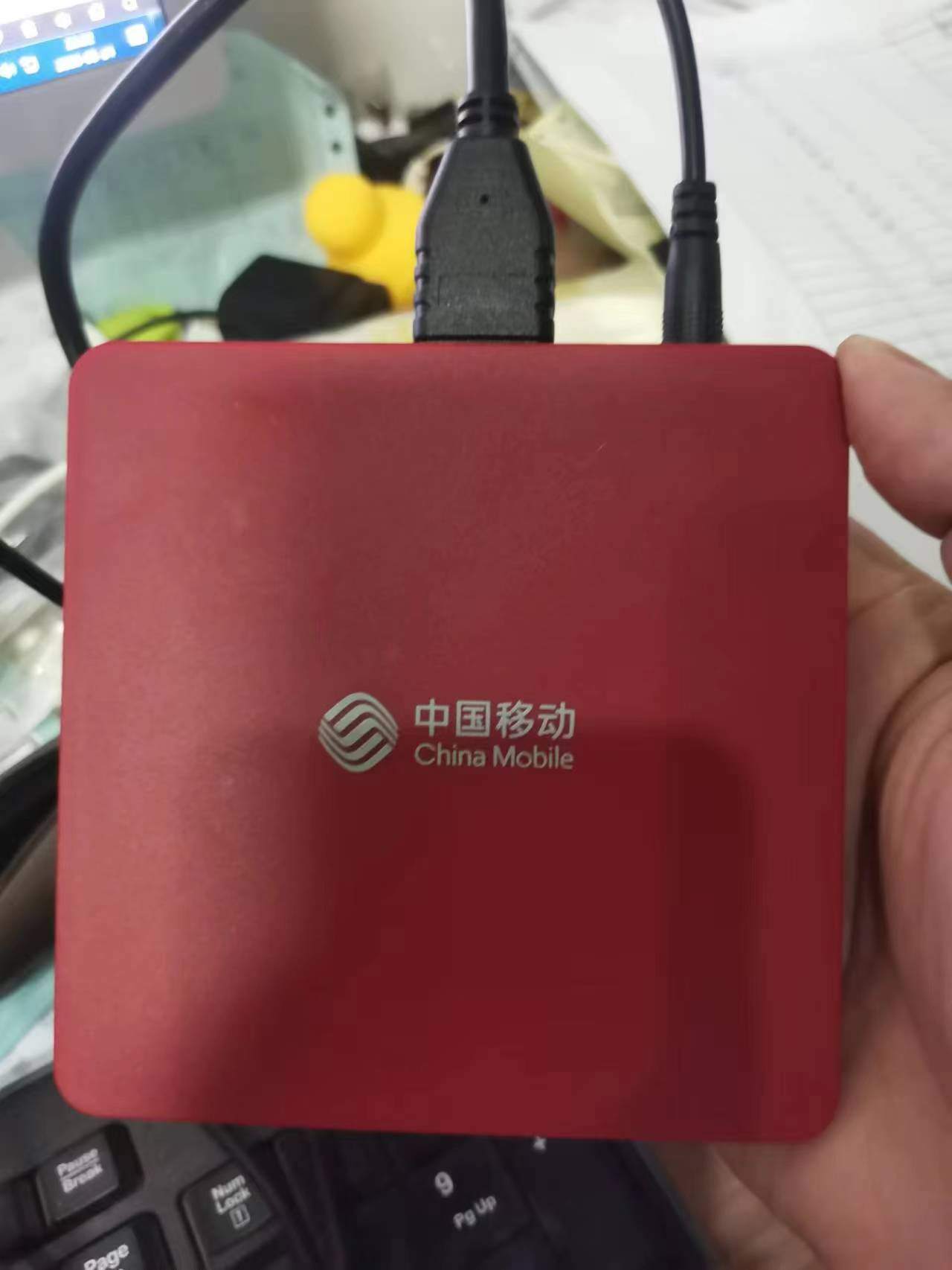

家里有一块闲置的中国移动机顶盒,一直也没管,最近看网上的帖,感觉有兴趣,决定刷机试试水,反正刷坏了也不心疼。

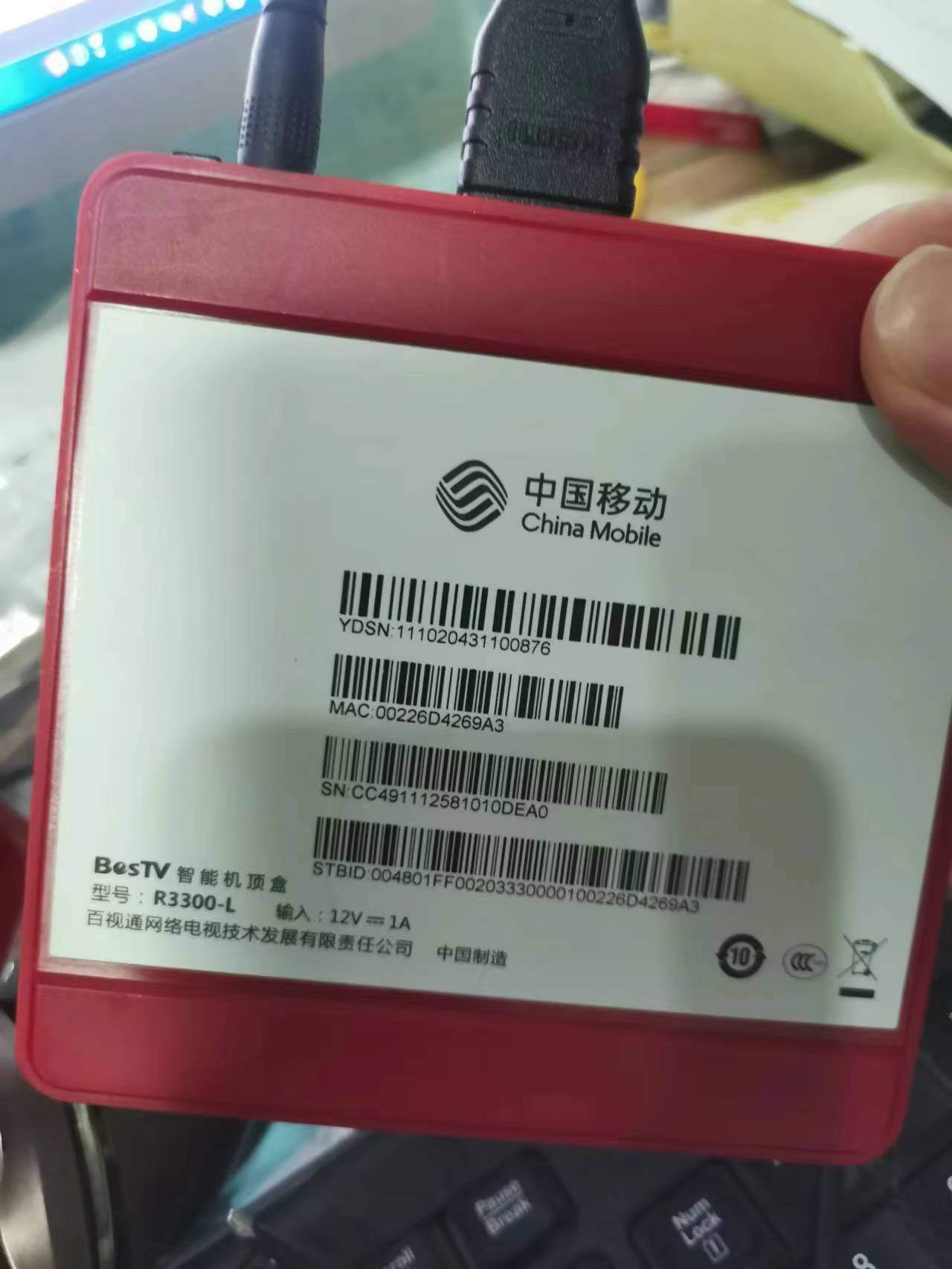

在网上搜索了型号,确定芯片为 S905L,然后查看刷机攻略

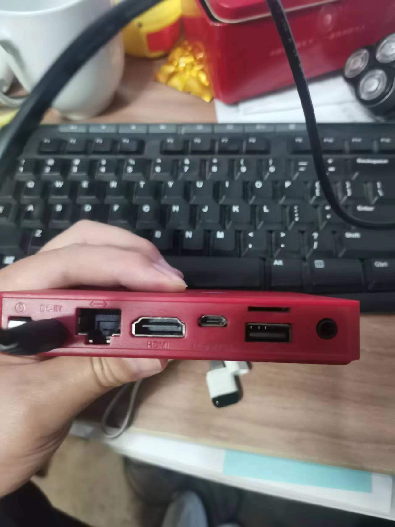

1、关于线刷的选择。有的说是usb公对公,我还特意去拆了2根安卓手机数据线,结果死活电脑不认。有的又说是直接用安卓数据线,一头插电脑,一头插机顶盒,本人实测,这种连接方式是有效的。

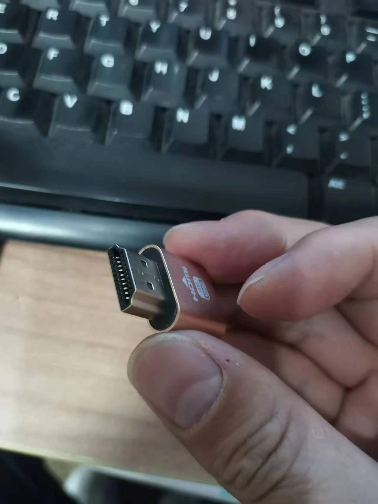

3、安装了刷机软件还是不行,折腾了很久,电脑不识别。想要电脑识别,网上有几种办法,一是说用牙签顶住AV口,我试过了,里面是有个按键,压下去很明显,但是没用。二是说拆机短接,那个需要技术含量,没试哈哈 。我用的第三种,网上购买短接神器,好用,几块钱解决大问题,但是需要注意购买型号要和芯片相符合。 f02bb4e5b4274138ffef6cae14a4477.jpg

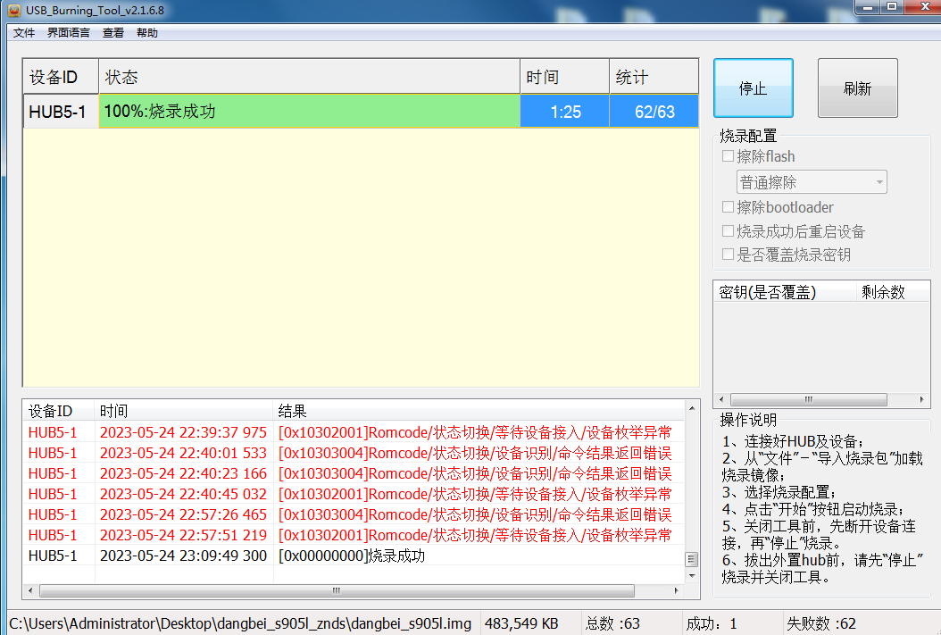

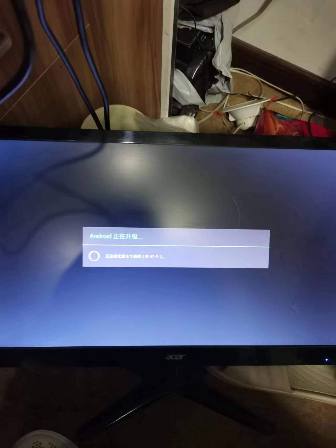

4、电脑终于显示和机顶盒连接了,很激动。
但是又遇到了问题,每次进度4%就不走了,试错了60次,我也是够执着的。网上我看别人说能跑到7%,那个卡7%的是要在这之后及时拔掉短接神器才行。最后怀疑是下的固件版本有问题,重新找了1个成功解决了问题。
第一个http://down.tvapk.com//data/1606/dangbei_s905l.7z
友情提示:刷了这个固件导致卡在“悦me”动画界面的用户请重新刷这个包就可以解决了
第二个http://cdn.tvapk.com/zndsjc/bestv_r3300-l_s905l-yueme-new.zip
最开始我刷的下面这个,不行,卡在4%不动,后来刷的上面那个才好。第一次玩这个,觉得很有意思,第一次发帖,希望能帮到大家。
