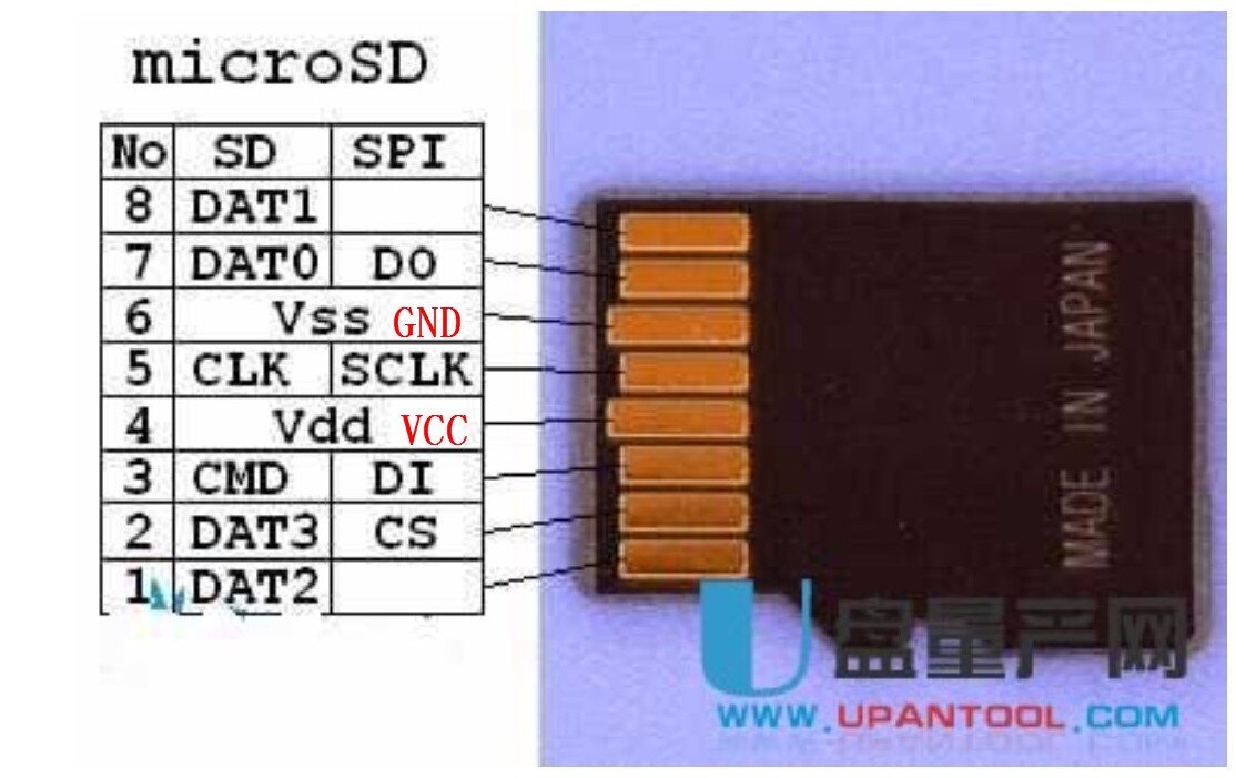

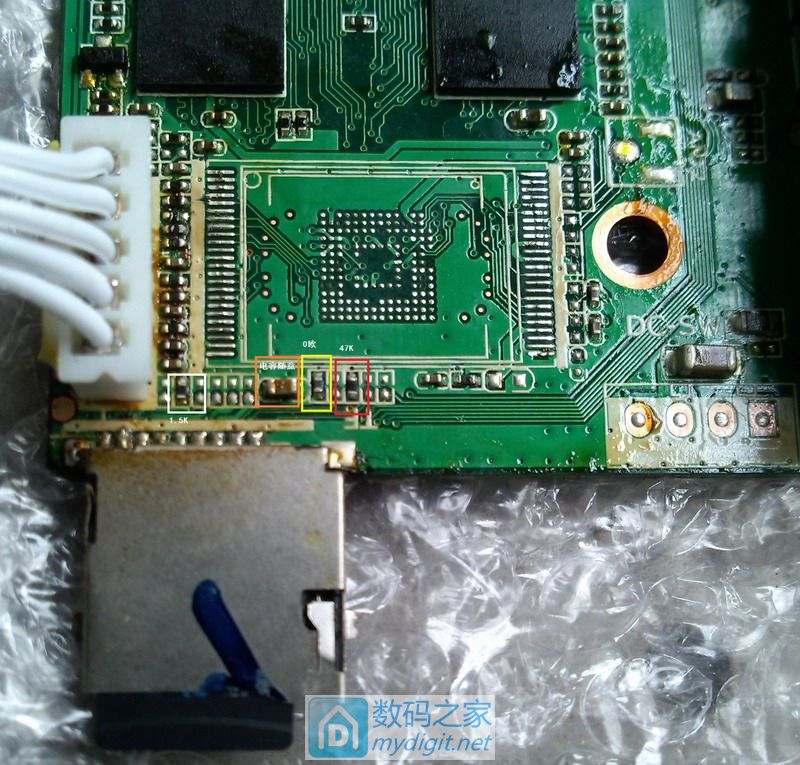

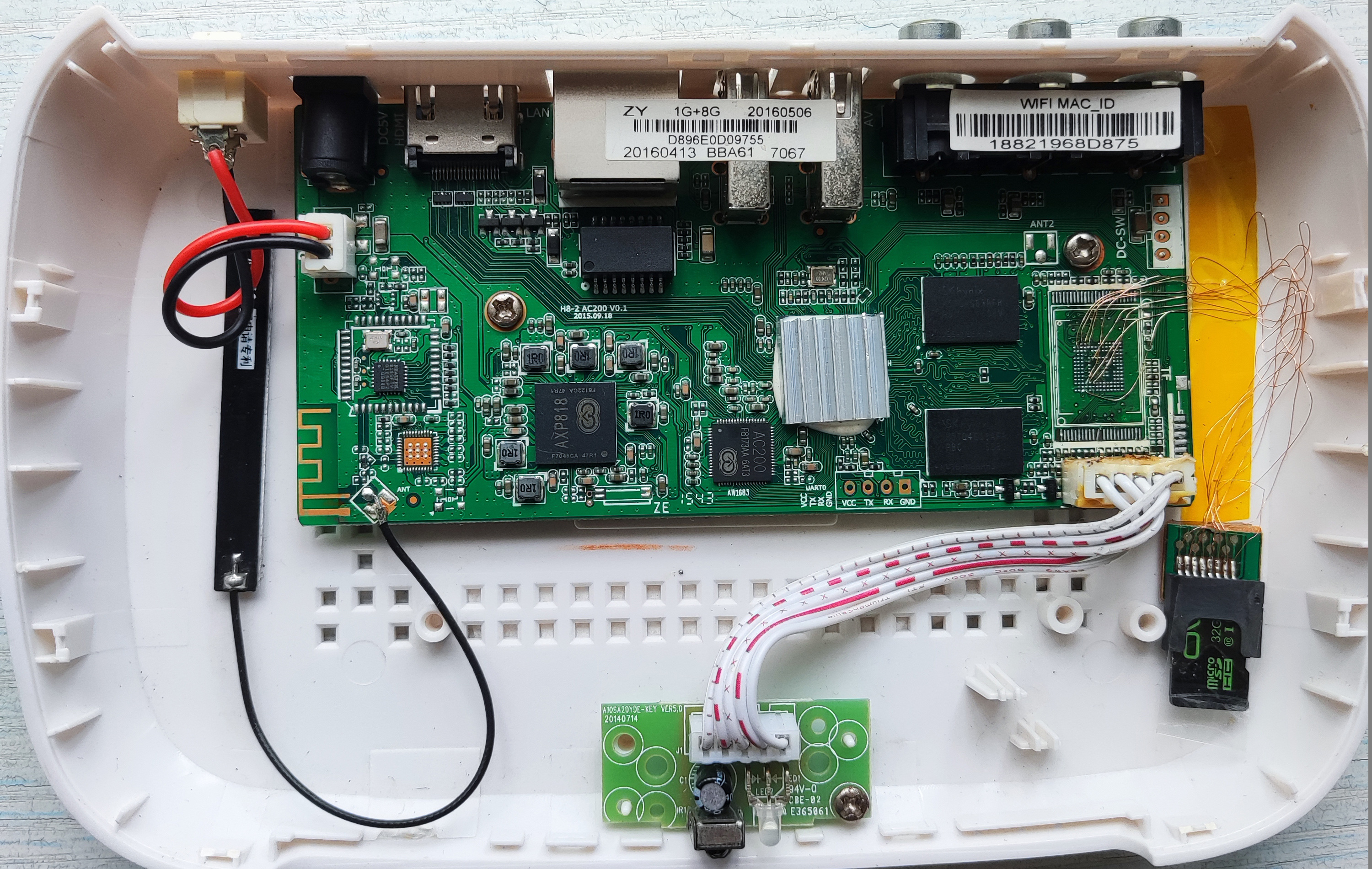

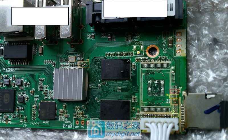

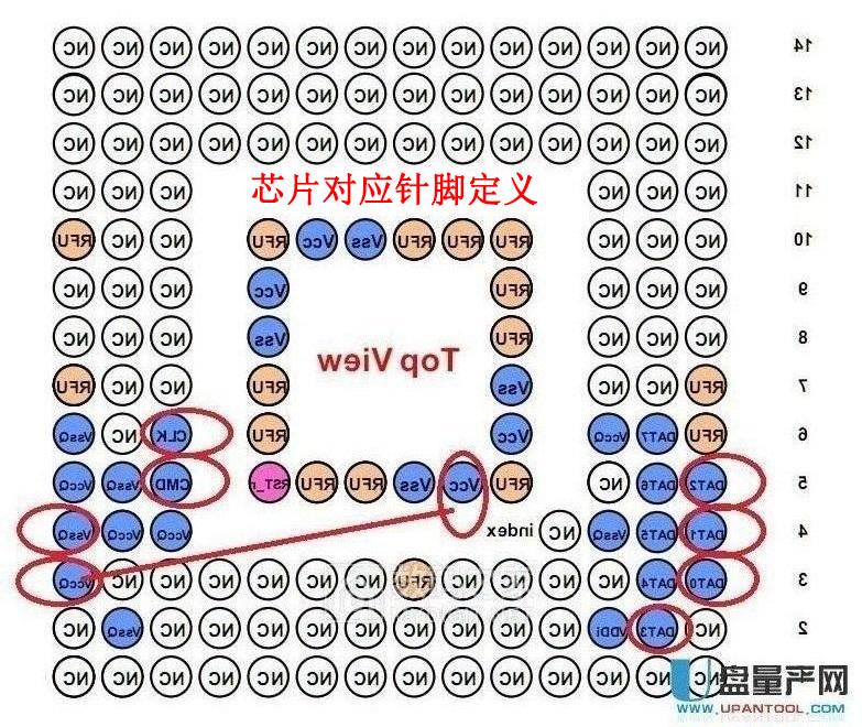

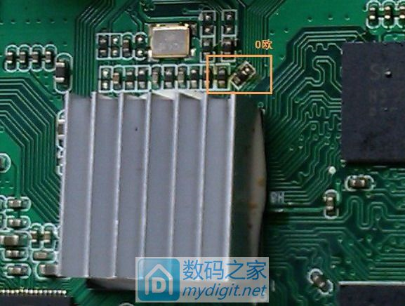

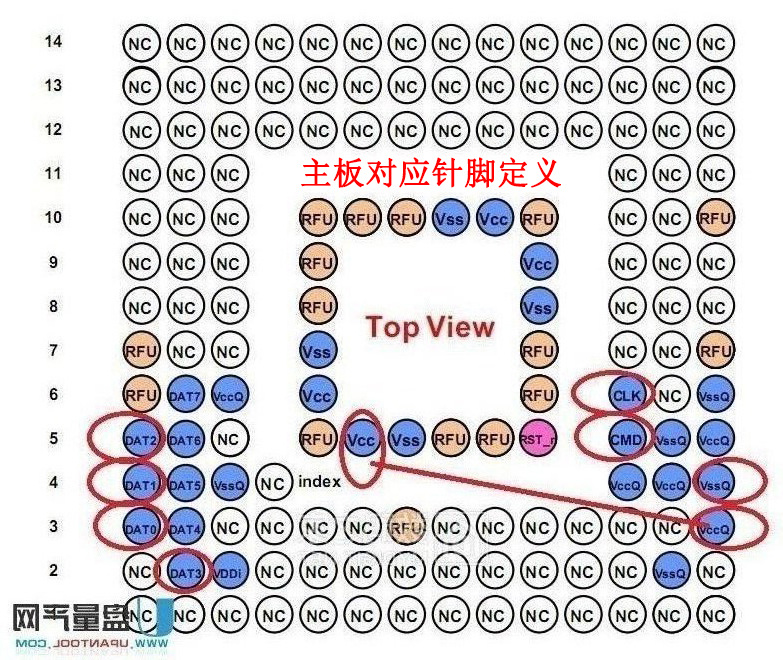

手里有一个忆典H8,主控全志H8的,nand闪存坏了,原本有教程可以直接改TF卡启动的,但是一年前操作不当,焊接的时候把CPU旁边的线给拉断了,所以一直扔在柜子里面。最近发现有闪存硬改TF卡成功的,所以我用漆包线焊接完了一下,硬改成功,但是通过全志量产软件TF卡无法启动,最后通过重新线刷启动成功。

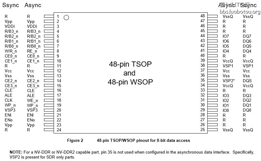

如果感觉焊接有点难的小伙伴,可以利用TSOP48脚里面部分焊接点,
比如32 31 30 29脚分别对应的dat3 dat2 dat1 dat0,
34  37对应的VCCQ  VCC,以此降低焊接难度。
灵感来源:
1,英菲克N10,主控H3芯片,https://www.znds.com/forum.php?mod=viewthread&tid=1176310&extra=page%3D1&page=1
具体飞线看图。
11111.jpg 22.jpg 4444.jpg 主板对应2-1.jpg 芯片对应.jpg 196425107_1_20200719101939396 (1).png TF卡定义.jpg

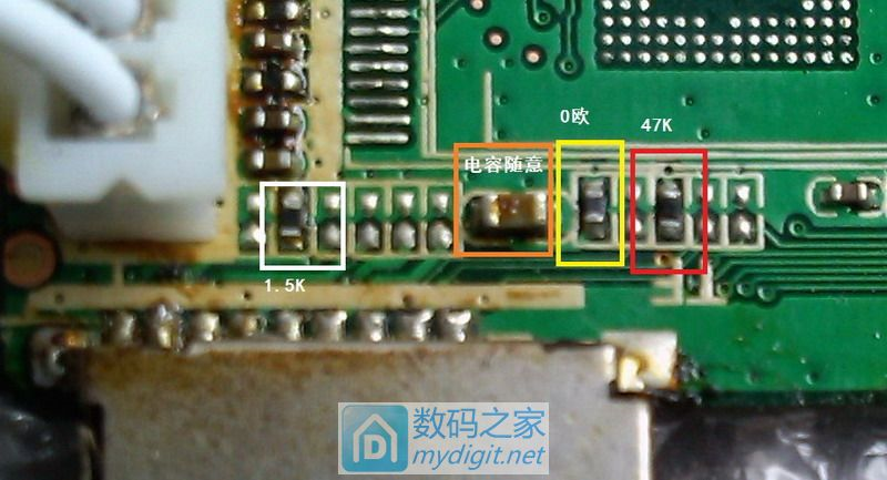

魔改改TF卡启动加电阻和电容方法:
 楼主| 发表于 2023-5-15 15:05 | 显示全部楼层 | 来自浙江

发表于 2024-1-15 19:54 来自ZNDS手机版 | 显示全部楼层 | 来自广西
tf卡8个点位,焊盘9根飞线,怎么回事?焊盘VCC和VCCQ那里表示没看懂!两个点连一起,飞到tf卡VDD?
 楼主| 发表于 2024-3-1 12:13 | 显示全部楼层 | 来自浙江
yydhll 发表于 2024-1-15 19:54
tf卡8个点位,焊盘9根飞线,怎么回事?焊盘VCC和VCCQ那里表示没看懂!两个点连一起,飞到tf卡VDD? ...
对的,没错!!!
