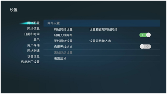

刷机方法一:
1、        如果你的机器系统设置界面如下图,首先进系统设置开机机顶盒adb功能,开启adb方法为:遥控器选到设备信息选项,然后按遥控器“上上下下左左右右OKOKOK”,选择adb服务设置打开adb服务;
2、        使用一键替换rec工具替换机顶盒recovery文件;
3、        将下载的压缩包中的upgrade文件夹(内含update.zip升级包)复制到U盘根目录,U盘插机顶盒后自动升级系统。

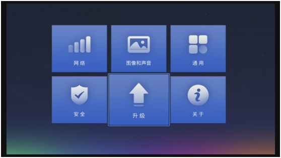

刷机方法二:
如果你的机器系统设置不是这样的界面或无法打开adb功能,请拆机短接存储器5、6针脚进行强刷,短接时绿灯亮起即可放开,强刷需要将3个引导文件和update.zip文件放U盘根目录。300芯片和300h或310芯片使用不同引导文件。
