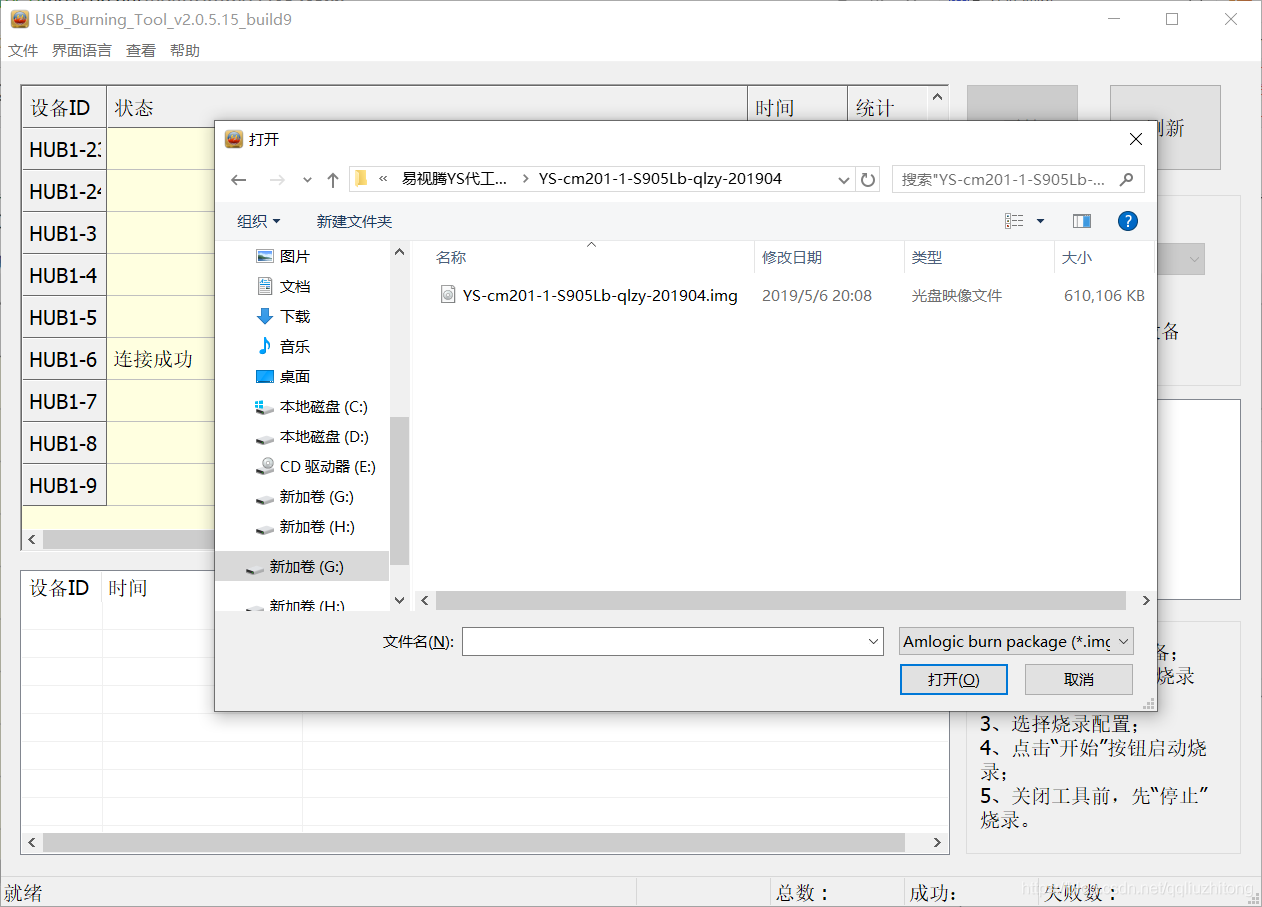

首先下载安装usb burning tools工具,然后打开,如下这个界面:

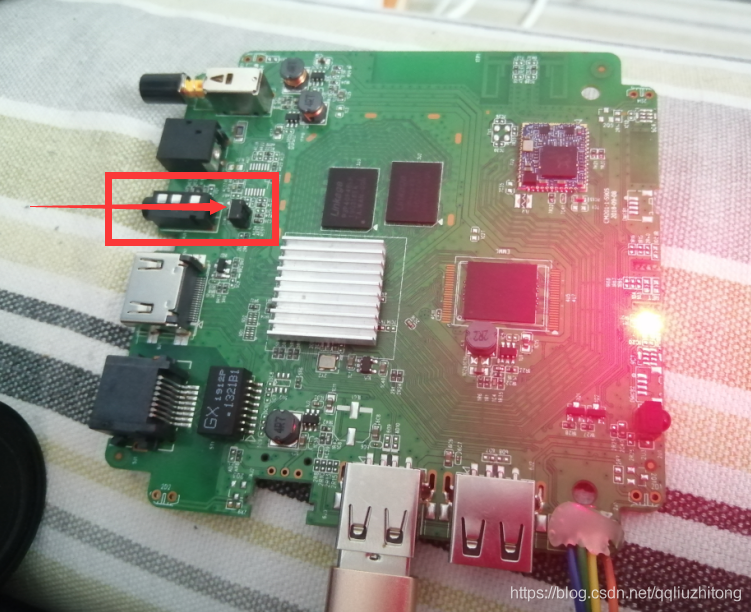

第一次打开是这样的,然后用一个牙签顶到盒子上哪个刷机按键,在这里:
冲着红色方框里面的圆形黑洞插进去,然后会感觉按到了一个按键,那就对了,按着别放。
然后用双公头的usb线连接电脑和盒子(在这个工程中按着按键不要松手)。
再看刷机工具软件:
出现连接成功的指示。然后点击文件-导入烧录包,选择下载好的镜像文件:
记得将擦除bootloader这个选项给去掉,如下:
然后点击开始就可以刷机了,如下图这样:
好了,终于烧录成功:
