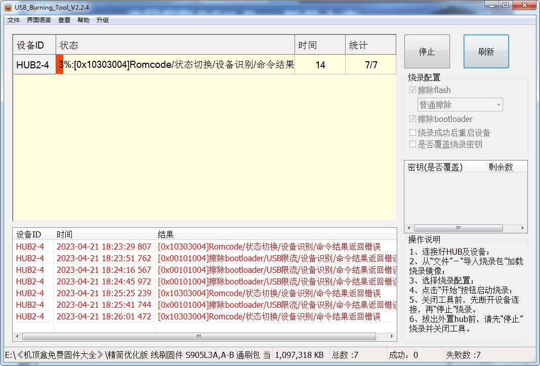

cm311-1a-yst变砖了,开机不亮灯
TTL有信息
短接能连接线刷,但只能刷到3% cm311-1a-yst变砖了,开机不亮灯
朋友们帮帮忙啊!求救啊!

鲁西南卫星 发表于 2023-4-22 08:29
TTL信息:boot二0.原厂分区表被刷机清除了。
刷原厂包、恢复分区表boot.
再刷笫三方包。
谢谢指导!能不能提供个原厂包,万分感谢!
刷原厂包、恢复分区表boot.
再刷笫三方包。
记住今后再刷机,刷机工具中擦除boot不要勾选。

 楼主| 发表于 2023-4-22 08:43 | 只看该作者 | 来自安徽
青草百里度 发表于 2023-4-22 07:18
换包换线接着线刷,基本刷不死
换了好多,都刷不过去。
