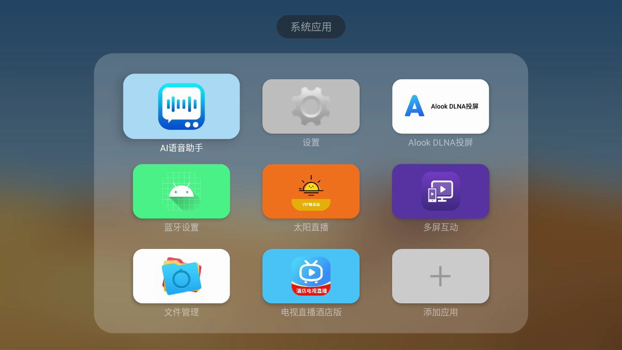

刷机包集成如下软件:
1、小白文件管理器2.8.0
2、Alook DLAN投屏1.0
3、多屏互动8.2.04
4、AI语音助手11.9.9
5、当贝桌面4.1.6

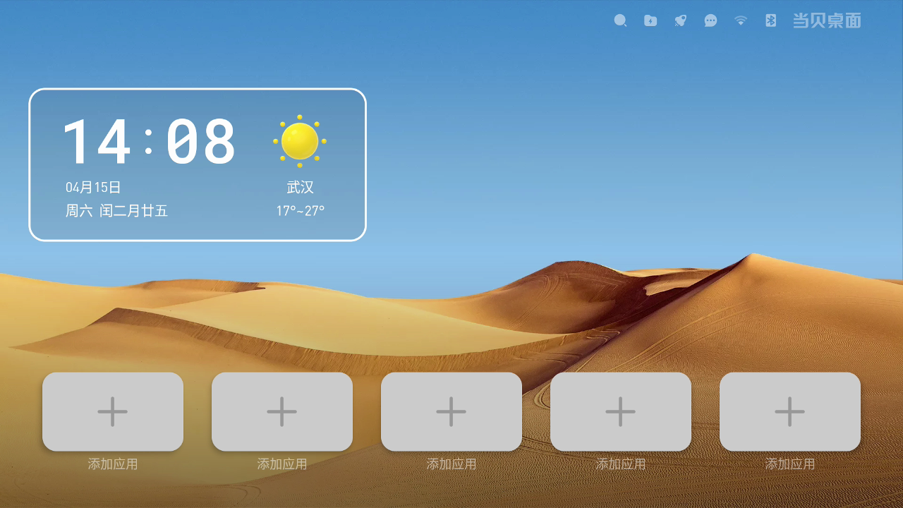

4、集成的当贝桌面已经去掉广告和推广,纯粹的桌面更适合使用

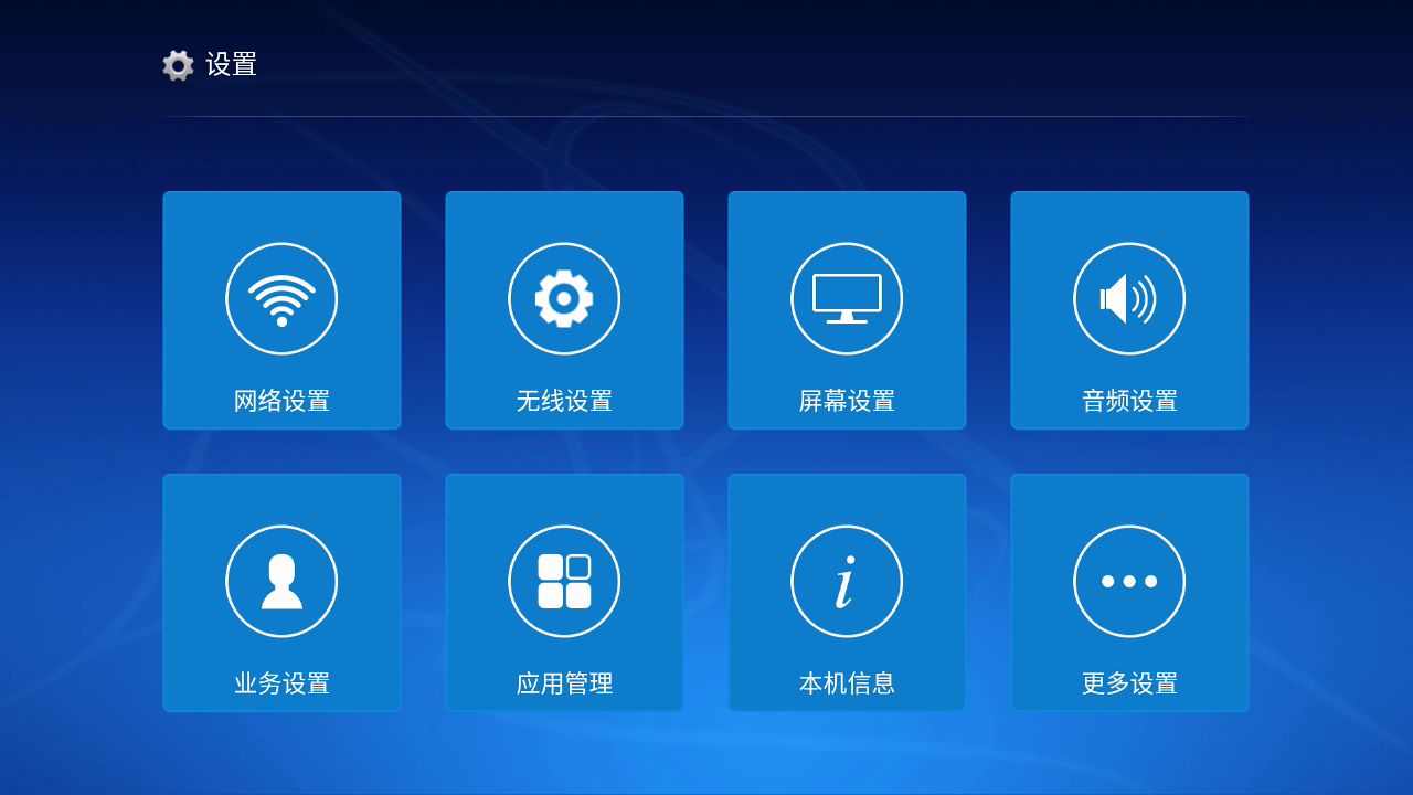

系统截图:

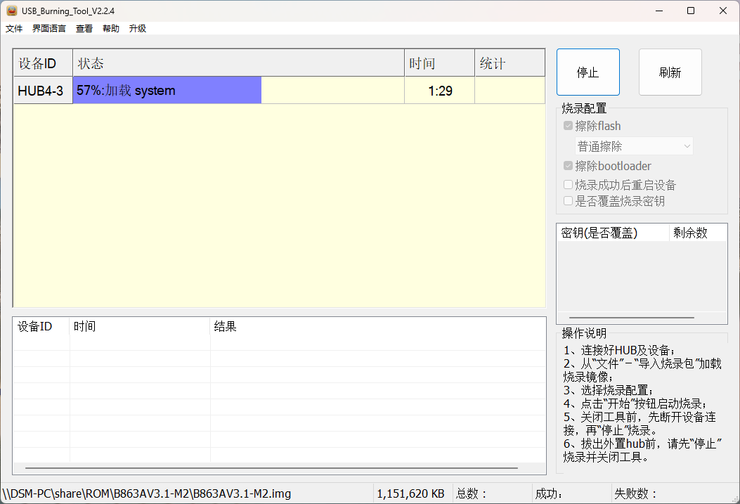

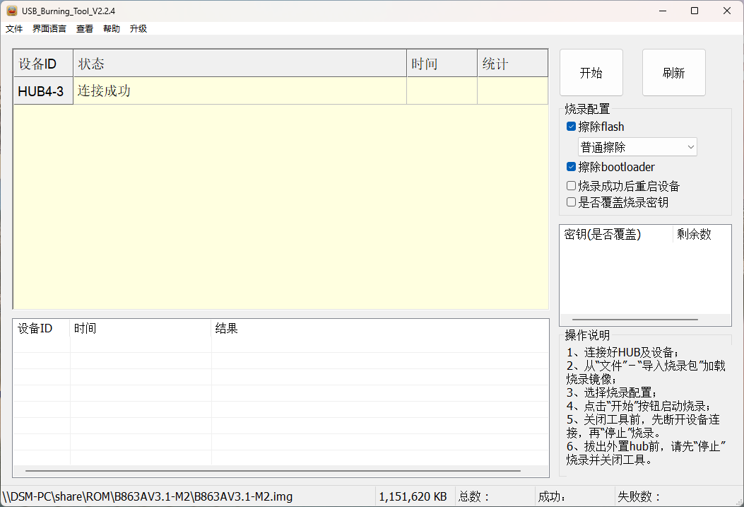

刷机方法:
1、打开USB_Burning_Tool,点击文件-导入烧录包,刷机包加载完毕(默认双勾不用改)
2、将双头USB线一头先连接电脑,机顶盒电源线插入机顶盒
3、将双头USB线另一头插入机顶盒USB接口约1秒后按下机顶盒电源按钮,待USB_Burning_Tool软件显示连接成功后松开机顶盒电源按钮

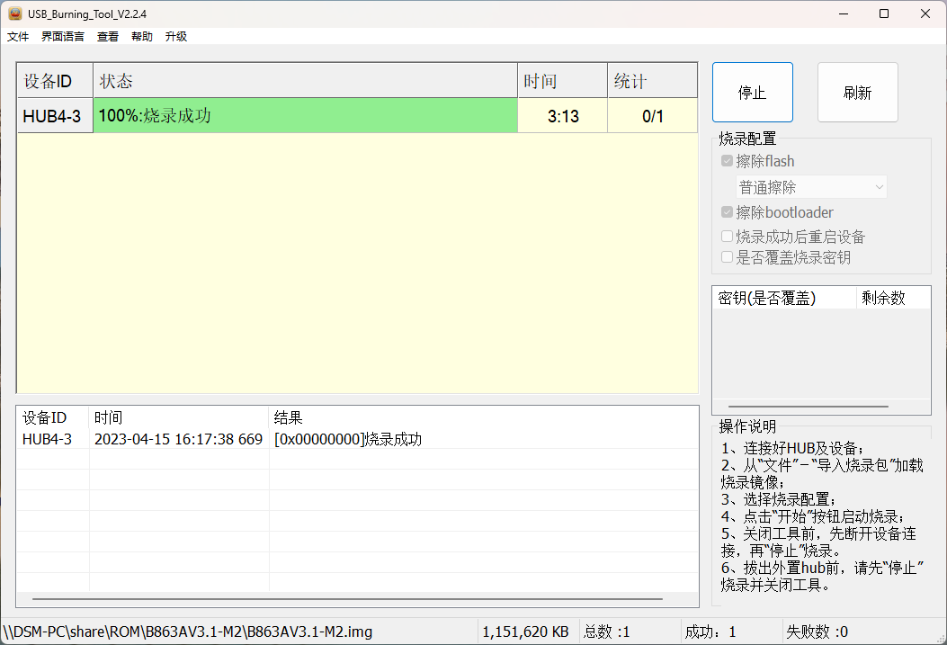

4、点击USB_Burning_Tool开始按钮进行刷机,刷机完成后点击USB_Burning_Tool停止,拔掉双头USB线,手动开机即可。
刷机截图:
刷机界面1
刷机界面1
刷机界面2
刷机界面2
完成刷机
完成刷机
