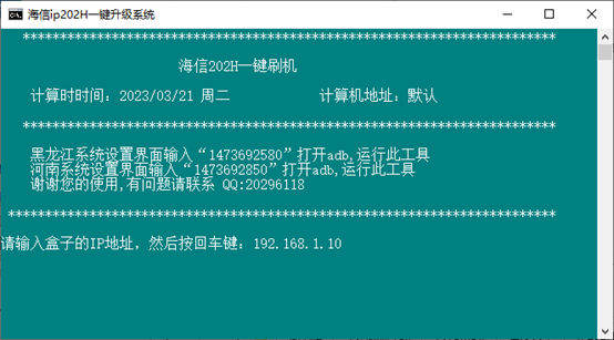

刷机步骤:
1.      用遥控器打开机顶盒的adb
黑龙江系统设置界面输入“1473692580”
河南系统设置界面输入“1473692850”
然后开机界面提示开启“adb start”,即开启adb成功,一次不行可以多试几次。
2.      刷入RECOVERY:
由于官方RECOVERY锁定了ROM,如果要刷入第三方ROM就需要先刷机RECOVERY。
下载 “海信IP202H一键替换rec.rar”
解压缩后运行 “202h一键刷机.bat”
IP202HROM清新版 刷机包 RECOVERY +系统
输入您机器的IP地址:我这输入的IP地址是192.168.1.10
回车之后等待设备刷机完成,重启进入主页。

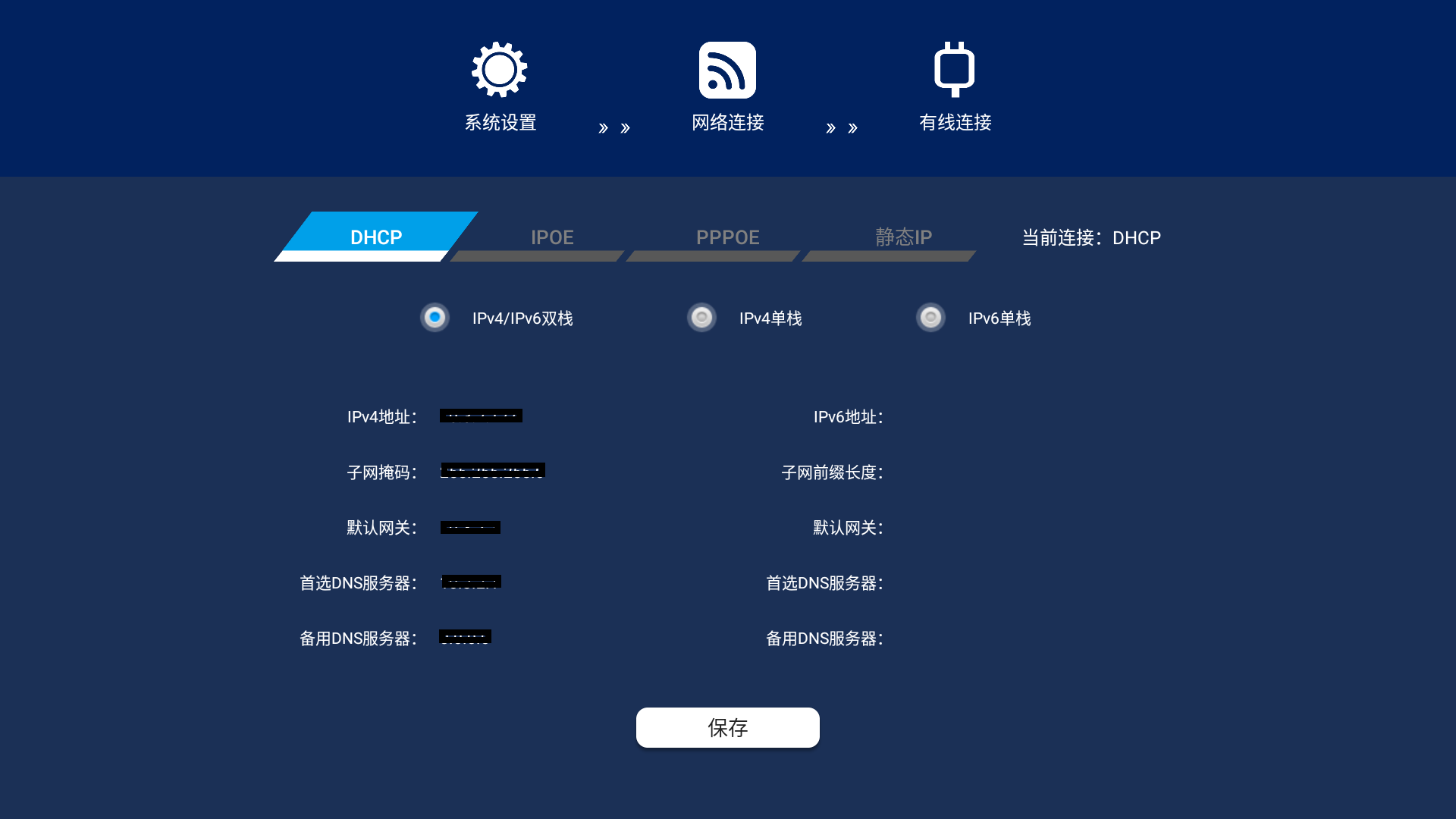

查看设备IP地址方法:
接上网线,按遥控器的设置键,找到网络,选DHCP就可以看到自己的IP地址。
3.      刷入ROM:
a)        下载 “一键刷机IP202h.rar“;
b)       解压缩后 运行 “202h一键刷机系统.bat”;
c)        输入您盒子的IP地址,如下图:(192.168.1.10 是我的盒子的IP地址)
d)       等待盒子刷机完成,系统会自动重启。

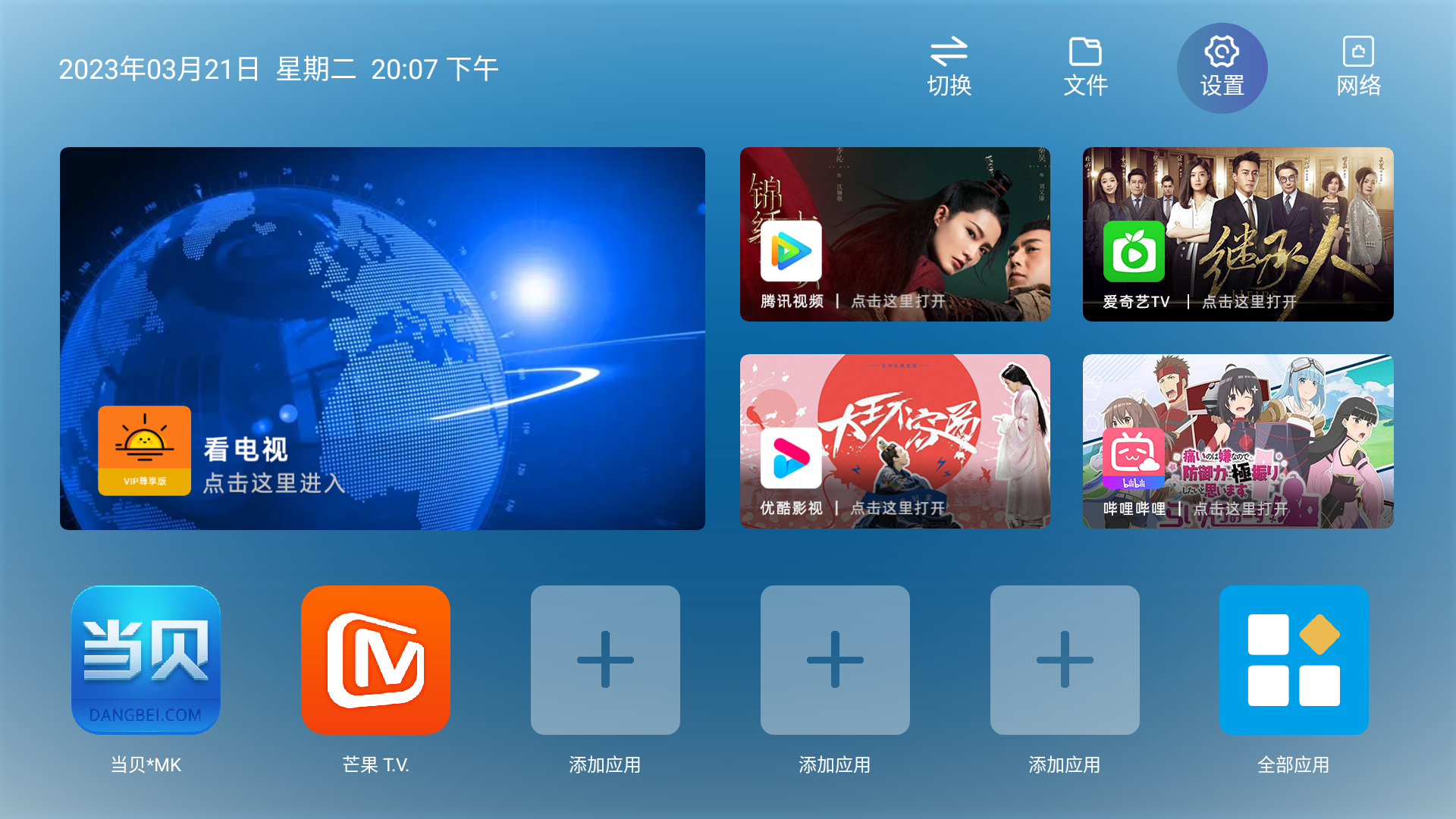

主页:

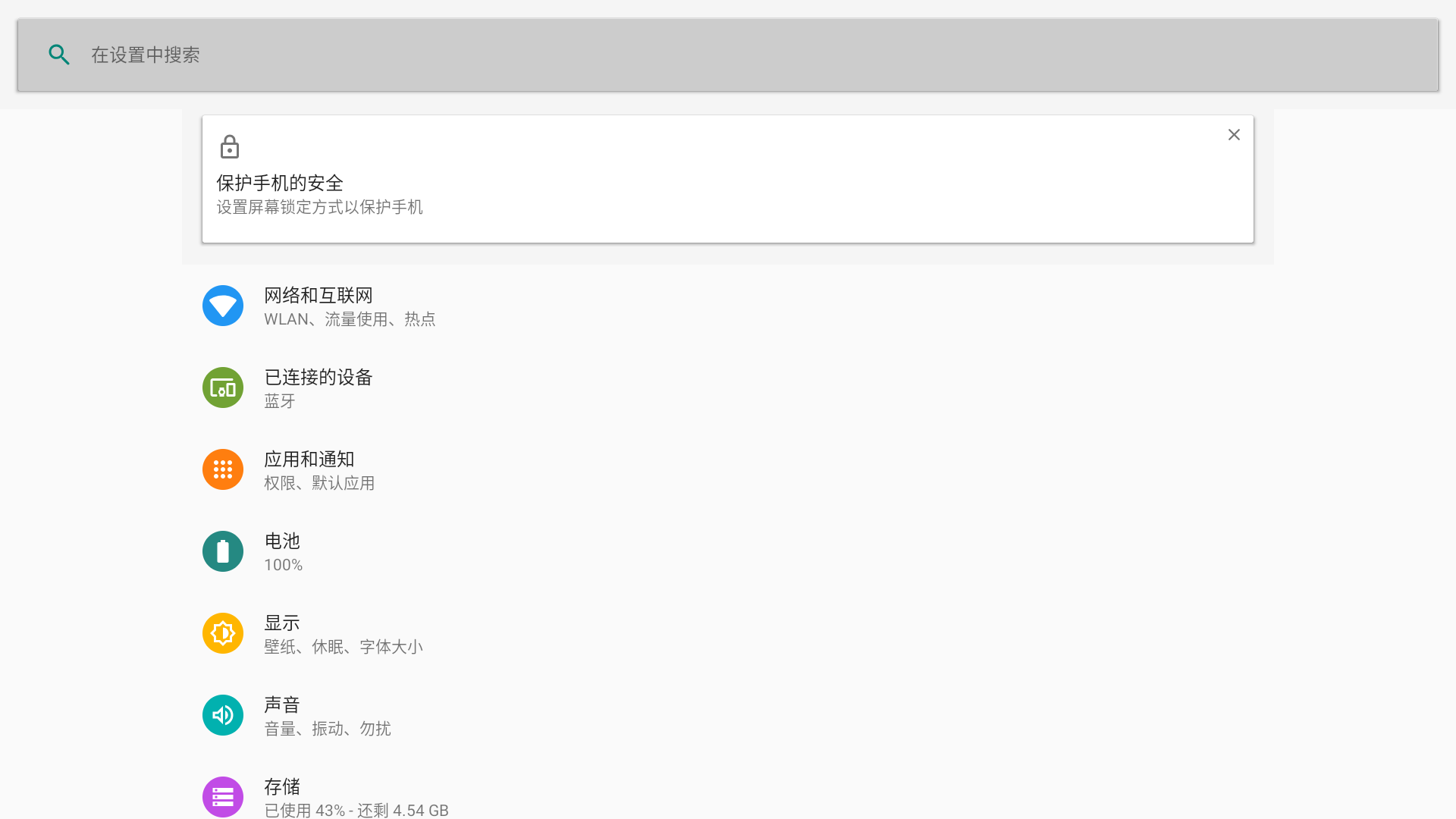

安卓原厂设置

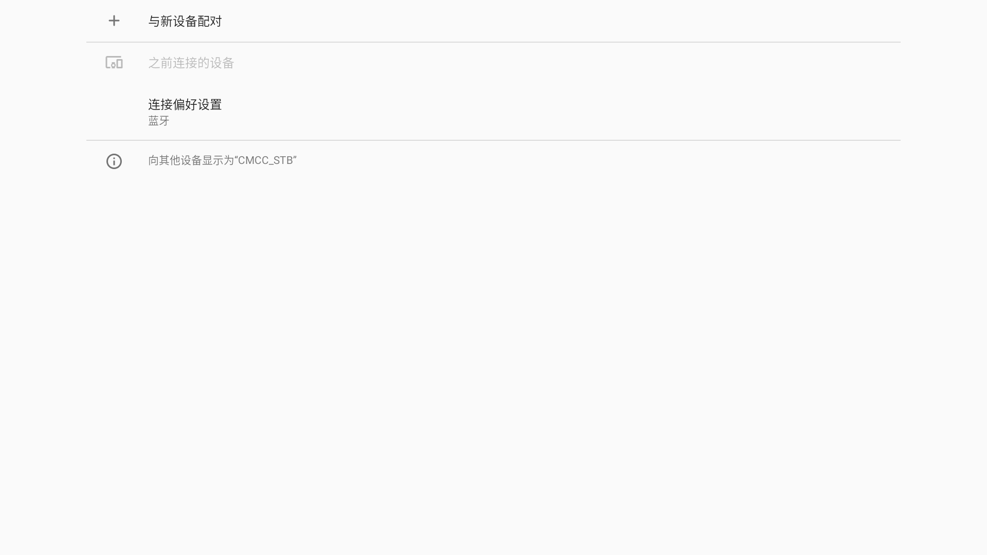

蓝牙设置

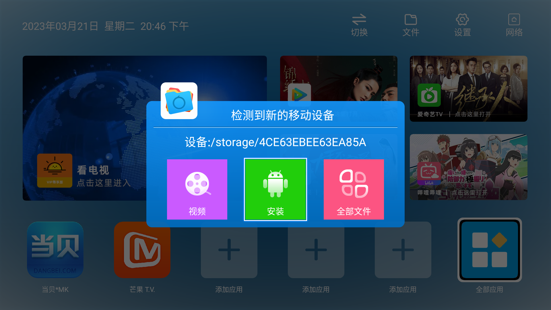

开机画面

插入优盘
