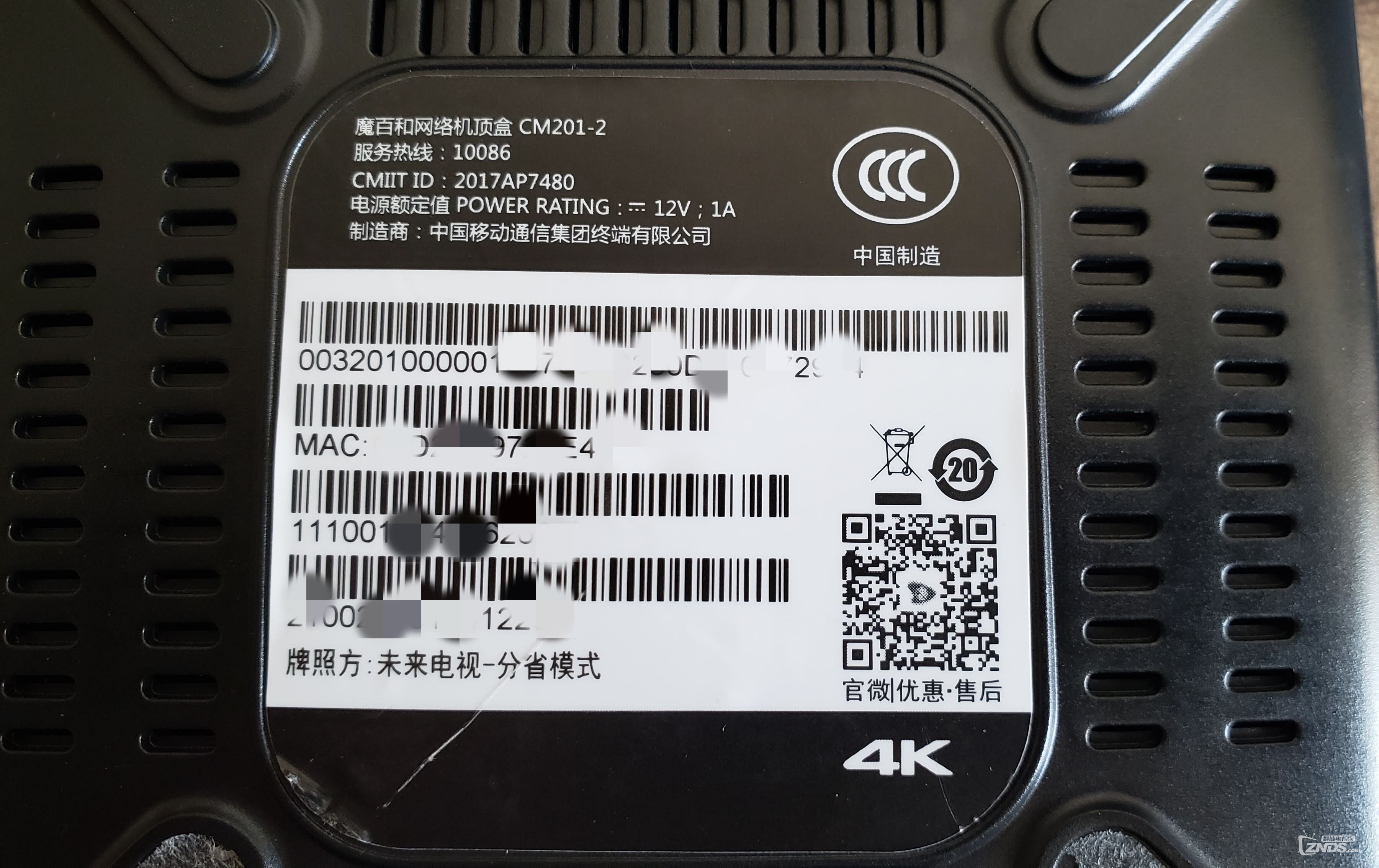

其中
Bootrom start部分显示:
启动存储: emmc
RegName: hi3798m3hdml_hi3798mv300h_DDR3-1866-1GB...
DDR code时间: 2019.3.26
编译时间: 2020.9.16
Reg Time: 2020.4.30
分析:
cpu Hi3798mv300H, emmc, 1G ddr3 频率1866
系统编译的时间是在2019-2020年间
Fastboot部分显示:
CPU: Hi3798mv300
Boot Media: eMMC 差不多8G
fastboot时间: 2020.9.17
分析这一段:
cpu Hi3798mv300, emmc 8G
编译的时间是在2020年9月间
对比一下:
Bootrom start这段, 这段应该相当于PC的ROM, 刷机一般不会刷到这里, 所以这段应该是原机的信息
那这个机器应该是Hi3798mv300H, emmc, 1G ddr3, 2020年4月以后出厂
但fastboot这段写的CPU是不一样的, Hi3798mv300, 感觉是刷机刷错了fastboot
感觉找个Hi3798mv300h的fastboot能刷回去
我一直认为这是个Hi3798mv300版的cm201-2, 所以刷update.zip总不成功, 可能是这个原因
我需要确认CPU到底是Hi3798mv300h, 还是Hi3798mv300
上面的CMIIT ID 2017AP7480, CMIIT ID是无线电发射设备型号核准代码,2017应该是核准的时间,跟出厂时间没有关系。
