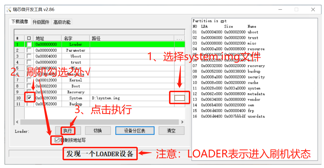

二、开始刷机
1、用USB连接小度和电脑
2、接通小度电源,短按开关键5-7次,间隔20-30秒。当刷机工具底部出现“发现一个LOADER设备”时表示进入刷机状态,此时小度定格开机logo画面。如果不识别或识别其他或小度开机,请拔掉小度电源重新短按开关键5-7次,间隔20-30秒,直至成功为止。
3、开始刷机,选择想要刷的system.img镜像,勾选system分区、强制按地址写,点击执行。等待右侧信息进度条走完。
小度在家1C系列NV2101刷机rom及教程

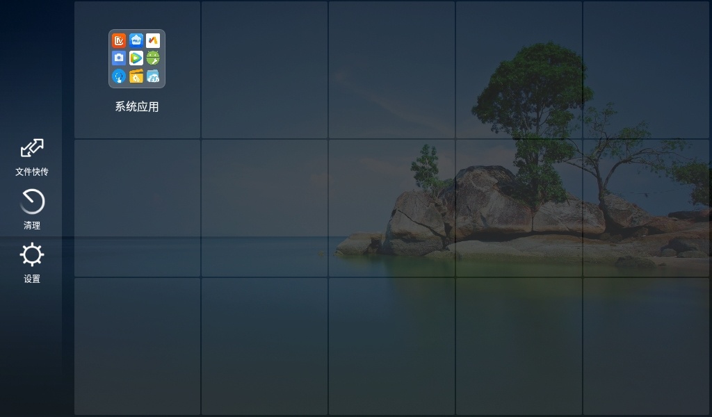

三、首次开机,建议先进当贝桌面后,打开系统里的简悬浮设置小白点自启动,默认是单击返回,左滑主页。也可以根据习惯使用Gesture手势操作。然后可以正常使用。内置ES文件管理器和APK安装器可以打开安装软件的权限,当成小平板使用。同时可以在系统工具中小度app切换至原系统桌面,原机系统所有的功能都正常使用。
