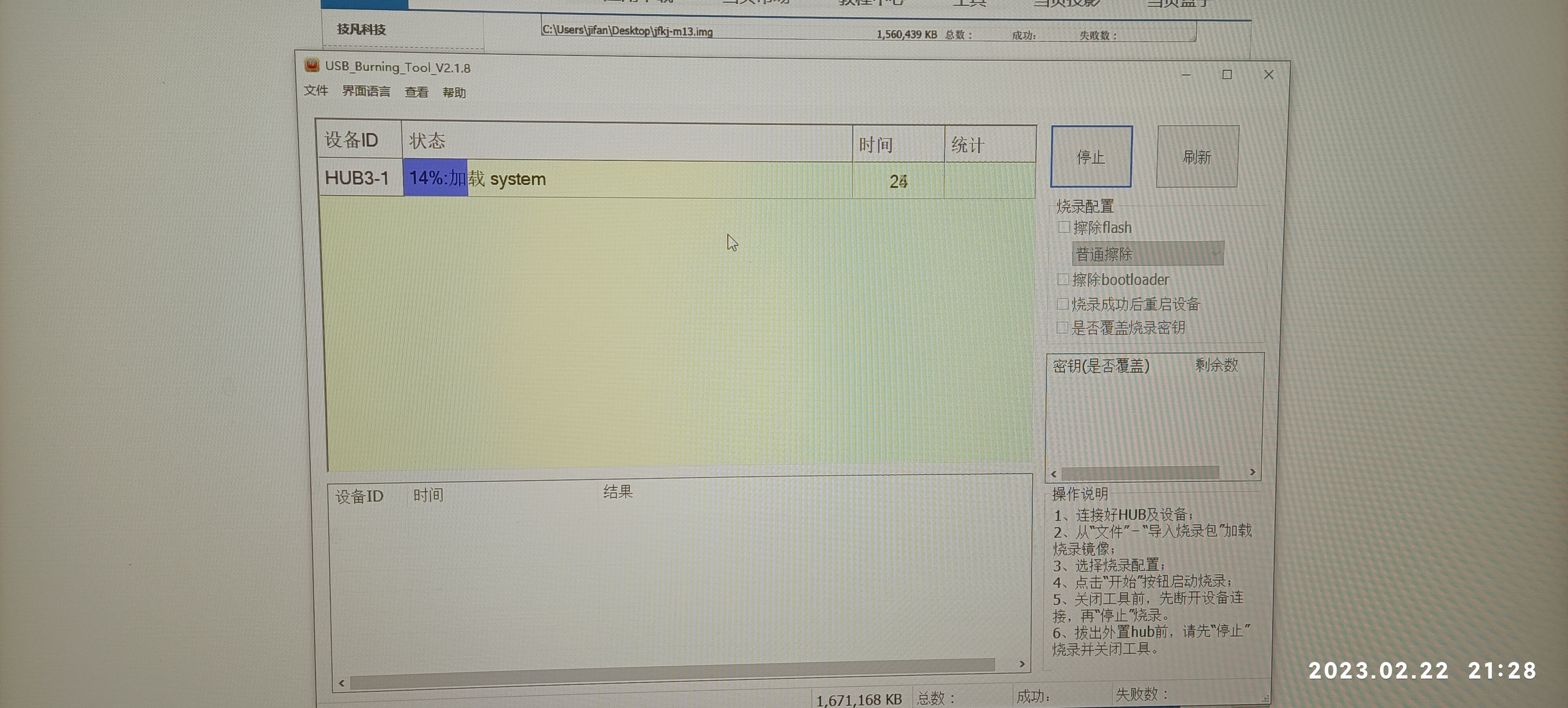

3安装晶晨刷机工具,这个Amlogic USB Burning Tool v3.1.0
安装时还会附带安装几个插件吧
4用双头usb线连接电脑与盒子
5打开刷机工具Amlogic USB Burning Tool v3.1.0,点左上角设置-->导入镜像-->找到它 M16S.img
img文件最好放在d盘根目录下,不要有中文,目录和文件夹都不要有中文吧,导入时会自动检测。

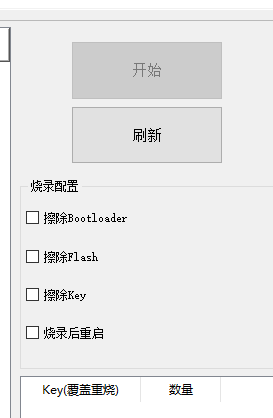

6注意!!!这步 不要打勾 不要打勾 不要打勾
烧录配置全部留空,就是软件右边的烧录配置,擦除bootloader这4个选项,全部取消,不要打勾!不要打勾!不要打勾!不要打勾!烧录配置里面的擦除bootloader这4个选项不要打勾!
就是这样,软件的右边这些,都不要打勾就好。。
7点击开始,确保双头usb线连接盒子跟电脑,然后插电。
8等刷机进度条走完变绿色即可断开盒子跟电源,插电前捅重置空直至指示灯闪烁松开重置成功,然后直接开机正常使用即可。(这里注意:先插菊花,然后接通电源。等灯闪烁后松开菊花。)
我的理解,第一步刷机进度条跑完100%,再多等个3-5分钟,然后断电断开usb线,关掉软件。
第二步,他应该是要重置一下系统,可能各个机子的机器码不同,装完镜像重置一下。重置系统参照第1条。
所用到的工具和ims固件文件,以及几个能用靠谱的看电视看电影app,都一起分享,谢谢大家点赞评论。

发表于 2023-3-13 23:34 | 显示全部楼层
为楼主的细心和善良,√点赞!
(细心的提醒,让更多小白不会受伤)
6
