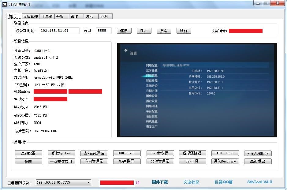

1,对应型号,将下载的sw_product_check文件夹和update固件包复制到优盘,机顶盒正常开机,然后插入优盘,过一会会自动弹出原生系统设置界面,依次打开-开发者选项-USB调试开关。
CM211-2/板号M8335,M8375,M8381-云海电视无广告版-免拆卡刷包
2,查看机顶盒IP地址,用开心电视助手连接机顶盒,然后依次选择升级,打开对应的分区文件recovery.img,再点击本地上传文件,替换rec。
3,rec文件替换成功后直接选择原生系统设置的系统升级即可。等待升级完成后会自动进入新系统。

我的CM211-1   M8381  MV300 卡在开机界面   请问有什么方法  可解  只有双公头   没有ttl线

聪明的哈士奇 发表于 2023-3-1 19:34
我的CM211-1   M8381  MV300 卡在开机界面   请问有什么方法  可解  只有双公头   没有ttl线 ...
可以试试开机不停交替按 菜单键和音量-,看看有没有反应,不行就得ttl了
试过了  没有反应  遥控器 按起 机顶盒指示灯 不闪  感觉就是他们之间没有交流

聪明的哈士奇 发表于 2023-3-2 09:27
试过了  没有反应  遥控器 按起 机顶盒指示灯 不闪  感觉就是他们之间没有交流  ...
TTL大法吧
