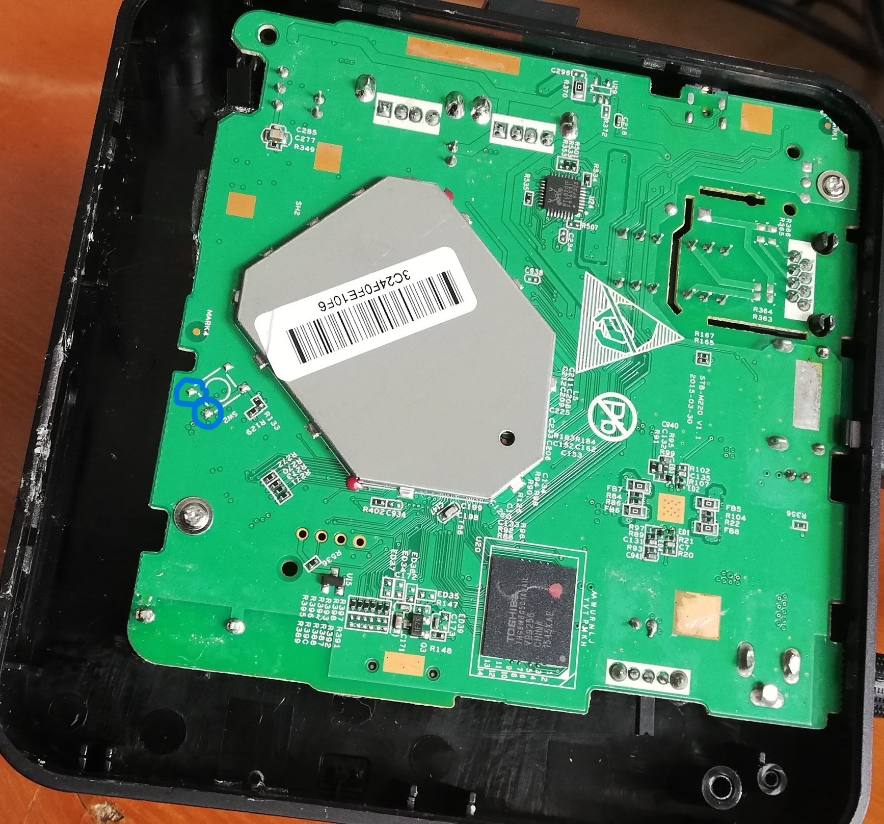

这是某果子rk312x
初拿到根本不知从哪刷,用双公线插上电脑根本不识别,
下面就是重点:《一》
1、先装驱动_瑞芯微驱动DriverInstaller_2014,DriverAssitant_v4.3,或4.5都行,网上多的是,有的还是不识别,装这个libusbwin32bin_
2、工具软件(1)androidTool_Release_v2.64
       (2)、FactoryTool1.64
这个盒子有好几个短接点。1)如图短接, 拆开盒子,准备镊子一个,短接如图:(蓝色)短接后再插上双头线,一定先短接后插线。会识别盒子,用androidTool_Release_v2.64刷机,先用阿里云原固件识别,但其他固件不一定识别。有时还会出现擦除失败,失败后,换固件,拔下usb接口,再插上,再点升级,看看能升级否,能升就没问题,如不能,那就换FactoryTool1.64刷机,用这个阿里云原固件RK3128_YUNOS2.1_DYMT_LOCK2.2先修复, 等下载后会出现擦除失败,不要紧,换你要升级刷的固件,拔下接口 再插上,会自动连接上,再点升级,一般都能成功。

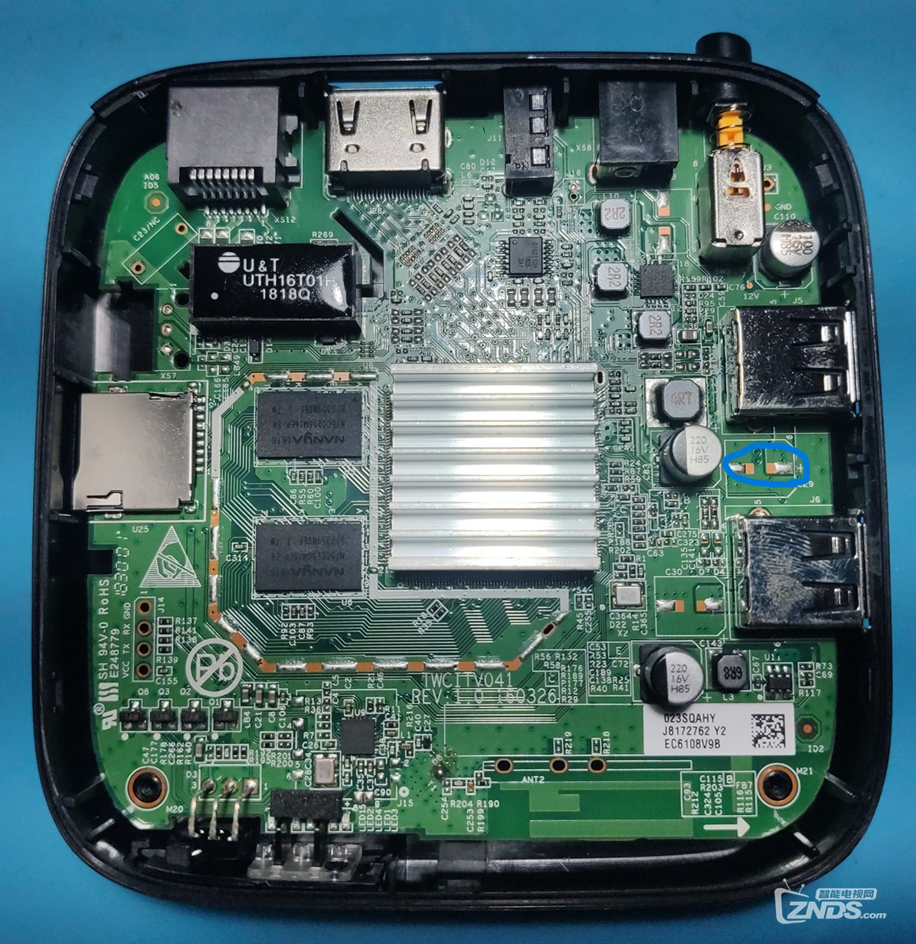

《二》短接如图位置刷机(蓝色)
短接此点,R379,有可能r380。用这个工具androidTool_Release_v2.64,所有固件都能直接刷,一定先短接好,再连usb线,直接成功。
