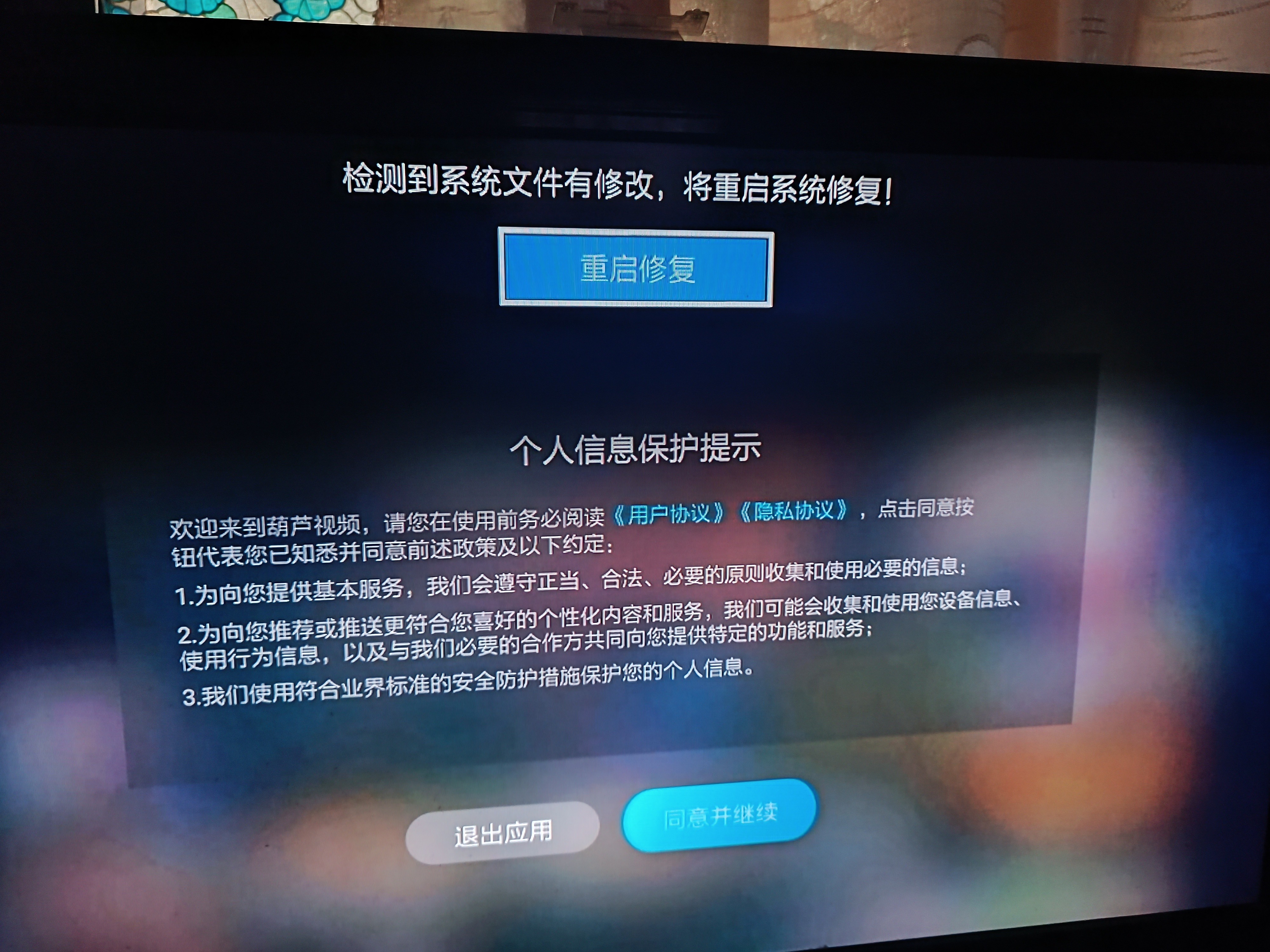

刷完以后进去一联网一段时间就会出现让重启修复,点什么都没有用只能OK,重启后自己就开始更新 然后闪屏也进不去,请问大家怎么解决呢?

发表于 2023-2-1 20:02 | 显示全部楼层
说明修改版没有屏蔽系统自检和升级程序。只能向作者反馈、申请更新固件。

发表于 2023-2-2 08:12 | 显示全部楼层
你刷的哪版?先恢复出厂设置,刷首发版,再刷完美版,不用刷第二版。开机先别连接网线,等启动到桌面了再联网。我就这样刷的,目前正常使用。

 楼主| 发表于 2023-2-2 11:23 | 显示全部楼层
鲁迅的铅笔 发表于 2023-2-1 19:45
机型和机芯号有没有对应呀
这个还真不知道 没有拆 直接RESET刷的

 楼主| 发表于 2023-2-2 11:24 | 显示全部楼层
TXK-1 发表于 2023-2-1 20:02
说明修改版没有屏蔽系统自检和升级程序。只能向作者反馈、申请更新固件。 ...
我是直接刷的这个完美包

 楼主| 发表于 2023-2-2 11:25 | 显示全部楼层
hknight 发表于 2023-2-2 08:12
你刷的哪版?先恢复出厂设置,刷首发版,再刷完美版,不用刷第二版。开机先别连接网线,等启动到桌面了再联 ...
大佬,我刷的是完美版  就是技凡科技大佬发的完美版主题里这个完美包, 但是进去以后就报错了, 我按着你的教程再来一下试试 多谢

 楼主| 发表于 2023-2-2 15:38 | 显示全部楼层
按照四楼刷了两遍 还是没有解决,进去以后就提升系统需要修复, 估计就是三楼兄弟说的没有屏蔽系统自检和升级程序,作者看到的话能不能进来帮帮忙!

发表于 2023-2-2 17:38 | 显示全部楼层
唉。。。。 三楼的说明没看么?而且作者也说了如果遇到这种得先刷首发版然后接着刷完美版
这里也有经验分享:
https://www.znds.com/tv-1220652-1-1.html

发表于 2023-2-3 14:03 | 显示全部楼层
克瑞斯 发表于 2023-2-2 15:38
按照四楼刷了两遍 还是没有解决,进去以后就提升系统需要修复, 估计就是三楼兄弟说的没有屏蔽系统自检和升 ...
关键在于你是否成功恢复了出厂设置,你这个状况貌似是没清干净数据造成的。你刷机前在断电的情况下捅住RESET孔,然后加电。注意观察猫鼻子蓝灯开始闪烁,此时可以松开reset。等待一段时间,建议5分钟后断电。然后再连上双公线开始刷机。没加电是刷不进去的,此时加电进度条开始跑。如此这般分别刷完首发版和完美版两个固件。再启动盒子,待进入桌面后,可以再进入设置软件操作恢复一次出厂设置,最后联网。如果还不行的话,那我就爱莫能助了。
