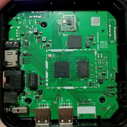

[求助] 魔百和E900V22D 芯片S905L3A江苏移动版怎么线刷?短接点在哪里?
发表于 2023-1-26 21:44 | 显示全部楼层 |阅读模式
试过很多卡刷没用,只好线刷,不知道短接点是哪里,论坛里的信息太少了通电后线刷软件不能发现设备,不想花钱买线刷神器和TTL,只想知道短接点
 楼主| 发表于 2023-1-26 22:06 来自ZNDS手机版 | 显示全部楼层
全图

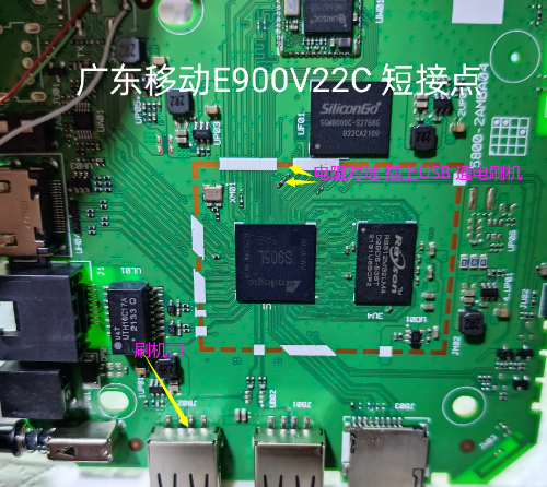

发表于 2023-1-28 17:02 来自ZNDS手机版 | 显示全部楼层
这个是22C的短接点,自行参考!
回复 顶一个 踩
发表于 2023-1-30 19:39 | 显示全部楼层
13667043234 发表于 2023-1-28 17:02
这个是22C的短接点,自行参考!
方法同样有效,适合没有遥控器的朋友
回复 顶一个 踩
