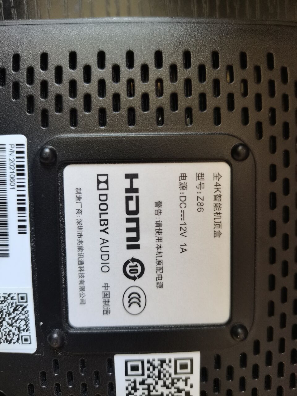

我的盒子是江苏电信的!
1:进入recovery
第一种方法:
用红外线遥控器在盒子开机的时候连按<返回>键就可以进入
第二种方法:
接上串口线,115200
按住任意键,开机进入CPE>模式,输入以下命令:
recovery_wipe_partition
reset
重启后红灯闪进入recovery
用USB链接adb  没反应,
2:更改网络只能用无线连接
接上串口线进入盒子$模式输入以下命令:
su
mount -o remount /system
vim /system/etc/Network.conf
修改下面两行:
第3行:network.ethernet.mode=pppoe改成
network.ethernet.mode=dhcp
第9行:network.pppoe.mode=ethernet改成
network.pppoe.mode=pppoe
然后保存
用USB链接adb  没反应,
也无法修改那些代码? 求助大佬 !
进去工程模式 需要什么软件?还是操作不对?
