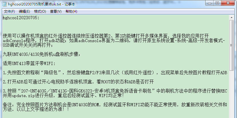

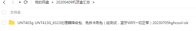

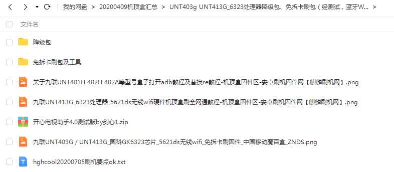

先用降级包直刷降级,然后用键盘或红外遥控开ADB,再刷新版带蓝牙和WFI的ROM,2023.7.4折腾3天,完美!!
Ps:一般降级刷的是UNT403G的,所以会没有蓝牙和WIFI,但重新卡刷后有些ROM因为是UNT403G的,不带WIFI,所以无线会不可用,但我找了几天,昨晚终于全线成功!!是乐jia桌面来的,但感觉速度跟CM311-1A的S905L3的没什么区别,当贝跑分7000+,感觉用语音蓝牙相当流畅了!
降级包用UNT403G的,然后通替换RCE批处理命令,盒子重启瞬间在靠网口的USB插上还updata.zip的ROM,约1-2分钟后重启,蓝牙语音遥控会开机自动配对,WIFI正常!完美!!
