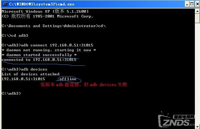

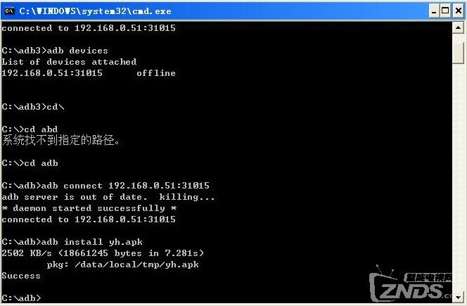

7、按网上教程下载adb到C盘根目录(一定要用高版本,我用的是adb1.0.32,低版连上后,执行命令会出错不能用),在这里也折腾很久。

12、还可以用adb install  安应用,没有P解的建议下载悟空遥控器电视端到c:\adb目录内,运行adb install  wk.apk   (改悟空安装包为wk.apk),有悟空后,可用手机随意安装控制盒子
