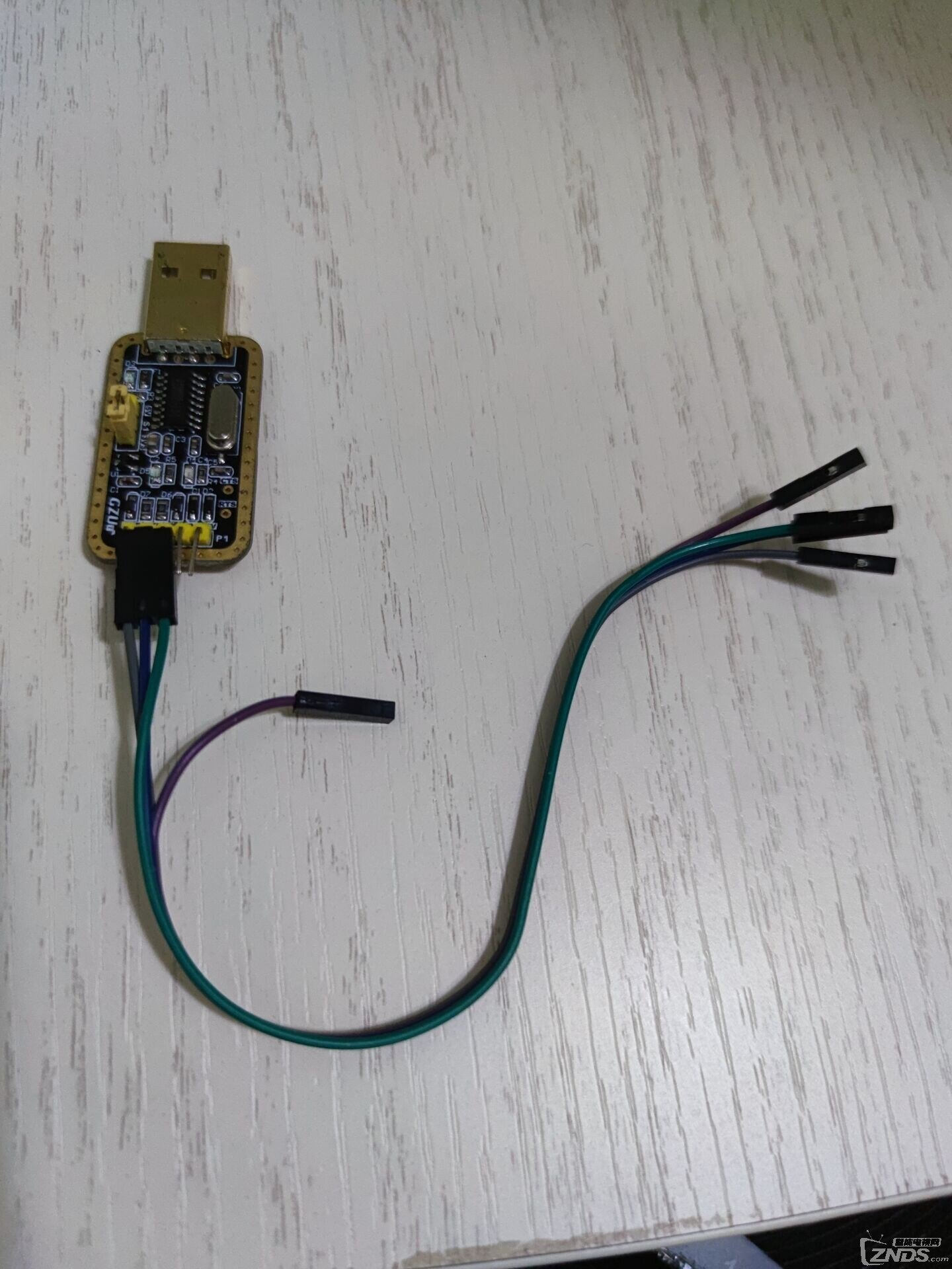

接线方法如下:机顶盒gnd线接转接头gnd线,rx接tx,tx接rx,这样才能实现收发。
ch340g驱动安装正常,机顶盒加电,电脑应该就能发现机顶盒了。用Xshell或putty连接机顶盒;设备管理器查看com口是几,比如设备管理器看到是com5就从xshell软件上选择端口是5口,波特率为115200。
正常情况下连接成功就能用命令行了,进去就是root用户。
