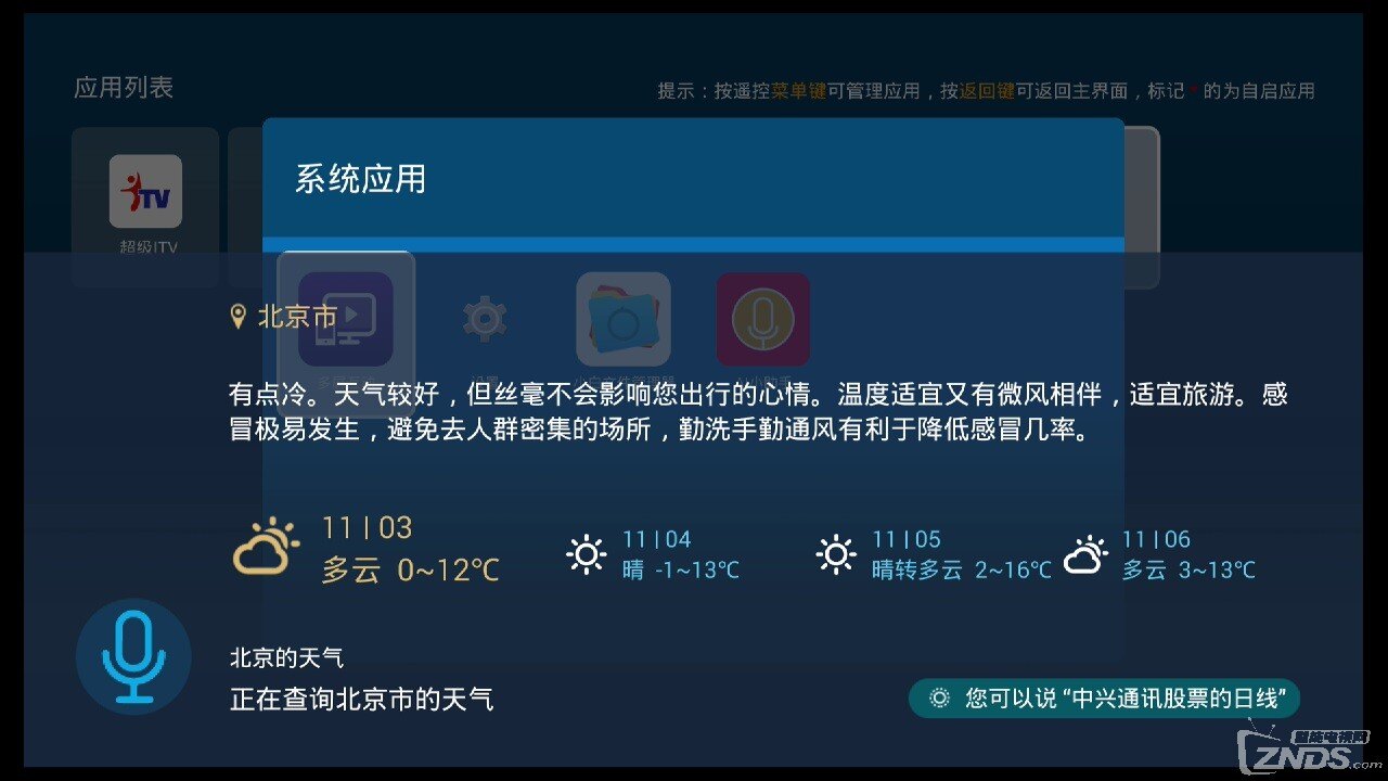

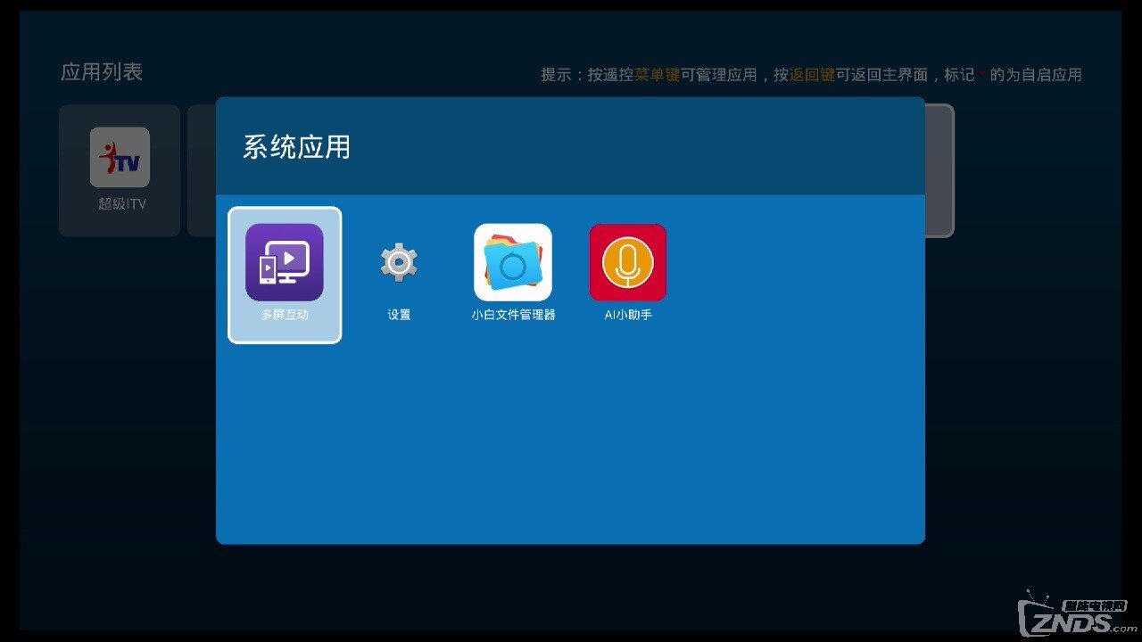

前言:本次给大家带来一款魔百盒CM201-1/CM211-1/CM211-1增强版  ZG CH YS CW多种代工通用的线刷包,支持ume5621及多种无线,完美AI语音,实测还可刷MGV2000,M302A等机器,大家可以自行测试,本固件仅供机油交流。刷机有风险,操作需谨慎。
固件特性:
1,原生设置,有线无线语音均正常,支持ume5621及多种无线,支持多遥控;
2,纯净精简,只预装几款直播app;
3,稳定,运行速度快;
4,支持211-1/201-1大部分硬件型号,不区分代工;
5,实测还可用于MGV2000,M302A等机器,大家可以自行测试。
