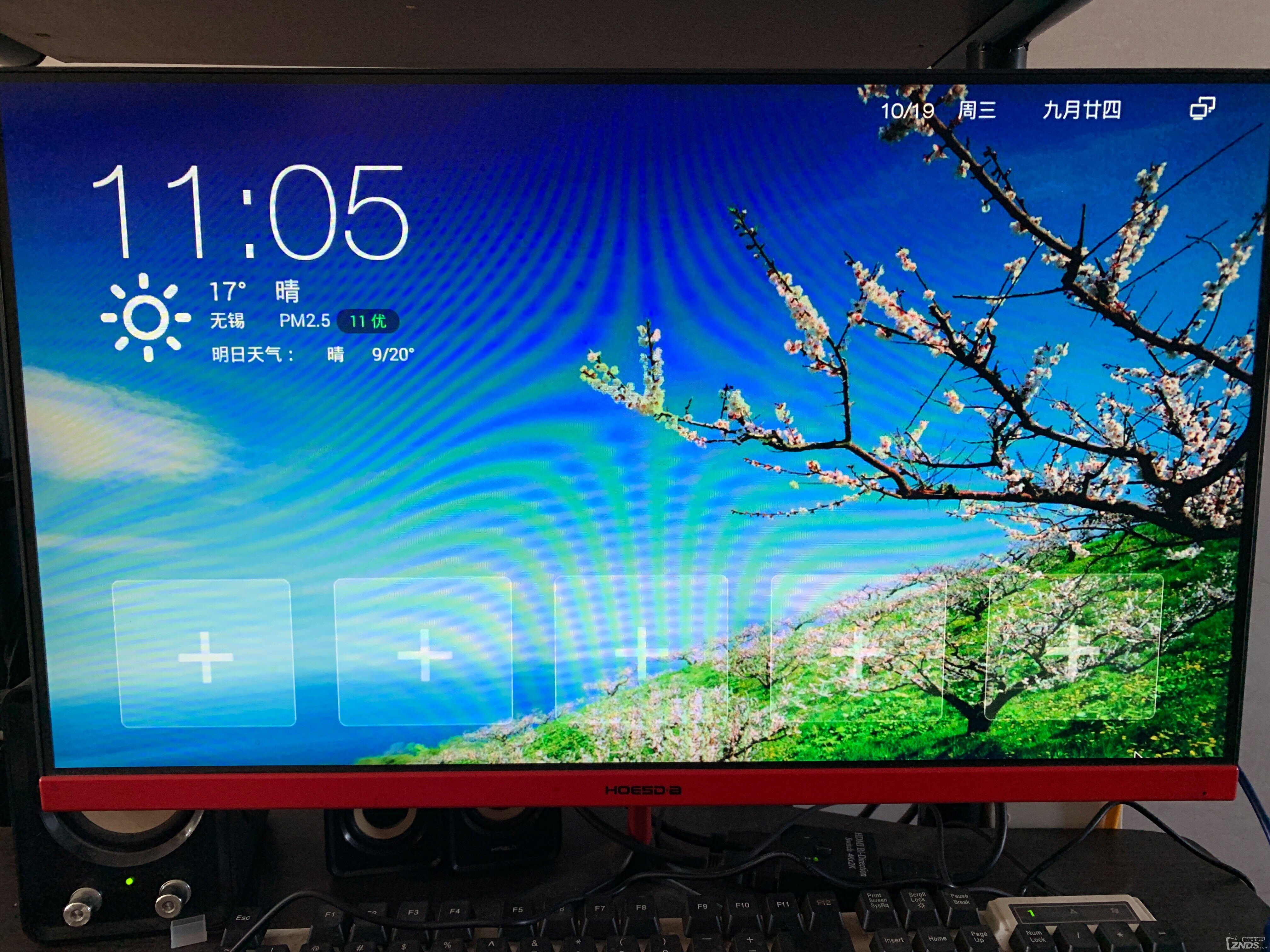

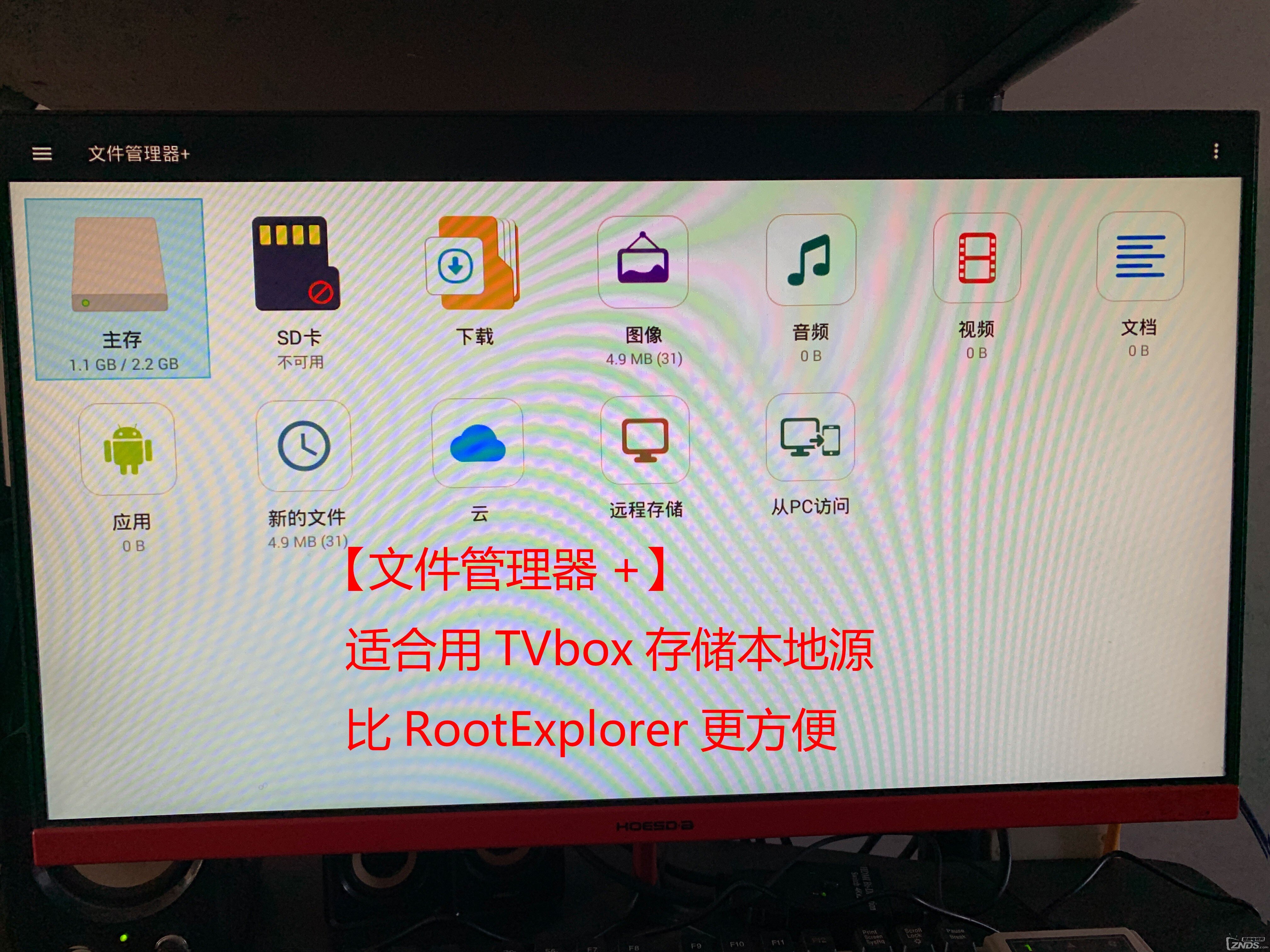

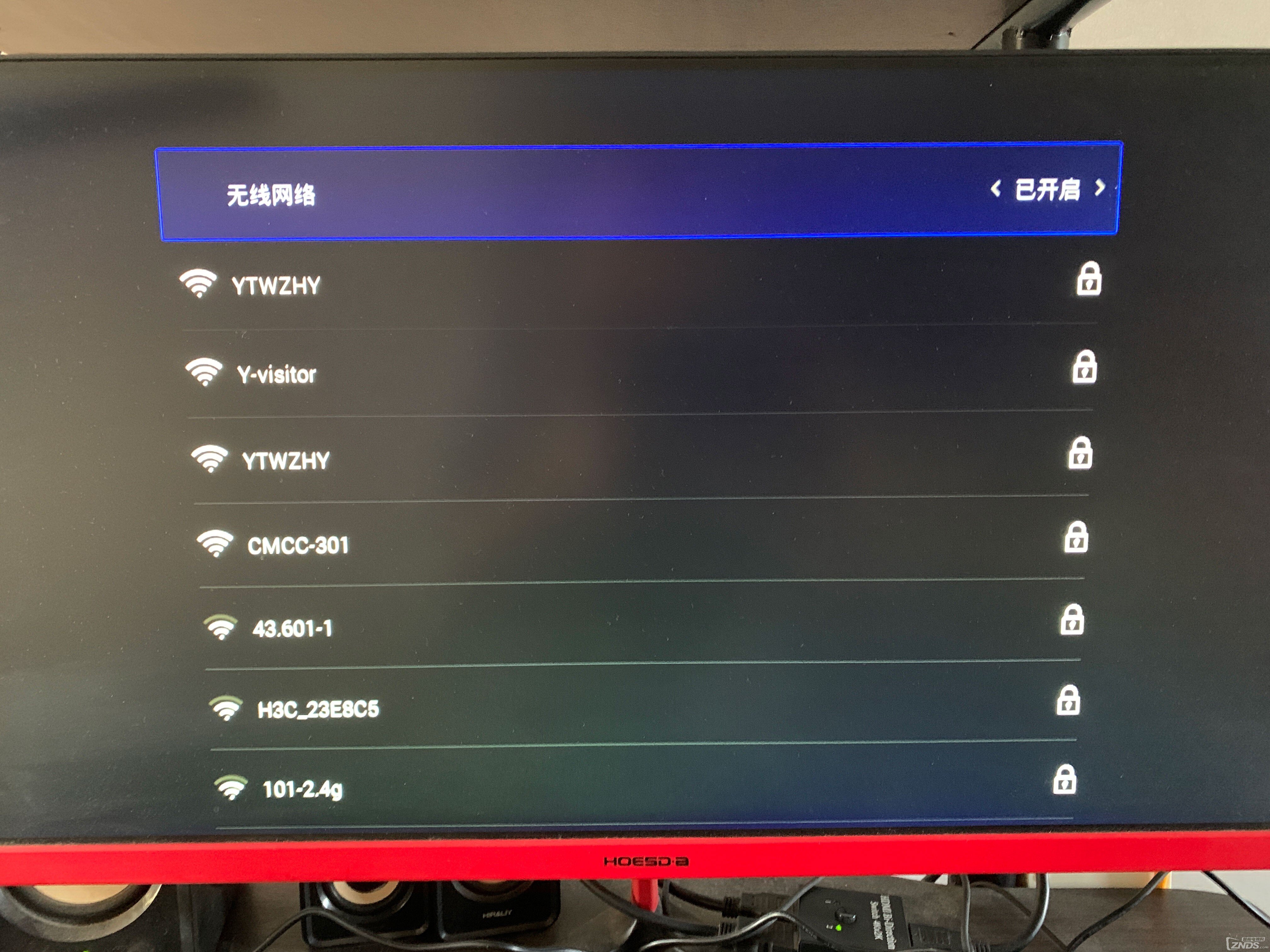

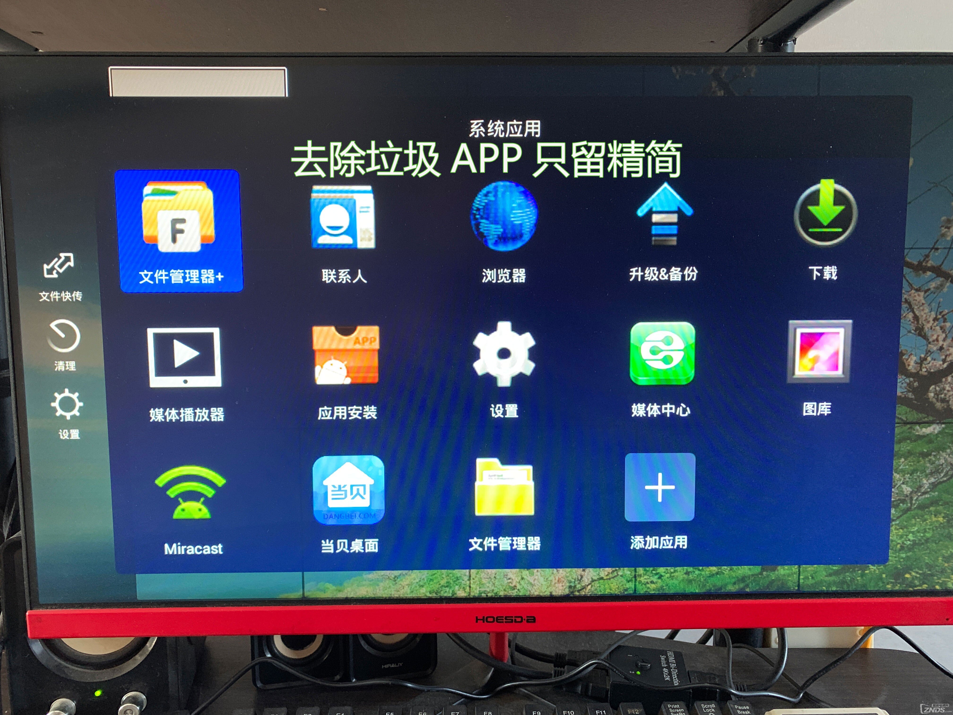

        本次楼主带来了无锡地区朋友的福利【电信别致云盒X3X5】,晶晨S905M芯片、无线模块AP6181,一直以来论坛里所用的别致云盒固件都是缺失无线、缺失原装遥控版本,本人稍加整理修复好了,去除内置推广App,还固件系统纯净,更替当贝简洁桌面,添加文件管理器+( 用TVbox本地源添加操作比Root Explorer更加方便,更适合小白操作),所用固件都是ZNDS智能论坛下载,如涉及侵权问题,请发消息我处理~~~哈~

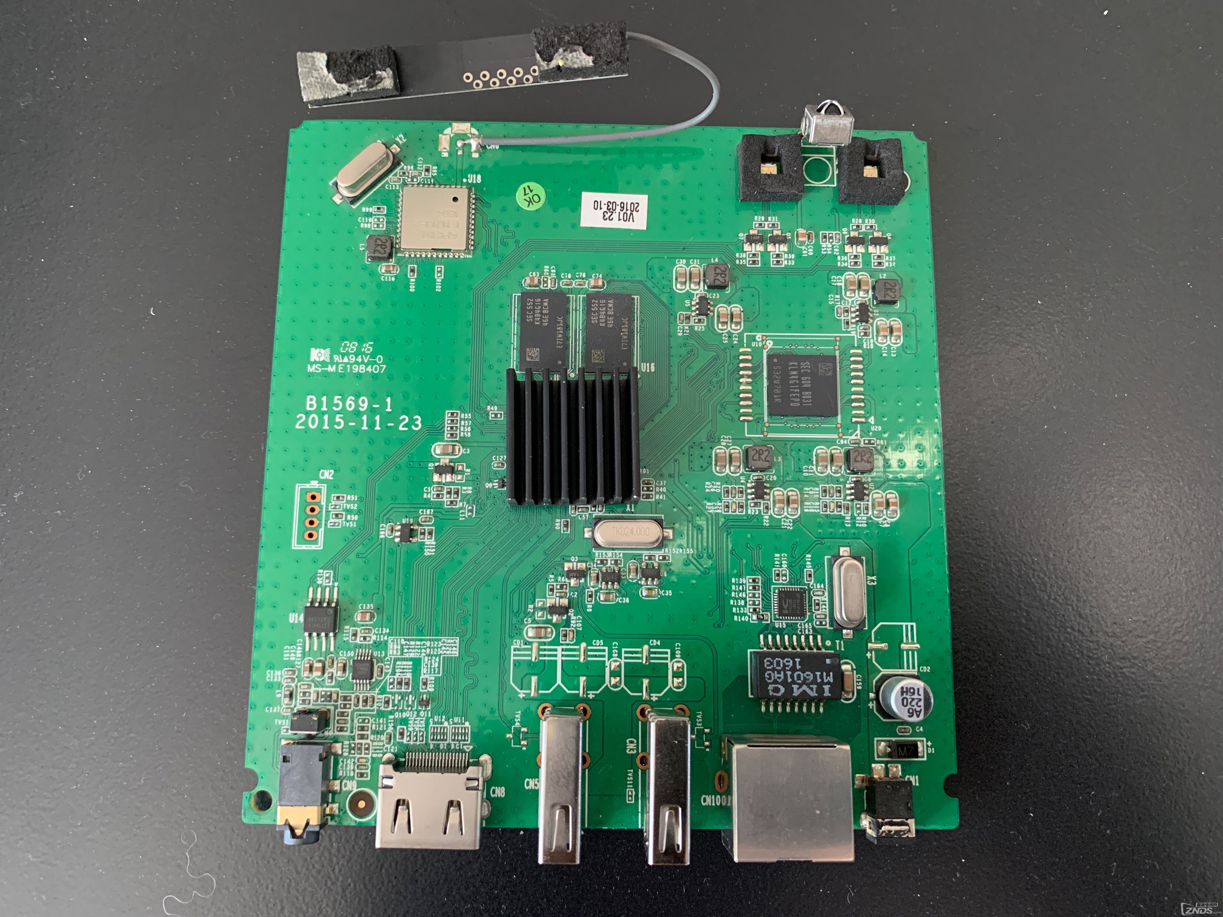

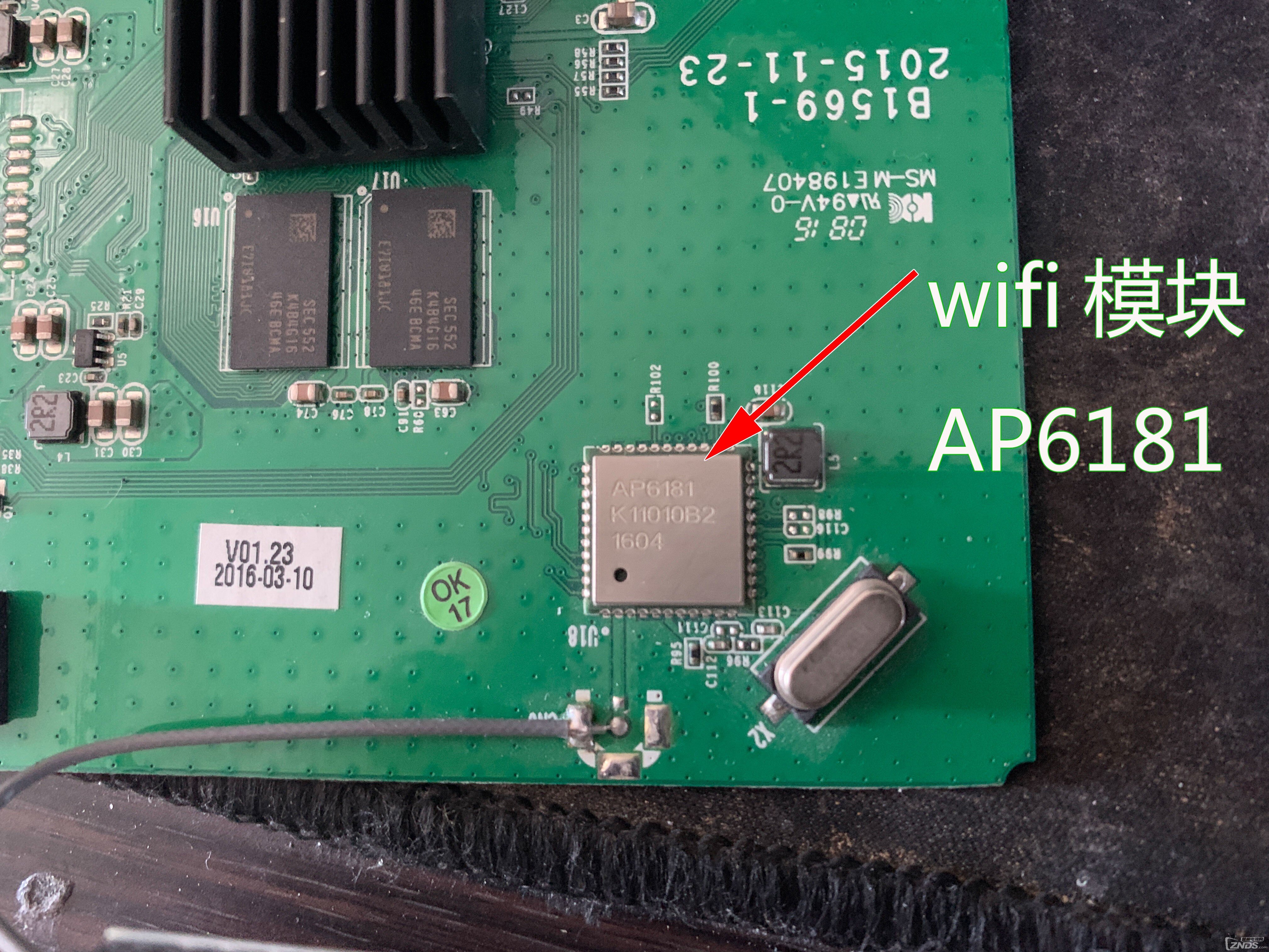

电信别致云盒X3X5晶晨S905M芯片、无线模块AP6181

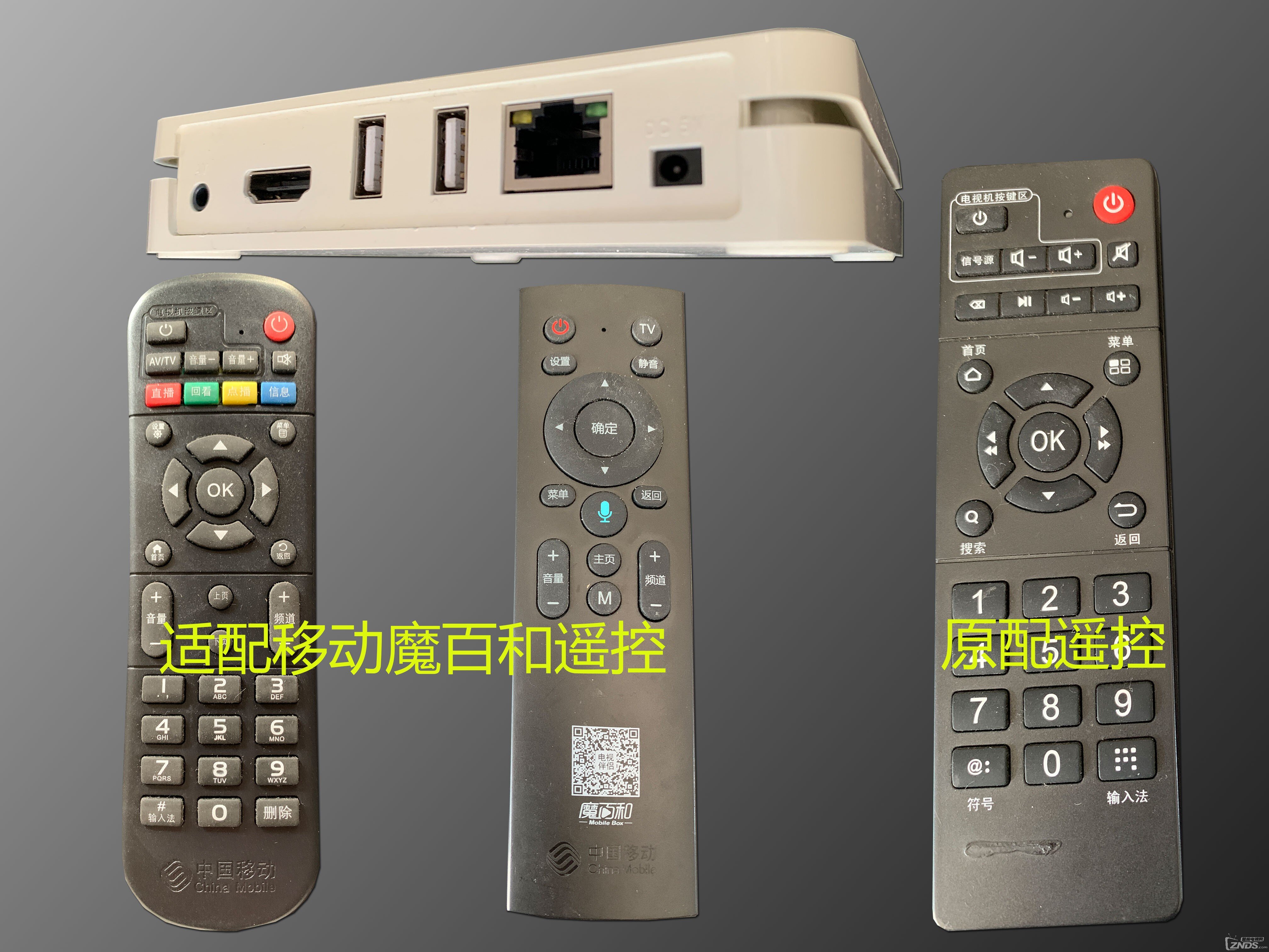

2、安卓4.4.2系统、支持原装遥控器、支持无线网络功能(也适配移动魔百和遥控)
3、此固件刷完后通电开机直接进入当贝桌面,本人亲测刷机测试过成功

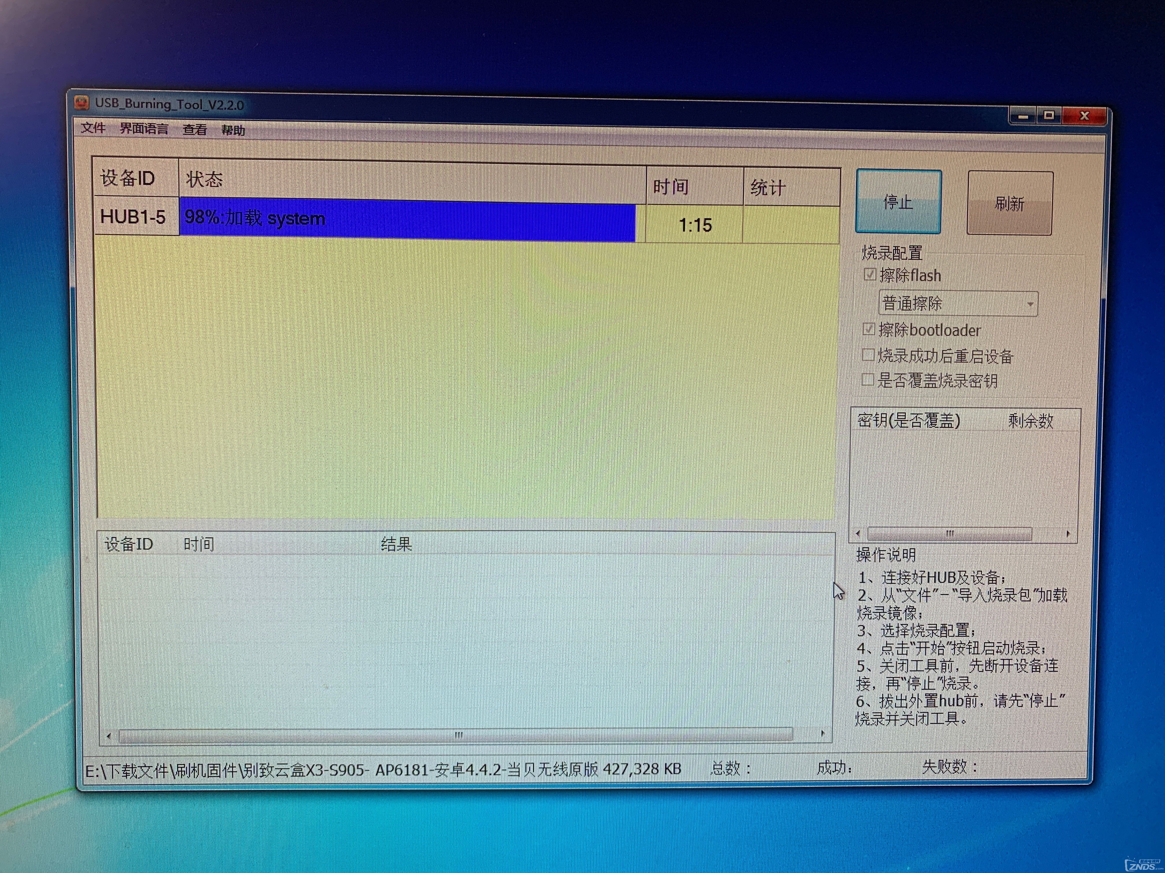

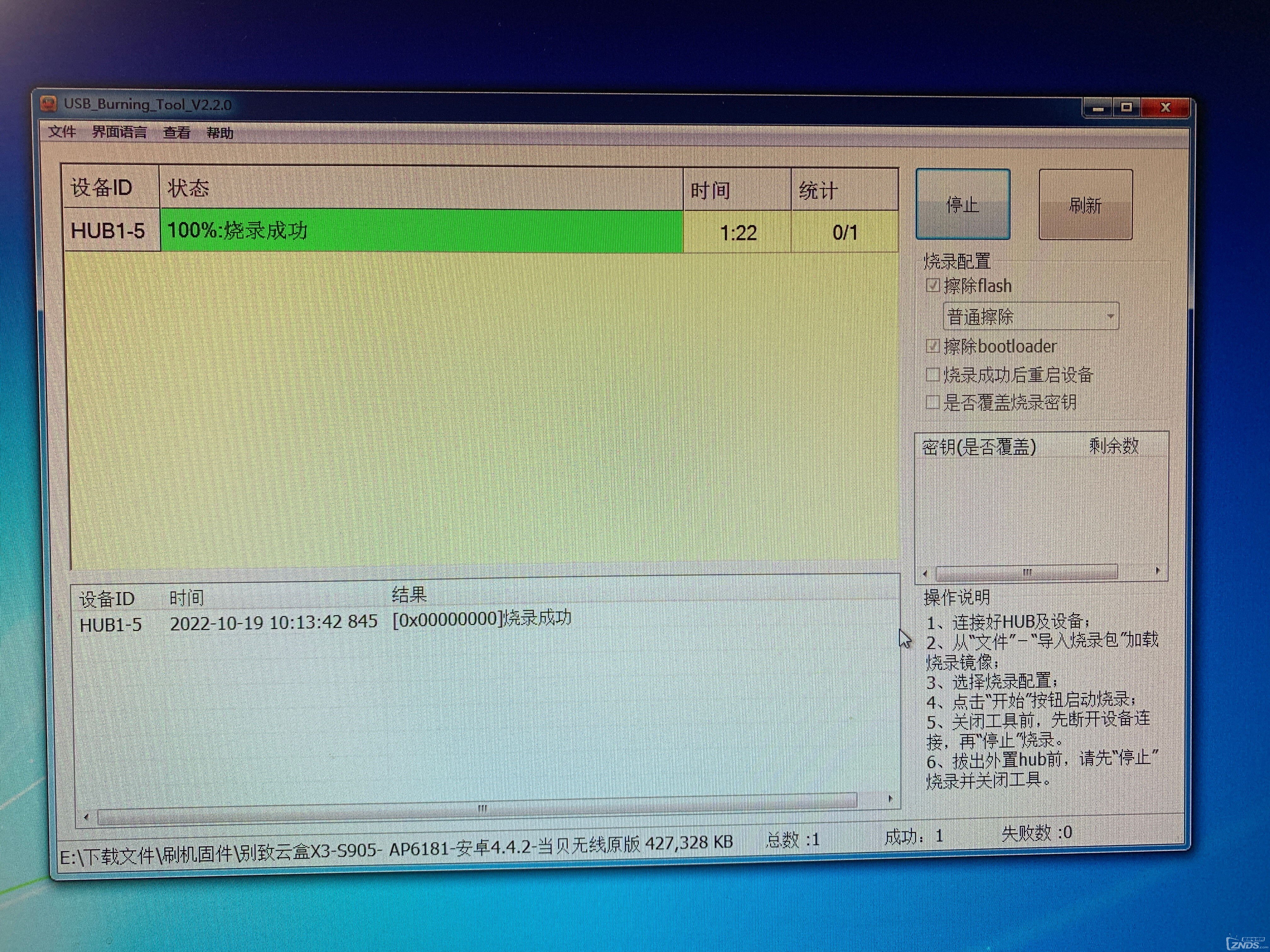

二、刷机工具:
1、晶晨Amlogic_USB_Burning_Tool_v2.2.0
2、晶晨短接神器,这就不多说了,(某多,某宝十元左右都可以买到,不拆机刷机)

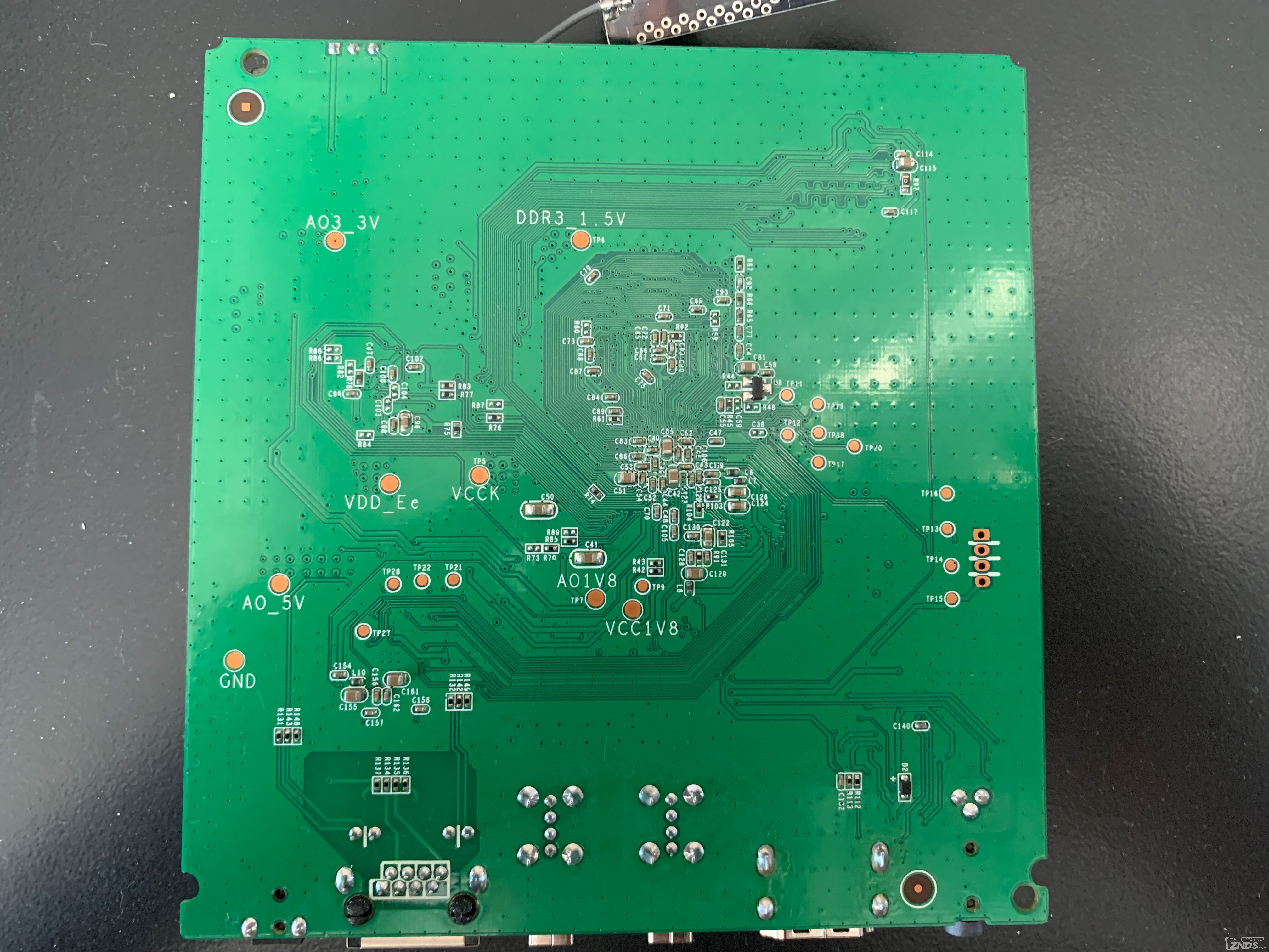

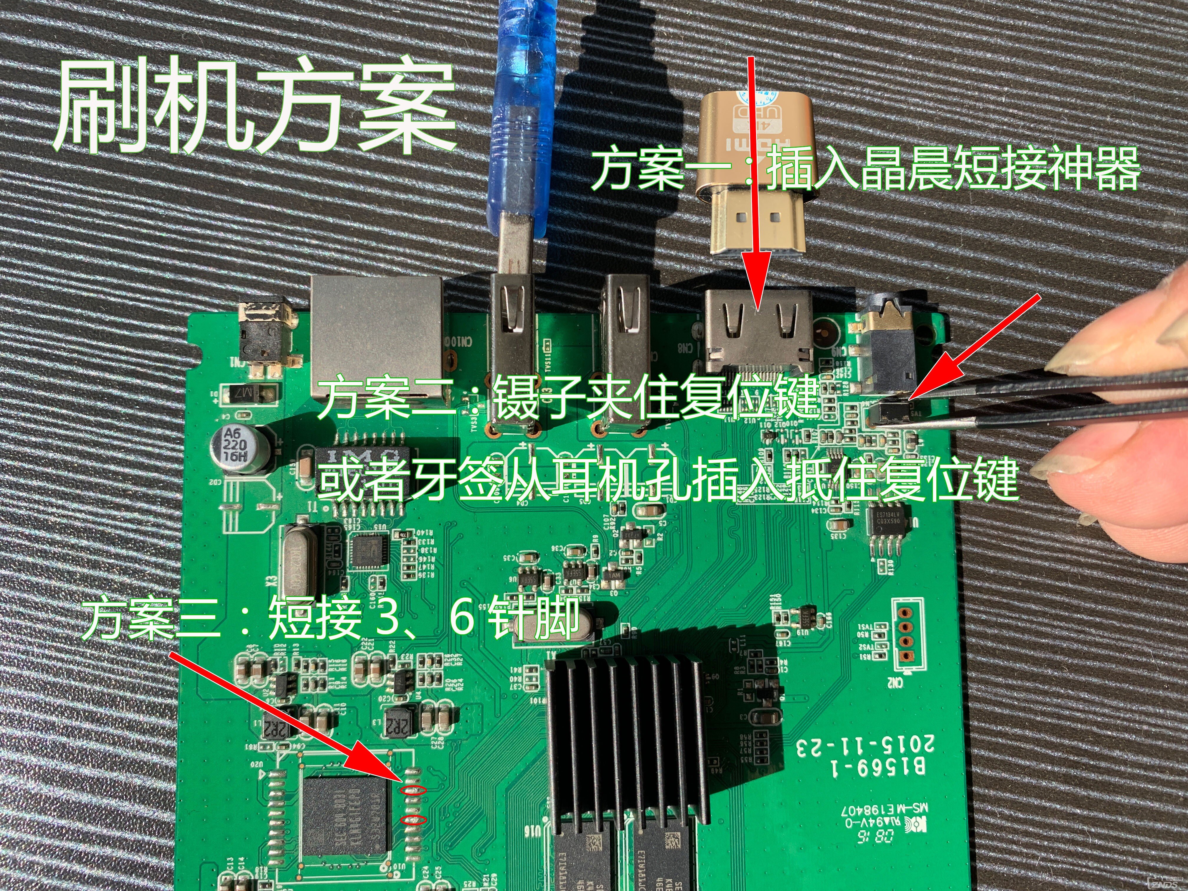

三、刷机教程
1、不接电源线,USB双公头线电脑端先插好

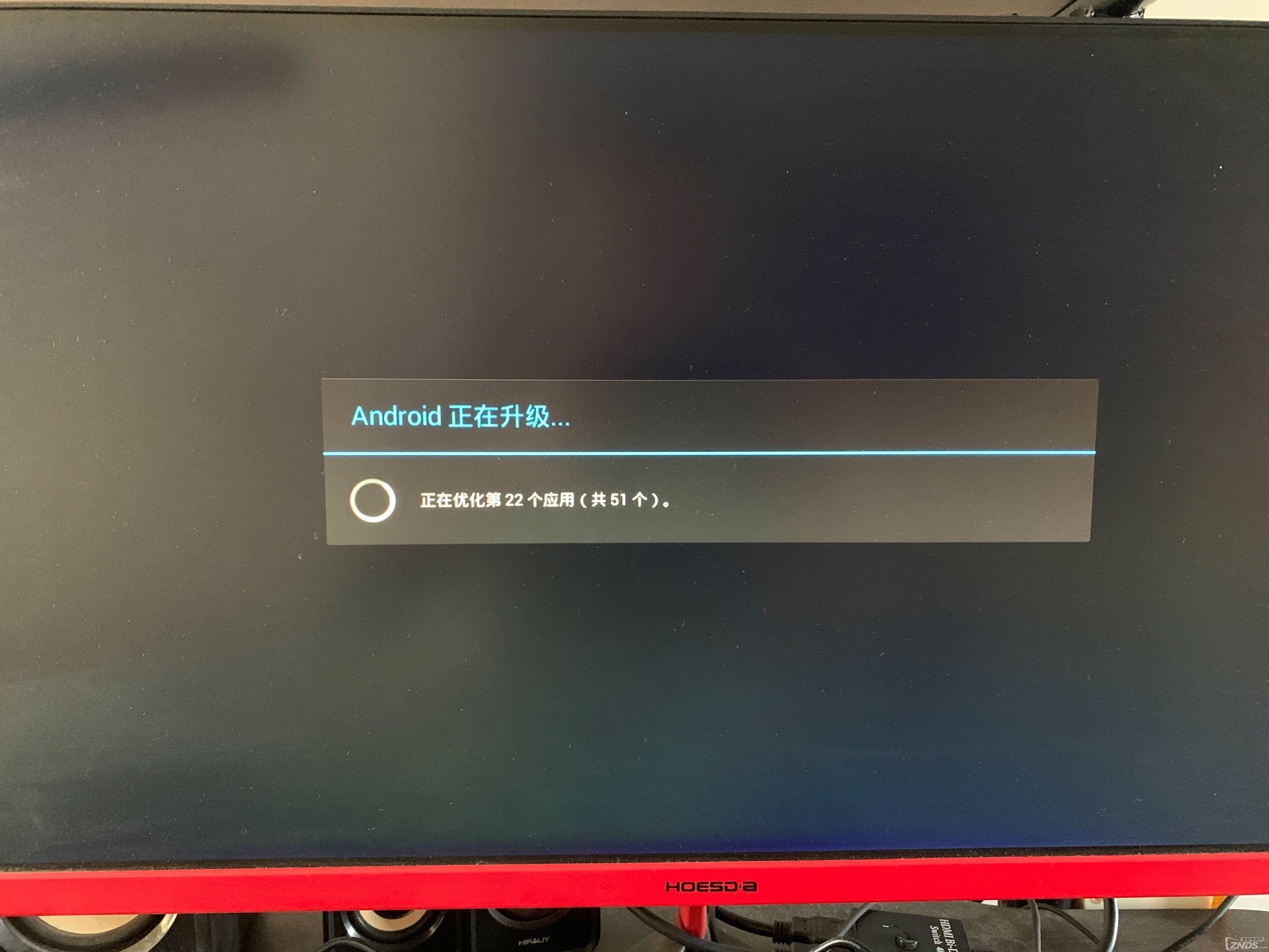

2、打开Amlogic_USB_Burning_Tool_v2.2.0烧写工具,加载好IMG格式的固件,点击开始
3、插上晶晨短接神器或者短接主板(详见下面短接图)然后插入USB双公头线另一端电脑会自动识别USB连接成功并且刷机
4、等100%跑满变绿,关闭刷机停止按钮
5、拔下USB双公头线,接上电源及HDMI线,等待开机。
1
1
