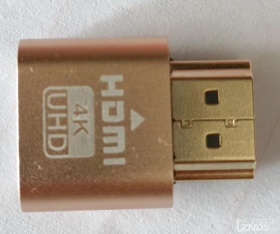

安装宽带送了个盒子,移动魔百和CM211-1-ZG版本,具体芯片看不到(没舍得拆散热器)。找了个大神的固件,在坛子里有个大神用的刷机神器,直接插上根据教程开始刷机,不用在拆盒子了,直接刷即可,完美刷机!!!
这东西不知道叫啥,HDMI接口的刷机神器,某宝,某鱼都有卖的!!!
【机型&芯片】选的这个:
魔百盒CM211-1系列晶晨S905L3B系列-红外蓝牙语音遥控线刷固件-202201版
【刷机方案】
1、电脑安装好线刷USB烧录工具。把神器插HDMI接口即可,双公头USB刷机线连接,好像不用连接电源就能找到盒子。
2、拿下盒子插头,直接显示连接成功,打开USB烧录工具,加载好固件,点击开始,直接进行刷机。
3、一次刷机成功,非常顺利。
4、连接电视测试盒子成功。
借用大神的固件:
固件下载和相关教程链接:https://pan.baidu.com/s/12Y-7zrQwn93A1XhBE78jLA
提取码:yc9r
