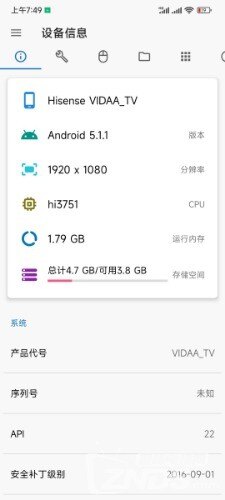

root失败了有什么解决办法么?现在电视没法开关机
发表于 2022-9-23 17:29 | 显示全部楼层 |阅读模式 | 来自辽宁
为什么失败了啊,好像是说氧气桌面安装失败了。有什么解决办法吗
现在电视没法开关机了只能通过电脑这个root工具才有反应

你这不是root失败,你这是adb精简掉了系统文件,重刷固件可以解决

大佬那我现在刷机试试

我这个型号的有两个版本的固件电视打不开了我只能一个个试一下

没事别套用人家的精简脚本,毕竟每台电视内置程序不一样,如果想自己精简可以用甲壳虫app,非常适合小白,只能帮你到这里了
