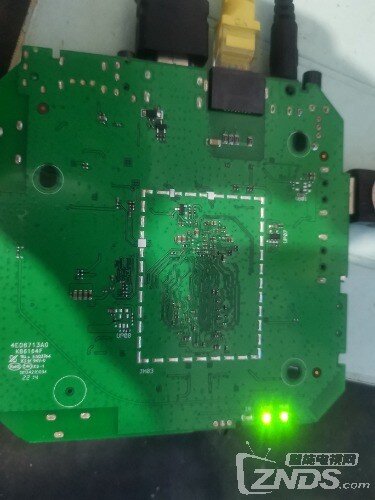

发表于 2022-9-22 21:55 | 显示全部楼层 | 来自浙江
短接进入线刷模式
拆开机顶盒底部螺丝,拆除电路板,在电路板XM01下方呈45度夹角有一个0欧姆电阻(0402)和空焊位置,空焊位置左侧为0欧电阻、右侧为地线,短接空焊位置的两个焊点即可进入等待线刷模式;软件识别到盒子开始刷机后就可以放开短接了。

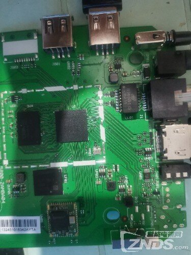

发表于 2022-9-22 19:53 | 显示全部楼层 | 来自河北

发表于 2022-11-18 16:43 来自ZNDS手机版 | 显示全部楼层 | 来自广东
这个板子不用短接,点开始刷机,然后连接usb双公头数据线再插盒子电源按开机开关会自动进入线刷模式。

发表于 2023-2-25 17:19 来自ZNDS手机版 | 显示全部楼层 | 来自河南
跟我的一样,不用短接,按电源就识别刷机了
发表于 2023-3-2 14:28 | 显示全部楼层 | 来自北京
quyangdayi 发表于 2023-2-23 18:48
正需要,就刷到你的回复,非常感谢分享
建议把短接点用图片的方式,标识出来。
