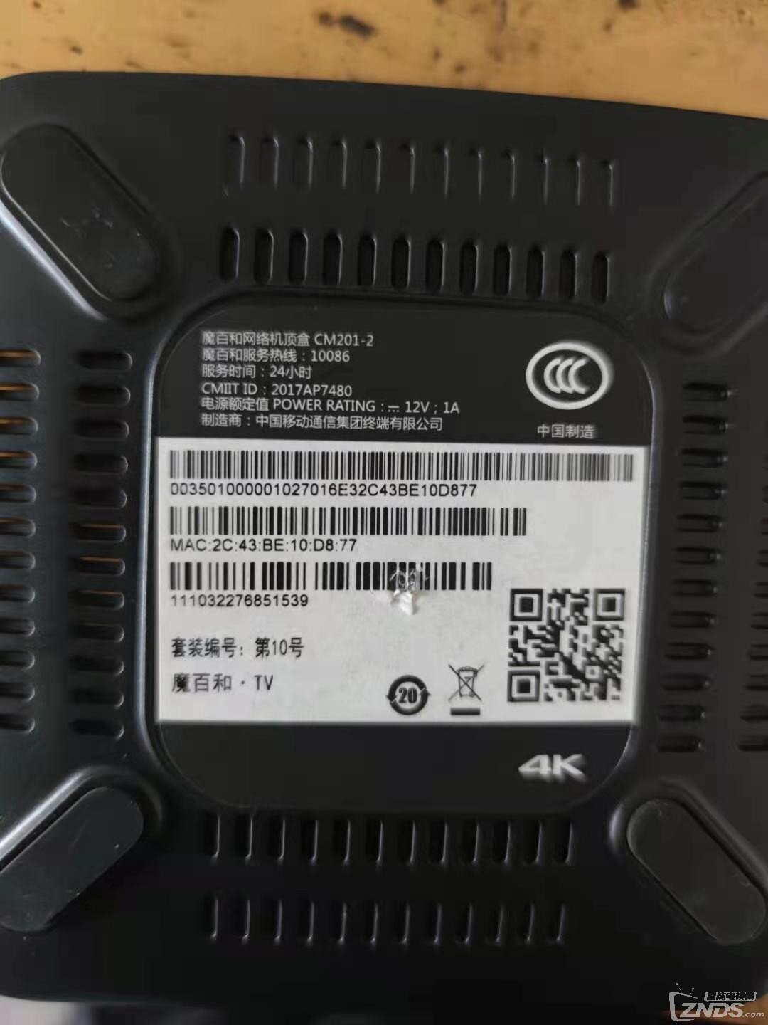

品牌和型号: 魔百和CM201-2 好像是朝歌版【有图求识别】
需求描述: 【CM201-2 新款主板M8375 HI3798MV300H】注意是是300H变黑砖,U盘刷错了固件刷到一半黑屏,机器不亮灯!怎么解决恢复!

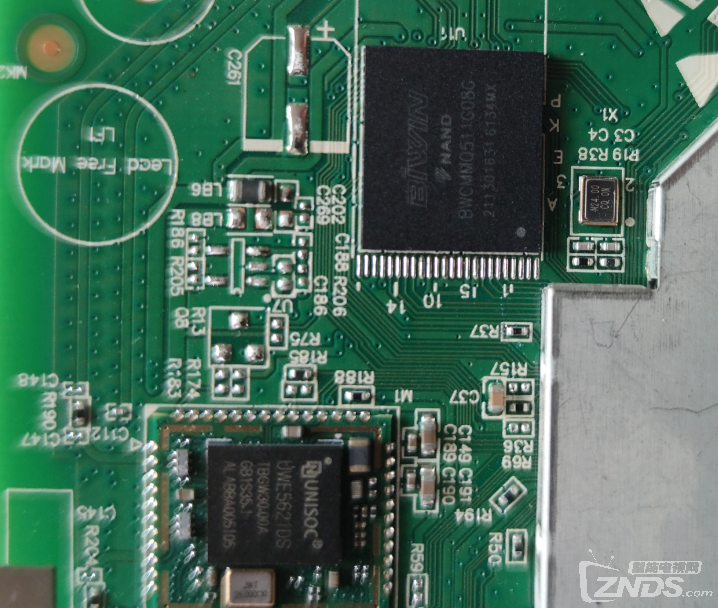

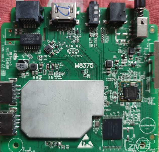

        【CM201-2  新款主板M8375 HI3798MV300H】注意是是300H变黑砖,U盘刷错了固件刷到一半黑屏,机器不亮灯!怎么解决恢复! 机器如下:
1.TTL线跑马显示【如图】后停止也不能输入命令:      Bootrom start
Boot Media: eMMC (Default Speed)
Decrypt auxiliary code ...OK
lsadc voltage min: 000000C6, max: 000000D0, aver: 000000CB, index: 00000004
Enter boot auxiliary code
Auxiliary code - v1.00
DDR code - V1.1.2.1 20171011
Build: Sep 11 2018 - 19:55:16
Invalid reg version
Boot auxiliary code execute failed.
STATE:0x00000000 0x00000000 0x00000000 0x00000000
2.网上找了好多固件刷都不行,在论坛上看说进不了系统需要按分区烧写fastboot.bin,bootargs.bin,recovery.img,但是到那卡住,最后显示图片结果
3.单独烧写FASTboot也试了,最后也是提示Failed  to  download  fastboot! 通过EMMC烧写也是此结果!
在线等待大神们的帮助!找遍了论坛都没有该机器型号配置的求砖文件!会的大神们欢迎提供有偿服务!

Reg Version:  v1.5.2\
Reg Time:     2018/11/15 11:56:42
Reg Name:     hi3798m3hdms1_hi3798mv300h_DDR3-1866_1GB_16bitx2_2layers.re5  这是putty跑出来的显示300H
